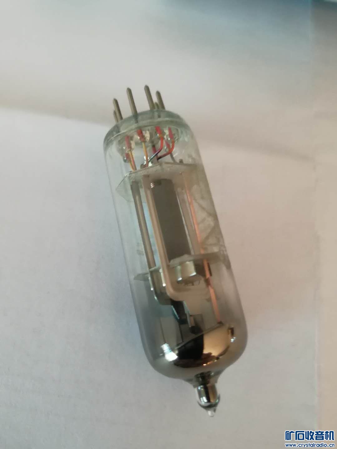

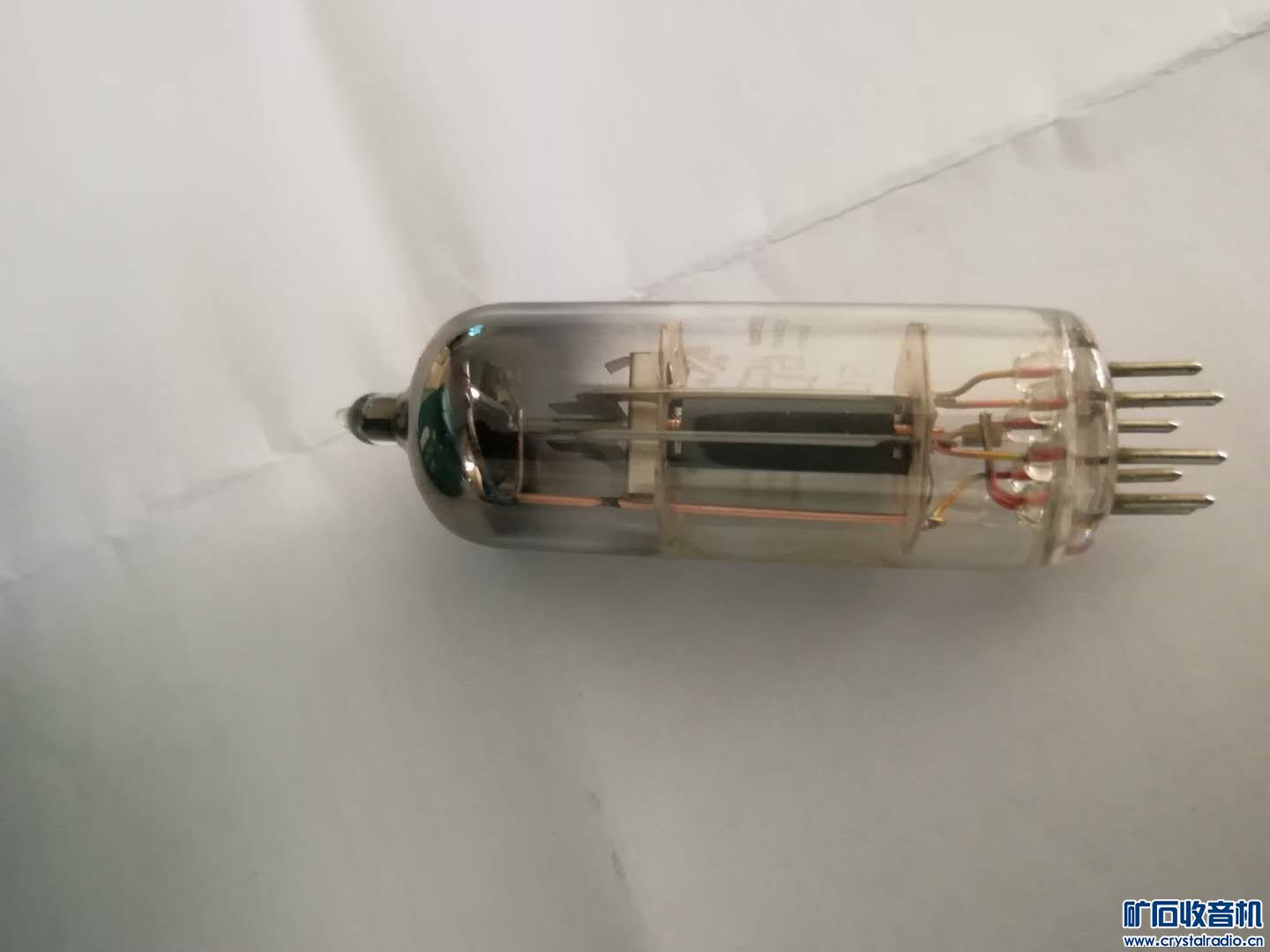

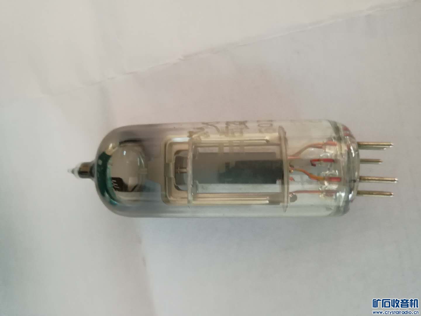

买了一台163-5A型 收音机,管子位置乱插的,我逐个检查型号,然后归位。
这个 没有见过,型号印迹不清,写的 像  6T2nK  ,???
发照片,请帮我辨认。
谢谢,谢谢!

收音机现在是 电源 6Z4 位置 空缺一个管子。备用的有。
但是想搞清这个 管子 的 功能。

好像国产的6G2型号管子。前苏联的管子6Γ2Π-K。。。。检波用的
发表于 2020-10-25 08:24:30 | 显示全部楼层
6G2,二极三极复合管。苏联型号,6Г2 。

请问,这个管子 可以用在 高压电源 整流用吗?
发表于 2020-10-25 08:38:30 | 显示全部楼层
不能。。。。。。。。。。。。。。
发表于 2020-10-25 08:39:58 | 显示全部楼层
检波和低放,二极管部分电流极小,类似2AP系列

发表于 2020-10-25 10:49:09 | 显示全部楼层
我也遇到过相同的管子,一直有疑问,那两组平行的白钢电极功能是什么?起什么作用?
发表于 2020-10-25 10:51:53 | 显示全部楼层
那是两个检波二极管的阳极(屏极)。阴极是二极管三极管共用的。

国产型号是6G2。 二极三极管,二极管做捡波,三极管做前级低频放大。
