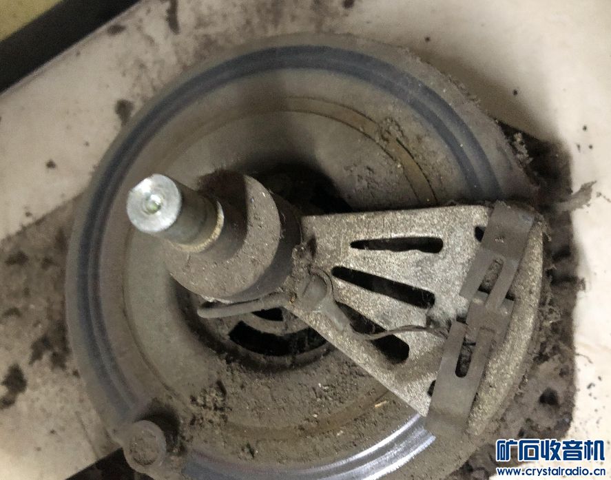

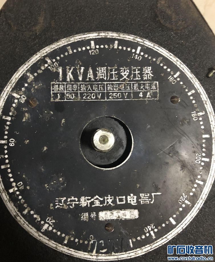

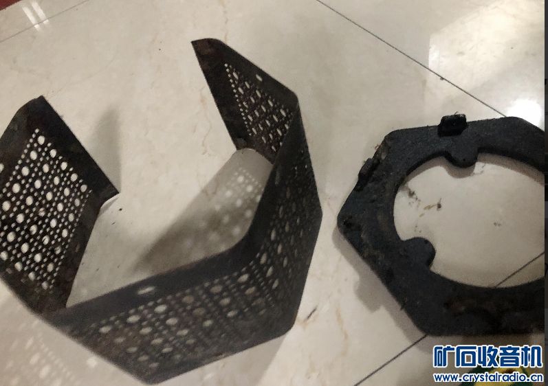

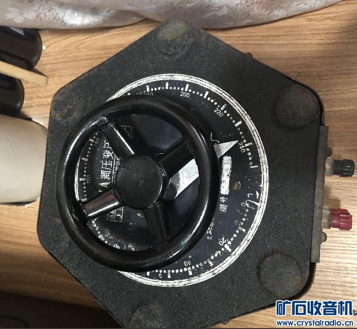

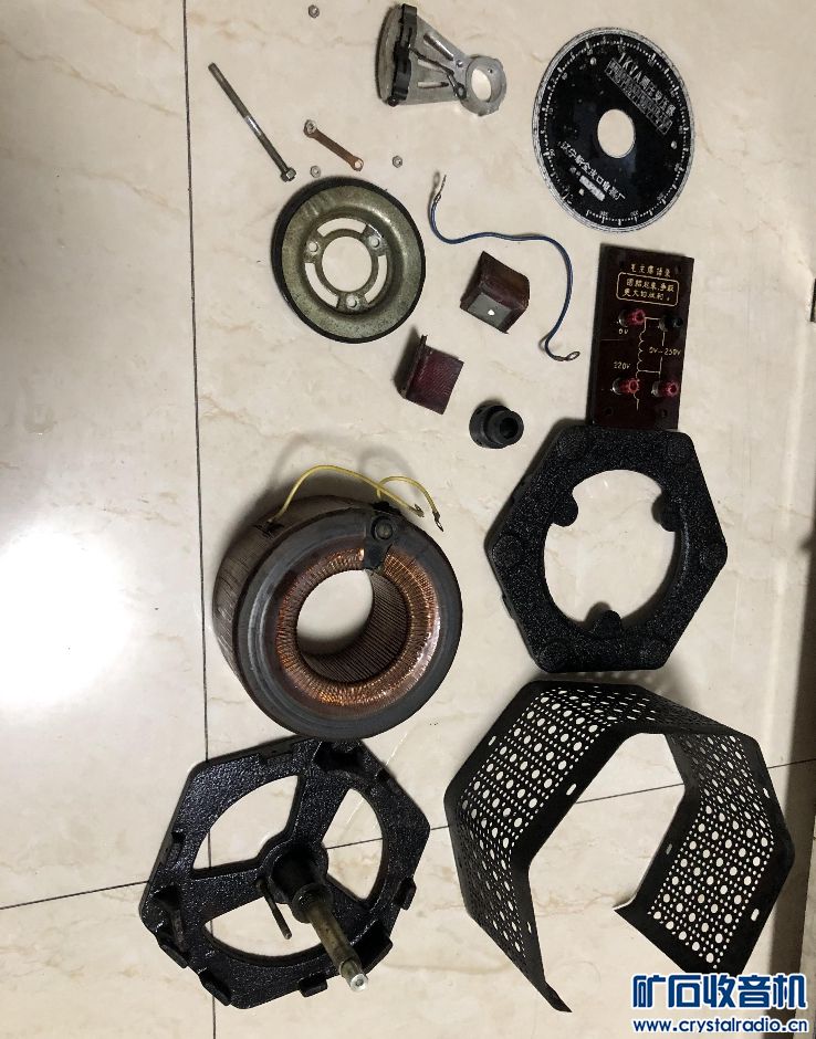

前一段时间地摊收了一个变压器  当时以为是电焊机  挺沉的  还有领导人语录  感觉挺好的  简单清洗以后好看多了 YY图片20201024213518.jpg YY图片20201024213536.jpg YY图片20201024213600.jpg YY图片20201024213612.jpg YY图片20201024213625.jpg YY图片20201024213728.jpg YY图片20201024214003.jpg YY图片20201024214016.jpg

自耦变压器

只要把碳刷装好应该没事。

碳刷真的没装好  有点偏  用手转动的时候有时候很痛快  有时候很涩  懒得搞了 好像还剩下一个大螺母没装。

交流调压器,用于测试调试的好工具。

楼主打理的很仔细,干净,用于马达调速,照明调明暗还是可用的。但是输出的低交流电压还是带火线的,要注意安全

单向自耦变压器。双簧压刷,质量可靠,“那时”的产品不虚标、不糊弄人。
