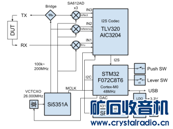

制作(升级改进)开源低成本小型矢量网络分析仪NanoVNA,开源。

有低压的混频器件也有到1.2GHz的低压信号发生器件,这个仪表什么个原理没弄明白

能否讲讲测试原理啊? 比如电路图的分析

请教楼主,用谐波测量的时候,怎么消除基波的影响的?
高通电路就是为了消除基波影响的

厉害啊!我买了3g的那款,对于买不起上万的网分,这个对穷屌丝来说太好了!
3G的SAA2还是不错的,但是扫描速度差了很多,使用MCU做DSP采样的有效动态也不太行
