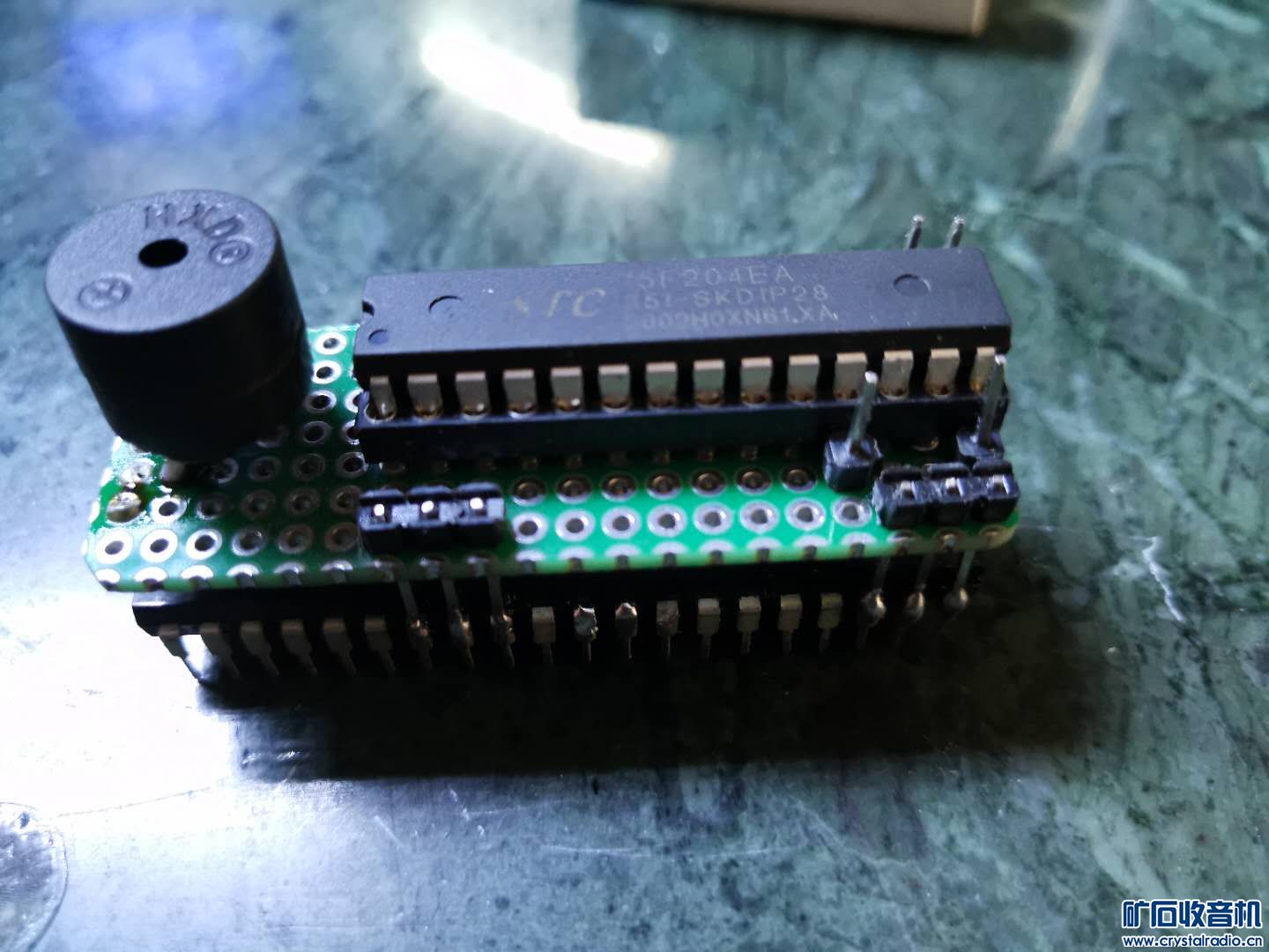

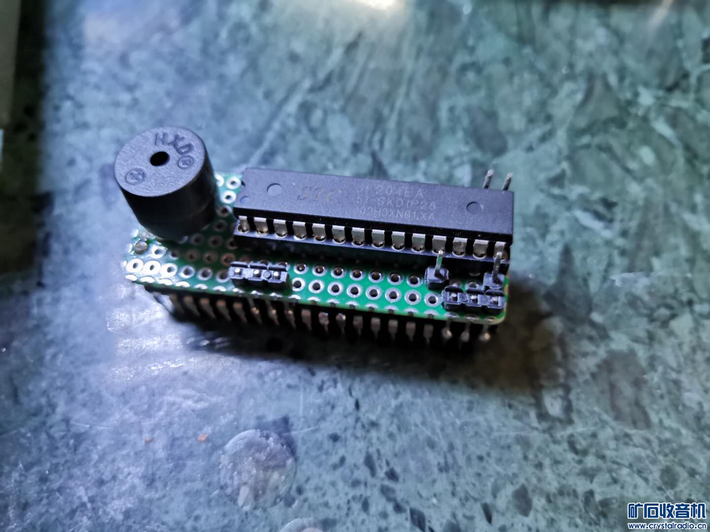

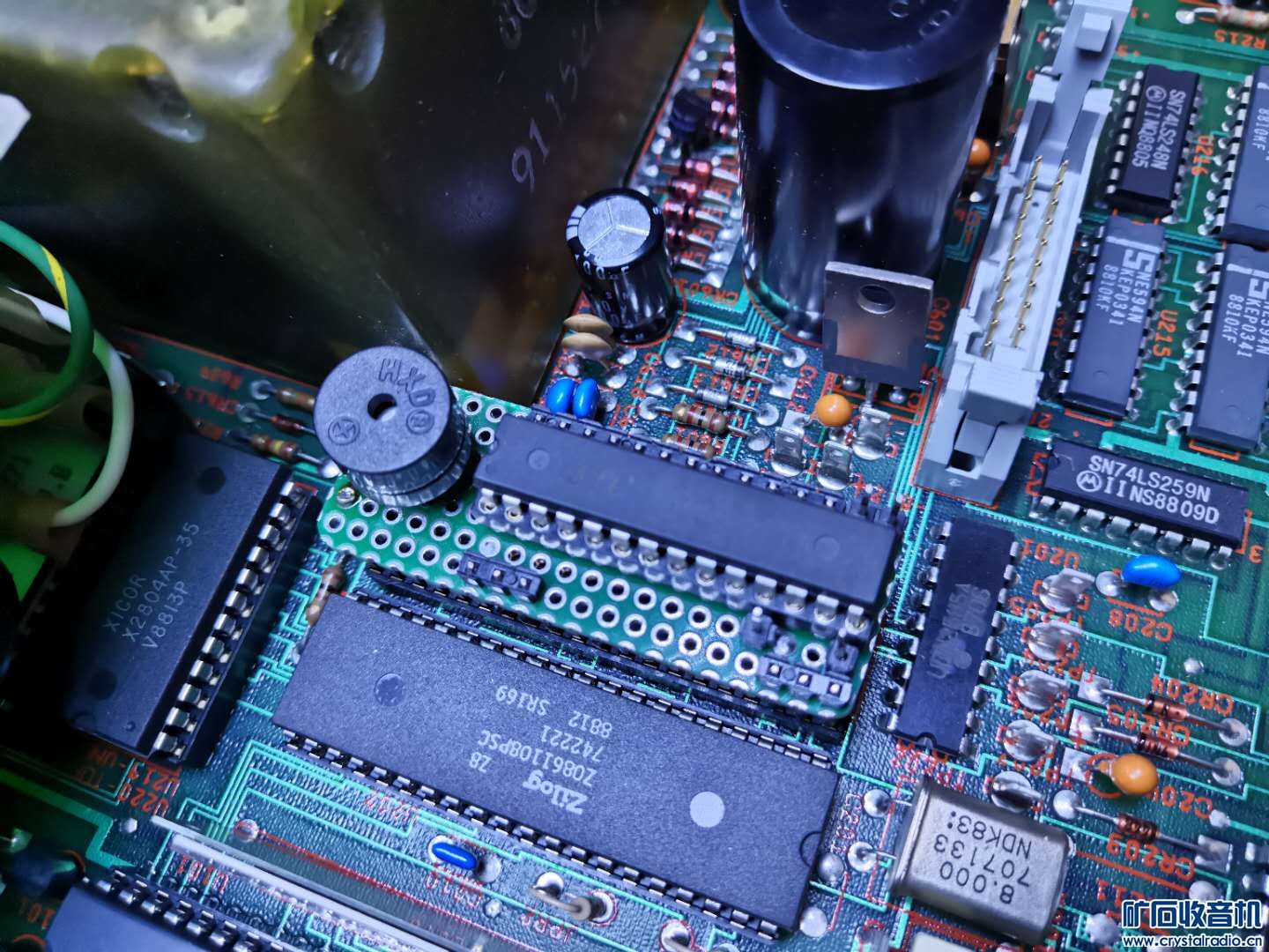

FLUKE8842A台表本身没有短路蜂鸣的功能,有时候测量时需要这个功能的时候感觉不方便,
偶然间看到网友”绝对整烂“的帖子,发现居然可以增加这个功能,真是求之不得,就按照帖子所示做了一个,
结果成功了,具体大家请看图...
附件是蜂鸣程序,需要下载到“STC15F204EA”单片机里使用
8840.zip (19.8 KB, 下载次数: 57)
视频大家点进去看吧
http://www.iqiyi.com/v_xe5l3vciow.html
发表于 2020-10-23 17:29:40 | 显示全部楼层
这个真不错。虽然很简单的线路,但是能整理个原理图出来更好。防止仿制者出错。
