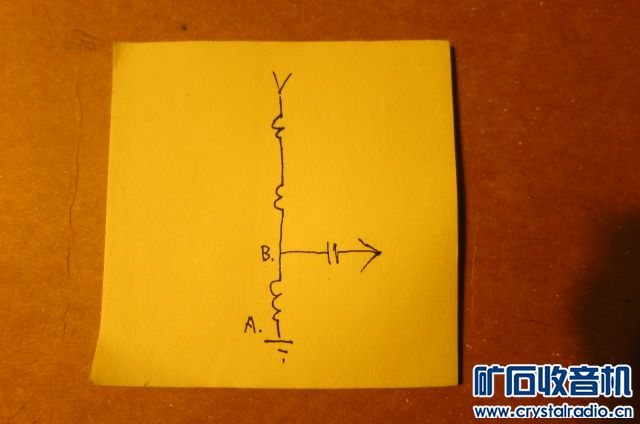

请教蓝牙接收天线的问题。

hanzhg 发表于 2020-10-23 16:19
A和B是相通的,不可能。
好多高频天线,地线跟天线用万用表量是相通的.只能能表明直流相通.

把蓝牙模块与功放放在一起不好,会使功放底噪增加很多,所以放在一起再绞尽脑汁引出天线,实为吃力不讨好的事。把蓝牙模块放单独塑料小盒子内,再与功放连接较好。

发表于 2020-10-27 04:10:01 | 显示全部楼层
如果大家对14贴不很理解,它叫【底部加感/中部二次加感鞭状天线】.这里画出这天线的电原理图;
引出天线前先割断B点以上铜箔,A/B间的铜箔割或不割去都无所谓,但它会影晌天线长度,当用高频馈线
引出后,馈线芯线可先接一段小拉杆,然后一点一点拉长拉杆天线,并测试收/发距离,就可找出天线最佳
长度,直接用此拉杆天线或代入等长度单支或多股铜线作天线即可.这里给出A/B间割断了铜箔后的天线
基本长度,有31mm,93mm,108.5mm,155mm几种长度可供参考.视你机子可配那长度好.长度长点的天线
性能稍为好一点.
