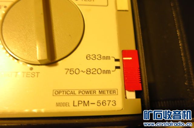

我的犹太同事因车祸断了双脚,工位物品由我处理.〔我也负责员工上/下岗事宜〕
就发现这台红外频谱场强仪.这不是公司修理工标准配置,是他个人要求独购的.
用于测红外激光头功率--是否老化用.还附复印说明书.在中国有否此货,未知.
 楼主| 发表于 2020-10-23 12:23:07 | 显示全部楼层

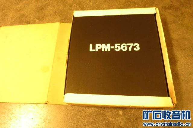

发图顺序反了;图二;仪器名称. 图三;全貌及说明书面牌子名称.图12是测电视机遥控器红外发射管光功率操作,
其余各图为使用说明书
这仪器可用红外接收头和电阻/表头自己DIY,有了这小仪器修理遥控器,DVD,CD,工作就不会盲目,费时了
