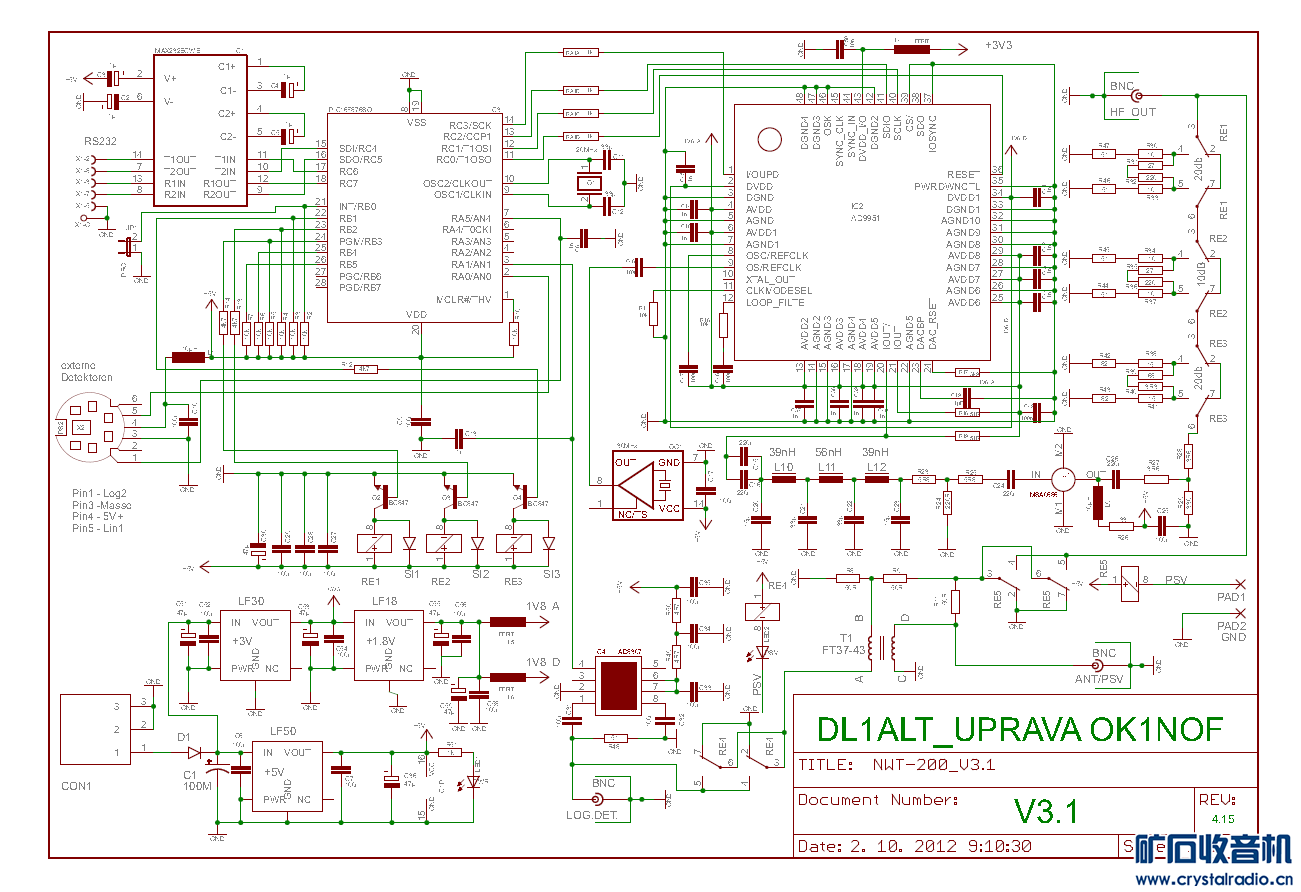

nwt200
nwt200
频率100k-200Mhz,频率步进1hz,看电路图,接收部分没有像一般频谱仪,有进行进行频率跟踪二次变频,直接是用一个AD8307对数放大器进行放大后滤波,所以原理上应该是可以的。测试AM IF,FM IF应该是没有问题的,统调也应该可以,有VFO功能,可以输出高精度正弦波信号源。但是这个扫频仪的带内输出不是很平坦的,全靠软件校准到0db和40db,不知道输出信号幅度不一致对于放大器平坦度性能检测是不是有影响?目前正在测试中。
发表于 2020-10-23 12:37:46 | 显示全部楼层
扫频仪本来就是为收音机调试发明的
发表于 2020-10-23 15:34:29 | 显示全部楼层
这些数字仪器当年可以用于调整收音机,不过衰减器好像不如模拟的用的惯。
