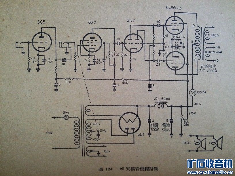

大家好,请问这张电路图的输出变压器的绕制数据是多少?有知道的朋友请跟帖,先谢谢大家。
 楼主| 发表于 2020-10-22 17:35:28 | 显示全部楼层
就是这张电路图。
发表于 2020-10-22 19:36:19 | 显示全部楼层
图上写了啊 是7K的
发表于 2020-10-23 10:17:10 | 显示全部楼层
     这是比较古老的扩大机,输出变压器要用较好的矽钢片,舌宽28mm叠厚32mm,初级用英规37号线饶2300匝中心抽头,因为你不可能远距离传输,因此次级高阻档可以不绕,次级共绕540匝在40;52;65;93圈数轴头作为3;6;8;16欧的喇叭接点,各段用的线根据I=√(25/输出阻抗)例如输出4欧时I=√25/4=2.5A。可用英规18号线绕。这样频响低端可用达到25H在,一般的扩大机频响80--8000Hz。剧场礼堂的可用达到20—20000Hz。
 楼主| 发表于 2020-10-23 14:45:18 | 显示全部楼层
于海旺 发表于 2020-10-23 10:17
这是比较古老的扩大机,输出变压器要用较好的矽钢片,舌宽28mm叠厚32mm,初级用英规37号线饶2300匝中 ...
谢谢大家;请问《次级共绕540匝在40;52;65;93圈数轴头作为3;6;8;16欧的喇叭接点,各段用的线根据I=√(25/输出阻抗)例如输出4欧时I=√25/4=2.5A》540匝是500欧输出吧?
发表于 2020-10-23 23:42:52 | 显示全部楼层
文中不是“因此次级高阻档可以不绕”,所以没有500欧输出
发表于 2020-10-24 10:29:49 | 显示全部楼层
雨做的云 发表于 2020-10-23 14:45
谢谢大家;请问《次级共绕540匝在40;52;65;93圈数轴头作为3;6;8;16欧的喇叭接点,各段用的线根据I= ...
是的,次级全绕就是500欧输出。不远距离输送其实不用全绕。
