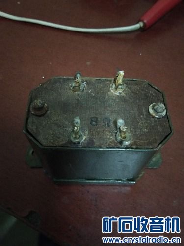

发表于 2020-10-22 16:44:31 来自手机 | 显示全部楼层 |阅读模式
输入750欧,输出8欧,这个变压器是用在哪里?
发表于 2020-10-22 17:38:50 | 显示全部楼层
应该是以前定阻扩音机用的线间变压器。

发表于 2020-10-22 17:21:46 | 显示全部楼层
是不是以前广播的阻抗变换器。那个8欧肯定是接喇叭的无疑。

发表于 2020-10-22 19:47:05 | 显示全部楼层
变压器没有输入输出,早期的后备式UPS电源,里面的变压器,在充电的时候,市电输入低压输出,逆变的时候,低压绕组输入,高压绕组输出。
发表于 2020-10-22 20:48:31 | 显示全部楼层
这是有线广播的线间变压器(老式的只有一种阻抗)。初级一般是带一个抽头的绕组(两组相同)次级可以接4;8;16欧的喇叭单独一组绕组,这样就有两个抽头。用万用表测量阻值最小的就是接喇叭的次级,也可以通电用电压大小进行判断。

发表于 2020-10-22 21:36:27 | 显示全部楼层
以前农村高音喇叭都用这种变压器实现远距离传输,放大器侧升压,喇叭侧降压。

 楼主| 发表于 2020-10-23 18:00:50 | 显示全部楼层
输入电阻750欧不适合电子管。

 楼主| 发表于 2020-10-23 18:04:50 | 显示全部楼层
于海旺 发表于 2020-10-22 20:48
这是有线广播的线间变压器(老式的只有一种阻抗)。初级一般是带一个抽头的绕组(两组相同)次级可以接4;8 ...
能否判断是晶体管的还是电子管的?
发表于 2020-10-23 18:07:19 | 显示全部楼层
公共广播或者有线广播用的线间变压器。
发表于 2020-10-24 10:34:19 | 显示全部楼层
ZWDA 发表于 2020-10-23 18:04
能否判断是晶体管的还是电子管的?
输送变压器也就是线间变压器用于有线广播的远距离传输,近距离的阻抗变换,它不分电子管还是晶体管,与扩音机的类型无关。
