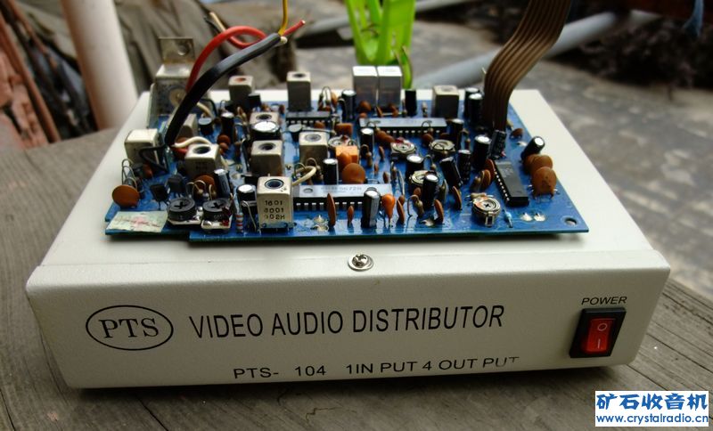

声音我也感觉不错,但我台在改造电路之前高音有点闷,估计是美国调频广播75us去加重电路在中国接收50us预加重的调频广播所产生的结果,美国道奇车机也有类似情况,我处理这个情况就是在立体声解码电路输出的地方把旁路高频电容减少容量一点
[ 本帖最后由 dxhdtv 于 2011-5-26 10:14 编辑 ]
 楼主| 发表于 2011-5-26 11:24:53 | 显示全部楼层
回复 16# dxhdtv 的帖子
这个我倒是没有检查过
等回家看下就知道了
可以板子上改参数成50US的
也可以加BBE电路
高频提升生那是刚刚的

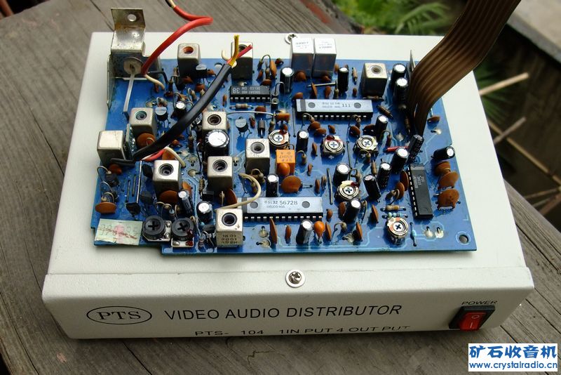

 楼主| 发表于 2011-5-26 21:25:22 | 显示全部楼层
这个东西,装壳子怎么弄哦?
卧式还是立式?
手提基本上不行了,供电起码9V,而且手提的不宜做大,空间太小影响音场
 楼主| 发表于 2011-5-26 22:03:34 | 显示全部楼层
看了下去加重电路,电阻色环是白棕红金,9.1K
电容是822,就是8200pF
t=rc=9100×8200=74620000=74.62uS
把RC值改成50uS就可以了,比如说R选5.1K,C选择103,即10000pF,RC=51uS
单位pF其实要乘以10的-12次方哦,所以结果可以换算到uS

 楼主| 发表于 2011-5-28 11:50:41 | 显示全部楼层
找到一个盒子,铁皮的
这个是装在盒子里好呢?还是就这样放在面上,像胆机一样???
