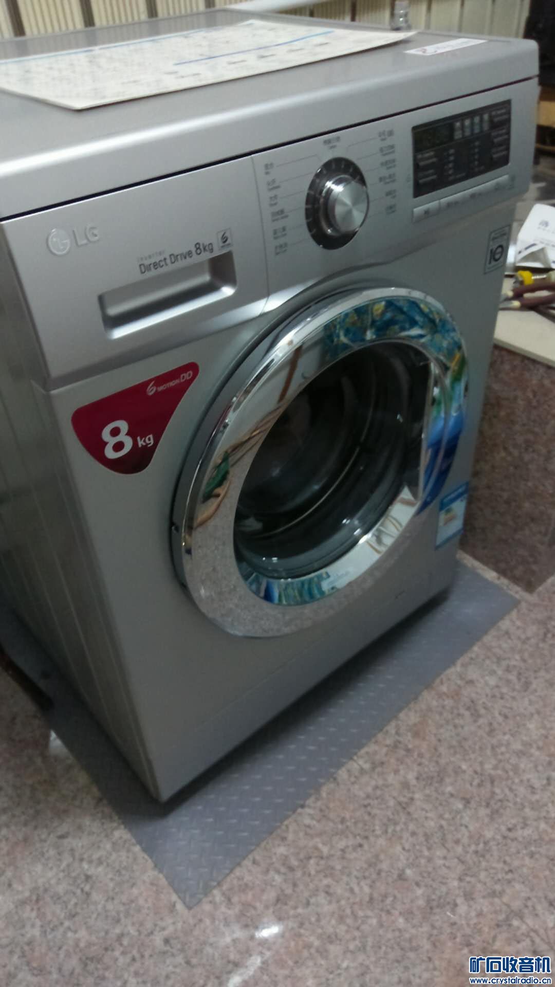

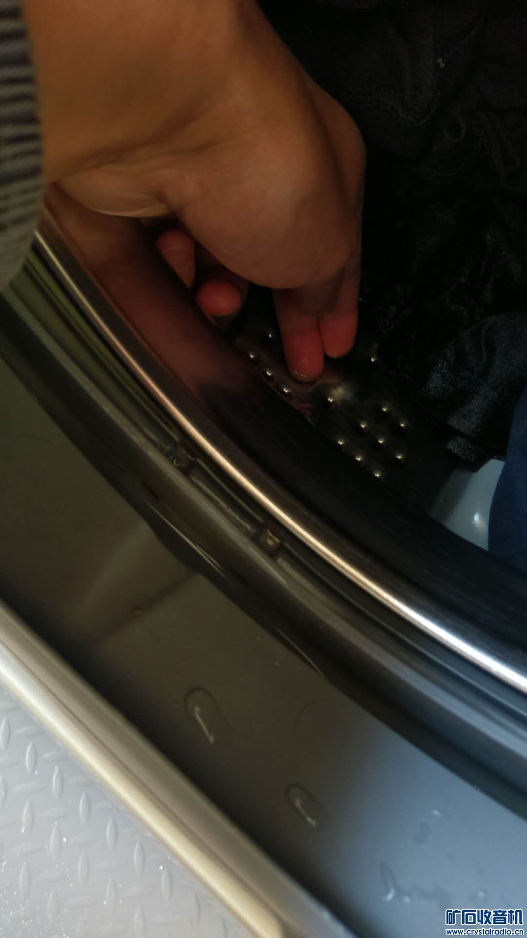

洗衣机4年左右了,使用频率不算太多,最近无故排水不干净,滚筒里会存一些水,但是再次选择:单排水  就能排干净了,实验多次都需要二次甩干才行,听说是有水泵排水,不知为何,本人敢拆敢卸但是电路一窍不通 ,洗衣机找一圈没见型号,不想找本地修家电的,1怕坑 2强迫症怕人家不会细心的整,本着自己能动手绝不吵吵的原则特来求助 33.jpg 222.jpg

 楼主| 发表于 2020-10-22 10:01:07 | 显示全部楼层
我这是排水不净,转动的桶内有1公分水,那个下面排污的确实会存水,还是给父母买的双桶老式的好,才400块,农村不要水钱,水多洗的好爽
发表于 2020-10-22 10:02:14 | 显示全部楼层
检查排水阀位置有没有硬币。

 楼主| 发表于 2020-10-22 11:28:09 | 显示全部楼层
438048671 发表于 2020-10-22 10:02
检查排水阀位置有没有硬币。
有一个,无意间掉出来的不知道堵哪的,现在排污管边上有个大的好像过滤的可以旋开里面没有什么东西挺干净
 楼主| 发表于 2020-10-22 11:30:13 | 显示全部楼层
低温 发表于 2020-10-22 10:12
检查、清洗排水泵过滤器,在机器正面底部的塑料盖里面,通常在左侧,手册里有如何拆装。手册可以下载。
好的,晚上有空拆开看看,右下有个小盖里面是排污管跟一个大个的旋盖

发表于 2020-10-23 05:25:28 | 显示全部楼层
排水不净,一是堵塞,
另外增掉过硬币下去,就检查一下水泵有没有打坏轮叶。

发表于 2020-10-23 10:21:01 | 显示全部楼层
再看看还有没有,有—次取出过三个硬币。
