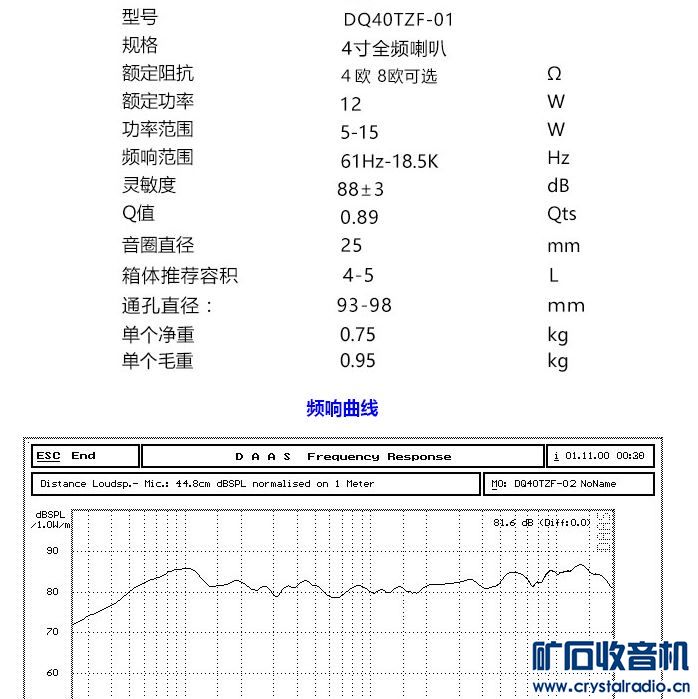

      3英寸小喇叭100HZ-20KHZ的音箱低音频率差。上面坛友说的曲泉就不错了但频响是98Hz—20KHz。5寸喇叭音箱65HZ-20KHZ。随着材料与工业的进步喇叭的频响有一定的改善,特别是功率的提高较大但灵敏度自然会有所减低。下面是较好的4寸喇叭截图。
