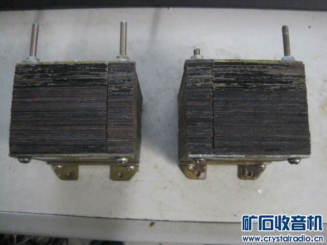

各位师傅及胆机输出变压器高手,我有一对76*50铁芯,片子不错0.35的,舌宽22-23,单个重1.5公斤。想制作一对输出变压器,不知道能输出几瓦,供6P3P或者FU7单端使用可否?,请师傅们给予指导,谢谢

这个铁芯不太好,主要是有锈迹,插不出高密度了。马云家那种二手回收在冲片才几块钱一斤,可以试试。
发表于 2020-10-21 21:50:08 | 显示全部楼层
而且标准的76片应该是25.4的舌宽,你这个22的是非标片,不好配骨架。

既然铁心有了,就绕输出变压器。输出5瓦。线圈数据按公式计算一下。

老兄,这幅铁芯应该是部标的,俗称大22片子,窗口是14*39的,适合6P6、6P14用吧,6P3P或者FU7用小了。粗略一股莫,用次5夹初4,阻抗5K,初级0.18线3000匝,次级8欧0.39线126匝,次级5组并联。4欧90匝,16欧180匝,不知可行否?

淘汰一些不平整的片子,厚度少5mm,问题不大。
发表于 2020-10-22 10:35:08 | 显示全部楼层
这种片子开口宽,很好绕。可以适当加粗使用的导线。
发表于 2020-10-22 10:37:20 | 显示全部楼层
看固定支架像是控制变压器或者是收音机电源变压器

不知叠厚,给你公式自己计算吧。

378667894 发表于 2020-10-22 12:33
最后装铁芯前再把片子的片间绝缘处理一下
全部装好后,先不拧紧螺丝,浸漆,稍干,然后再紧固螺丝,这样对片间绝缘有用吧
