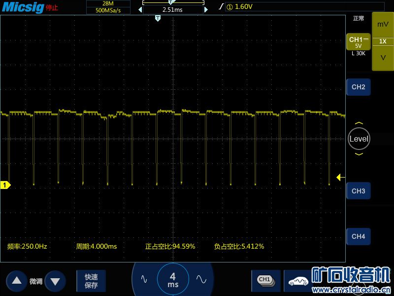

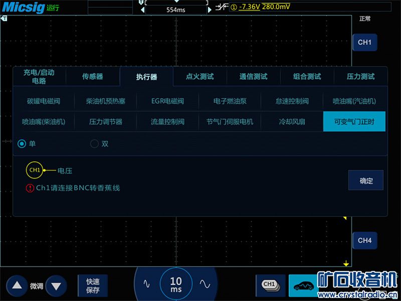

首先给示波器的通道一连接一根BCN转香蕉头线,红色香蕉头连接一根刺针刺入可变正时调节器的插头,黑色香蕉头连接一个鳄鱼夹搭铁接地。设置示波器通道一的通道衰减比为1X,垂直档位设置为5V/div,时基先设置为1ms左右,到时候再根据波形调整。
上图为一个示例波形,可以看出该可变气门正时执行器由点火正极15V供电,占空比根据系统的设计而改变。
