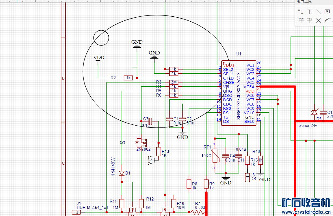

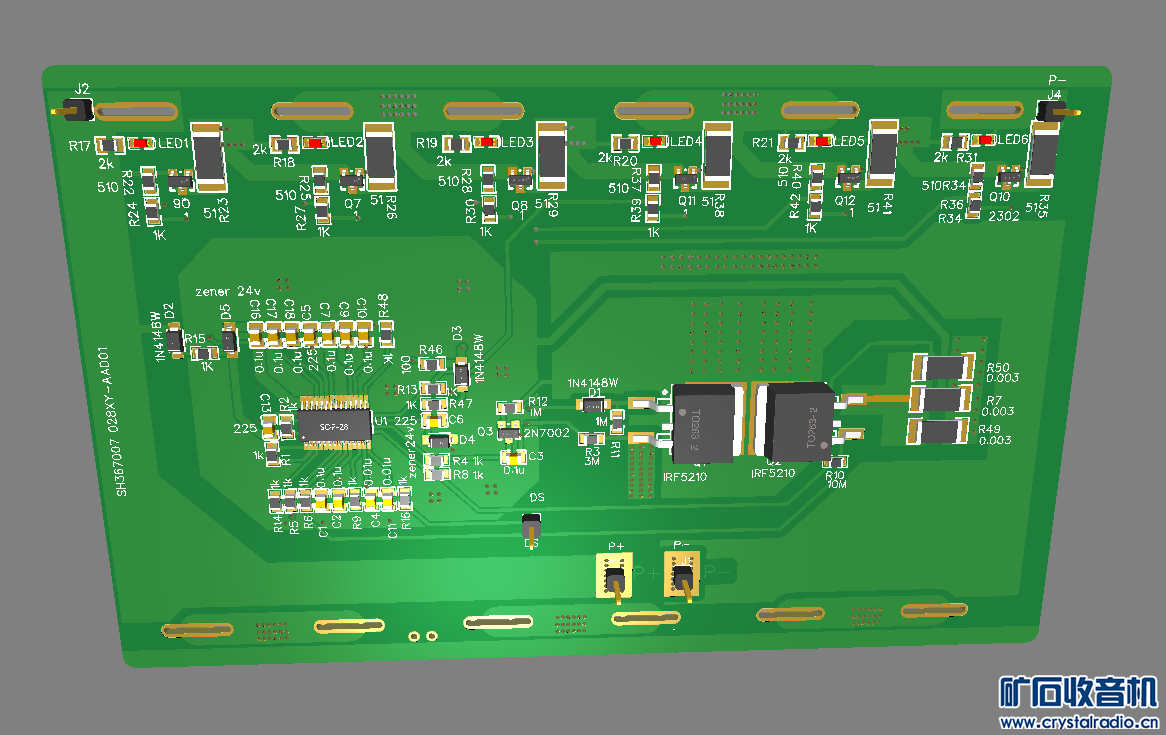

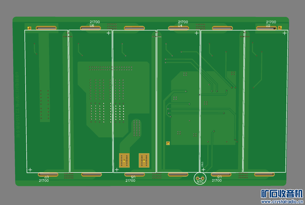

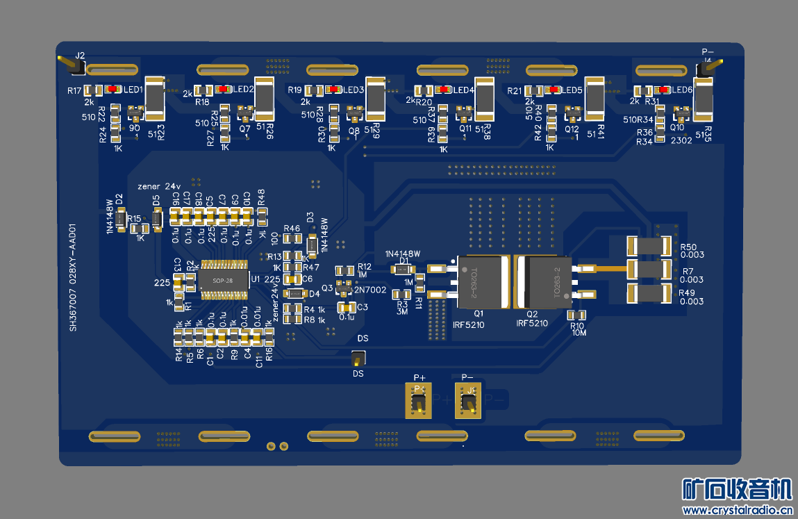

惯例,先上图,有错误的地方请指正
3D效果图
QQ图片20201021143720.png QQ图片20201021143614.png QQ图片20201021143654.png QQ图片20201021143637.png

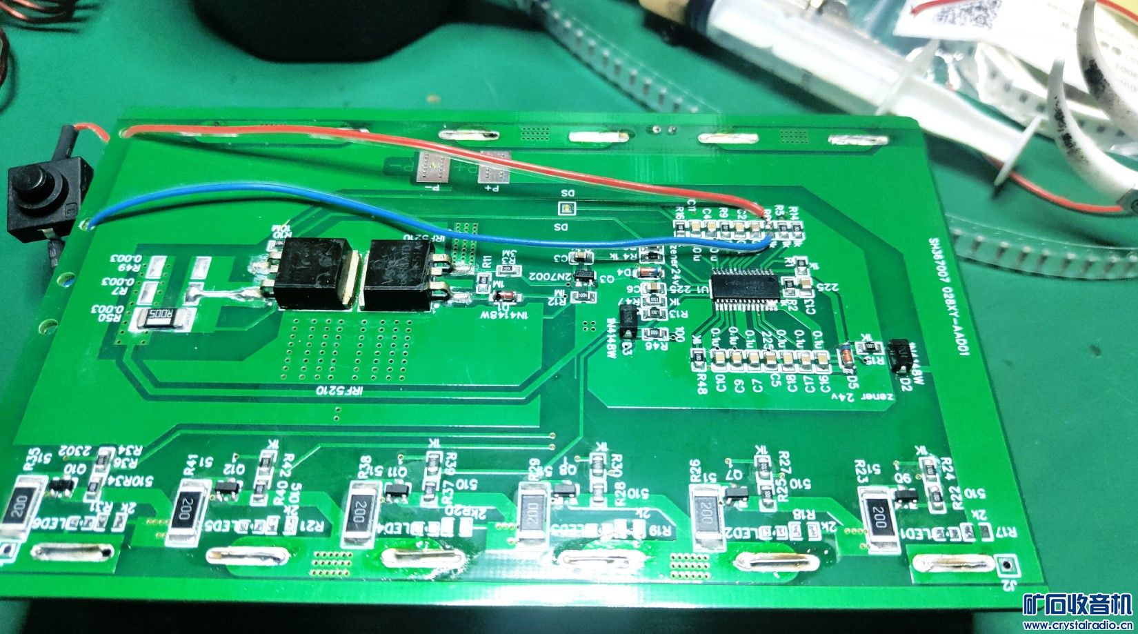

板子尺寸135*83.5MM可以卡定在市面上用同款外壳的T12电烙铁,外壳长度选155MM的
PCB_PCB_2020-10-12_22-52-56_2020-10-21_14-29-18.pdf (410.92 KB, 下载次数: 131) Schematic_SH367007X 6串锂电保护板带均衡_2020-10-21_14-25-22.pdf (110.57 KB, 下载次数: 129) 附上PDF文件

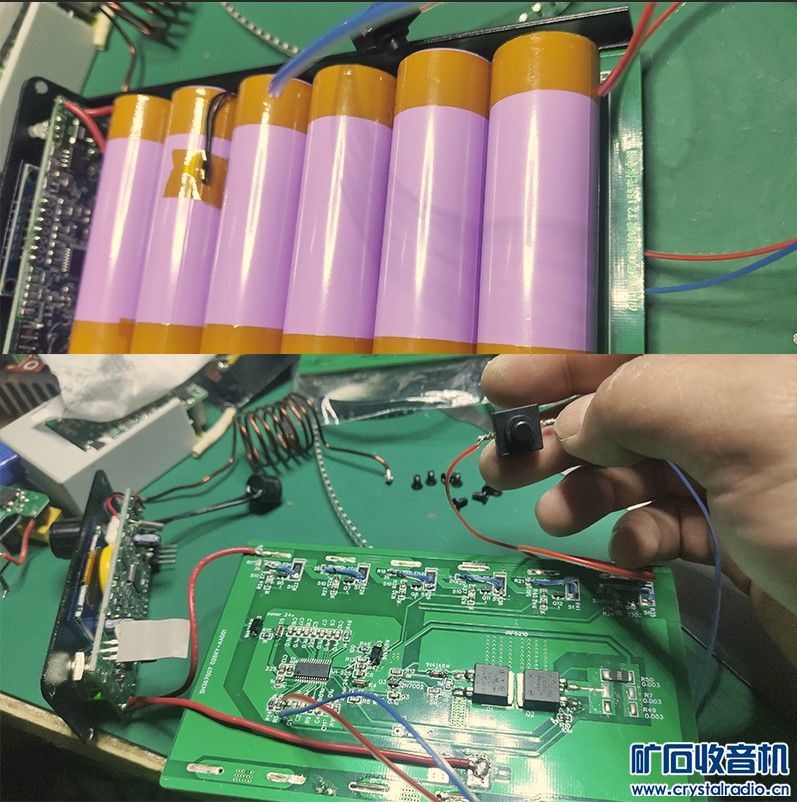

再CTLD脚的1K电阻前的铜线挑开,然后弄个小的自锁开关,就可以手动控制保护板开启或关闭,这样子改装的时候 就不用再弄个电流大的开关了.
电路图的DS脚短接地可以缩短保护时间.
 楼主| 发表于 2020-10-21 15:57:03 | 显示全部楼层
gyamtf 发表于 2020-10-21 15:00
不错,6节的电池,一般能用多久
6串 当他4000MAH, 开机T12 3A电流大概8秒加热到制定温度,然后剩下的就是间歇性加热,不好算,连续用几个小时可能没什么问题

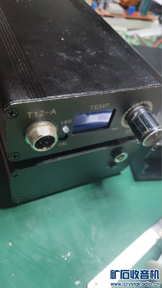

发表于 2020-10-22 09:45:49 | 显示全部楼层
谢谢楼上两位的回答,我的T12是交流供电,有漏电,也想改个直流供电,现在手里有12v电池,但是不知道能不用?
 楼主| 发表于 2020-10-22 11:37:31 | 显示全部楼层
gyamtf 发表于 2020-10-22 09:45
谢谢楼上两位的回答,我的T12是交流供电,有漏电,也想改个直流供电,现在手里有12v电池,但是不知道能不用 ...
12v低了点,看你的控制板是怎么样的,有些控制板加了限流电阻再接5v稳压管,12v可能会导致单片机单片机达不到预定电压而重启,只要没有重启 那就开始可以用.功率减半.
首页 的电路图有少许问题,更改然后重新下载吧,不能编辑了.
Schematic_SH367007X 6串锂电保护板带均衡_2020-10-22_11-40-01.pdf (103.27 KB, 下载次数: 107) QQ图片20201022114328.png
 楼主| 发表于 2020-10-23 10:08:01 | 显示全部楼层
hingty 发表于 2020-10-22 12:06
再CTLD脚的1K电阻前的铜线挑开,然后弄个小的自锁开关,就可以手动控制保护板开启或关闭,这样子改装的时 ...
加上开关和开关接线
DC座缺货
 楼主| 发表于 2020-10-24 12:49:37 | 显示全部楼层
完成图
