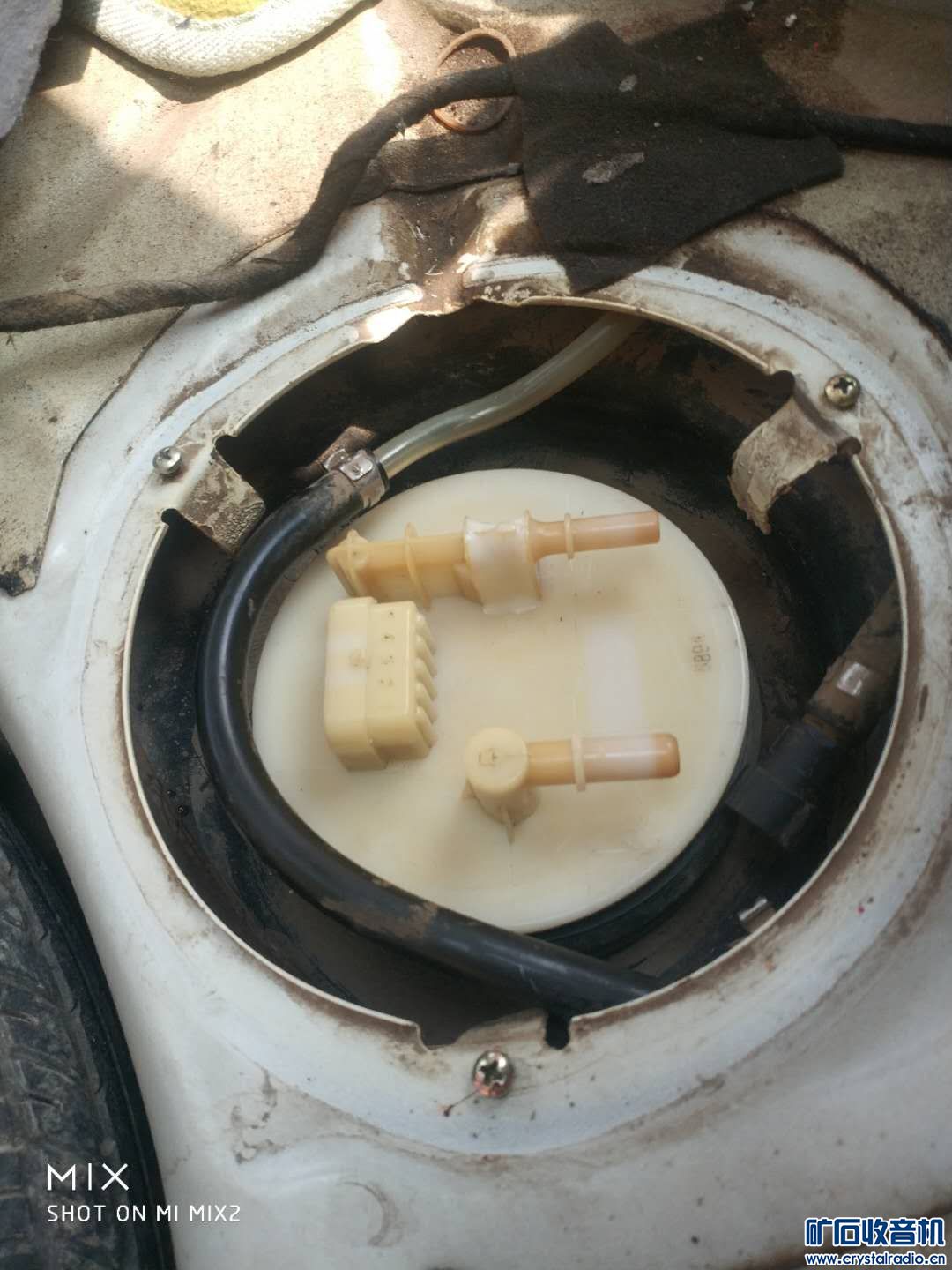

车子叶子板修好了但是味道更大了 估计吊装的时候 挤到油箱了   把油泵上面顶了  我拆开油泵盖子  在后备箱下面  看了下  一通电就喷漆有  回油管的位置喷
上面这个图的 下面那个接口的右侧喷 有裂纹

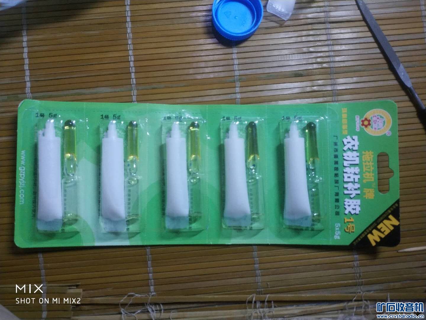

这材料是POM  俗称钢塑   不太好粘结
问了很多人 哥俩好粘不住 本来想用强力 金属卡子 卡住橡胶垫 然后涂抹发动机密封胶的
后来琢磨下 还是用胶水粘结吧
再三比较 用了这个胶水  其实 各种 丙烯酸树脂胶   发动机密封胶等等都买了  后来据说  树脂胶比 那种丙烯酸树脂的好点
我把 破裂的地方 用锉刀打磨后  擦干净 然后涂抹了这个 树脂胶   这种树脂胶 固化剂还是玻璃瓶的   一份倒是便宜 才5毛钱包邮
涂抹后说是快固化的  比丙烯酸树脂胶固化慢多了  我来回折腾1个多小时才不流淌 因为来回流淌 我要不断的 反转油泵  避免那个树脂胶流到外面去
不流淌后据说4-5个小时就可以用了 我还是放了一晚上 第二天白天 安装的   这是干透后的样子

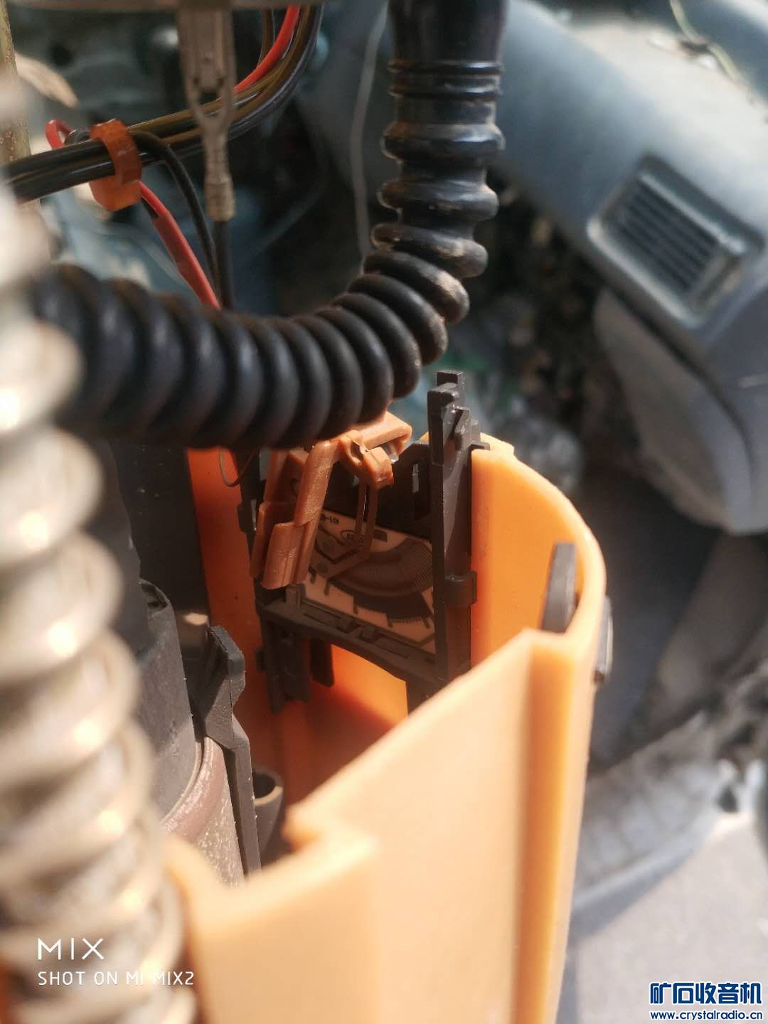

油浮子 带动电位器 测试油位  只是很奇怪 这里面的接口都没做保护  那个电位器工作的时候不会有火花么  感觉不安全啊

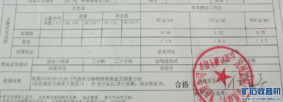

年审前几天一次性通过  尾气还不错  最主要是执行标准GB18285-2018 新标准不区分年代  从黄标车 国1 国2 到 国5 国6都是同一个标准
而且 同一个检测场 我的国四的车排放比这个高几倍呢    所以咱这车排放还不错
要不年审的时候人家检测场说老车可能不好过 原来是标准统一了 老旧车和新车用一个尺子衡量
只是咱这车 现在 北京不能进五环了  外地很多国二以下的汽油车也限行  可是 执行标准是 一样的 如果合格的话  理应也不应当限行啊

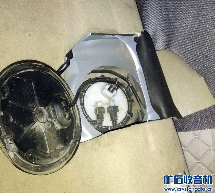

发表于 2020-10-21 16:58:54 | 显示全部楼层
各种车的油泵固定方式可能不一样吧?我这油泵和你这个结构差不多,压进去后有个压环旋紧就可以了。

 楼主| 发表于 2020-10-21 17:20:17 | 显示全部楼层
对啊 按理说是这样 只是我那个 油泵总成下面有弹簧 压下去会弹出来 直接压下去松手 再拧那个圈圈 拧几下就打滑了  最后用套筒压在中间 杠杆原理 压下去然后拧了几下 再用小锤子敲着边缘 拧差不多了 先这样吧 没专用工具就是麻烦

你这油泵是新的吧 至少看着像新的 塑料一点没变色
发表于 2020-10-21 17:35:07 | 显示全部楼层
我这个油泵就用了5年多,也不是完全不能用,就是在油箱里剩油不多的状态下在上坡时经常无法加油门而熄火,不知道什么原因,只好换新。结构也是和你的一样有弹簧的。

发表于 2020-10-26 19:33:22 | 显示全部楼层
通过滑动电位器的“电流”很小,不足以产生火花。
