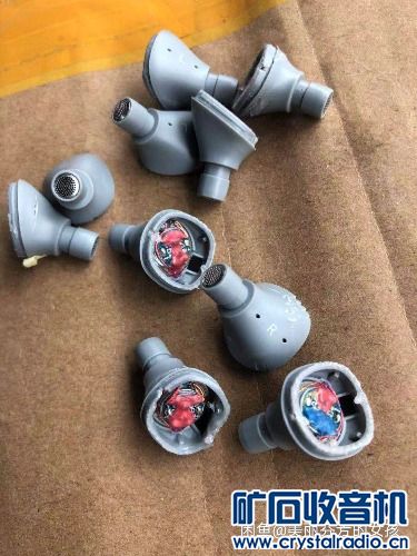

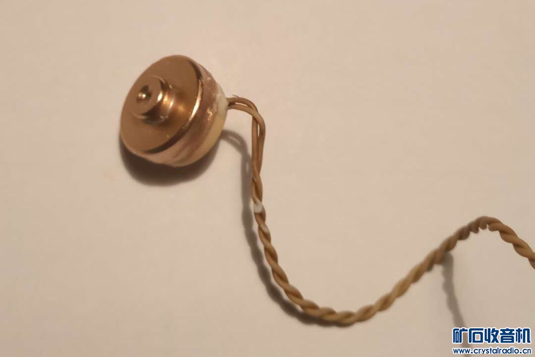

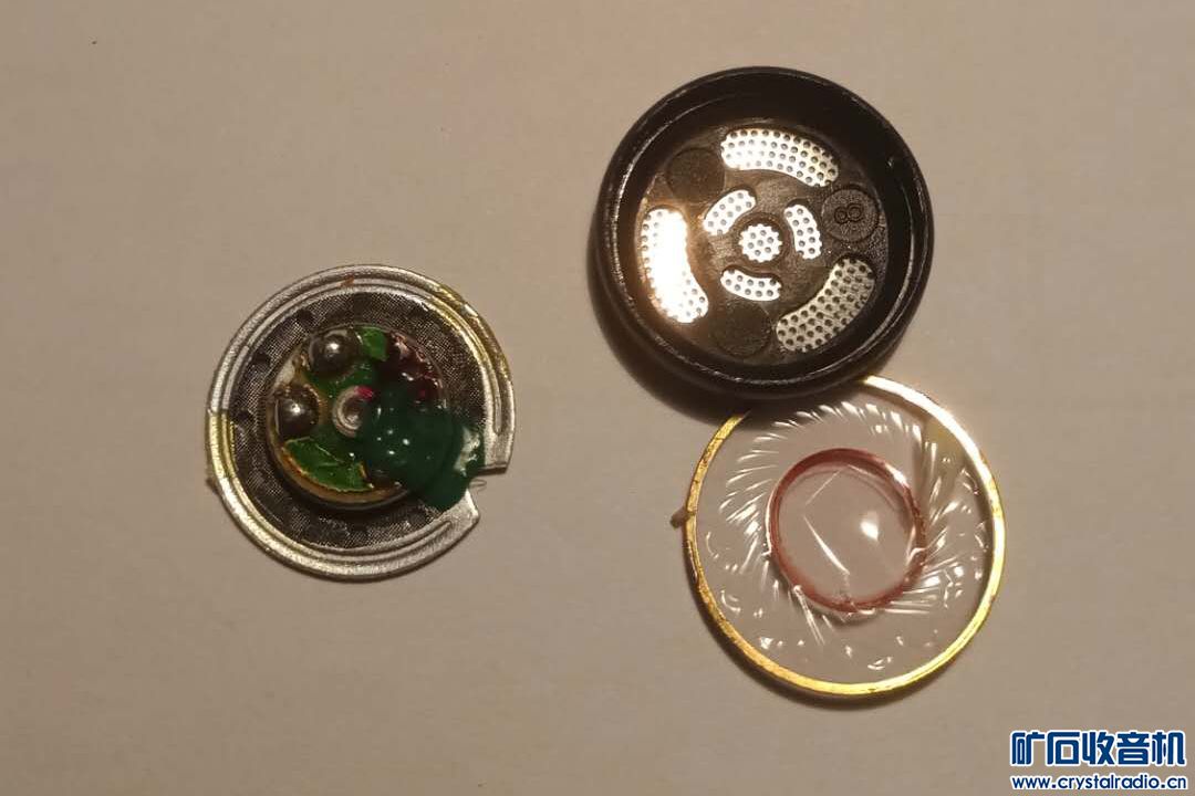

有一对舌簧耳塞,线与耳机接口处看着很容易断,不耐用,就想着怎么处理一下,一开始想直接安装到大点的耳机里,又不便携,失去耳塞的意义,后来想到了直接拆出舌簧单元放到普通MP3耳机的,最后成功了,不多说,看图
拆解前的舌簧耳塞,没型号
拆解出来的舌簧单元,感觉工艺一般,铁架都是歪的

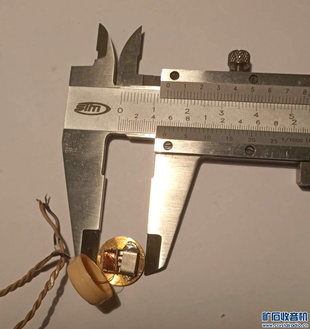

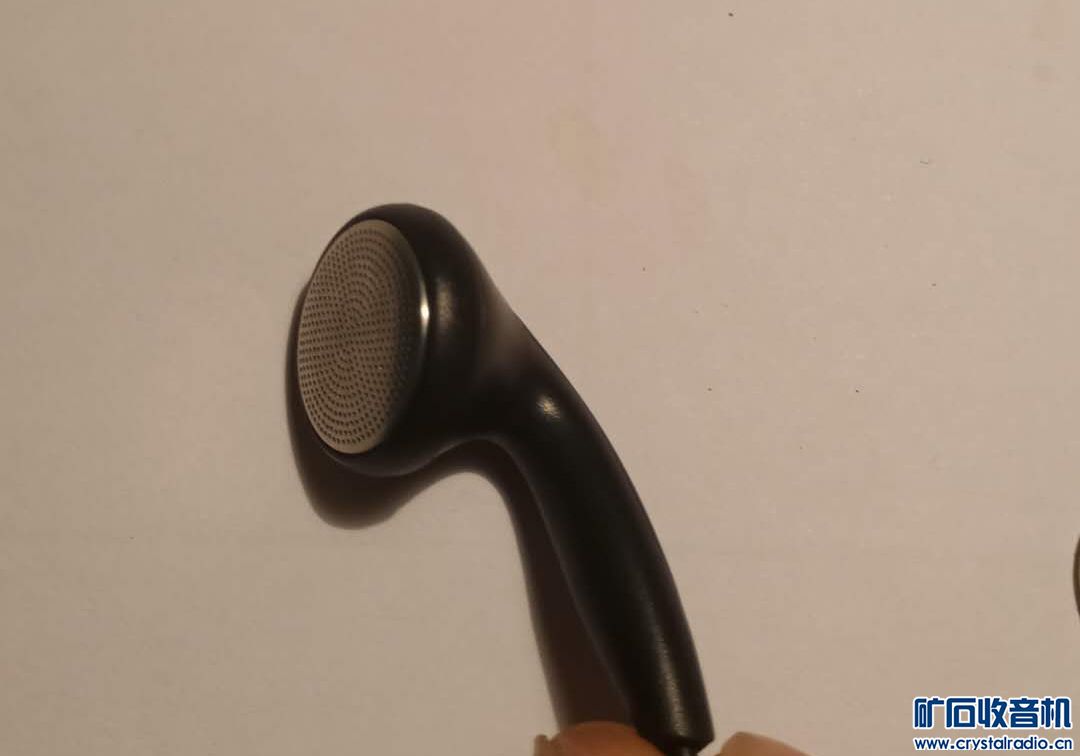

舌簧单元直径14mm多点,刚好可以安装在15mm单元的平头塞里面
焊接好线,后面垫一层绝缘的,防止两个接线头短路
成品
