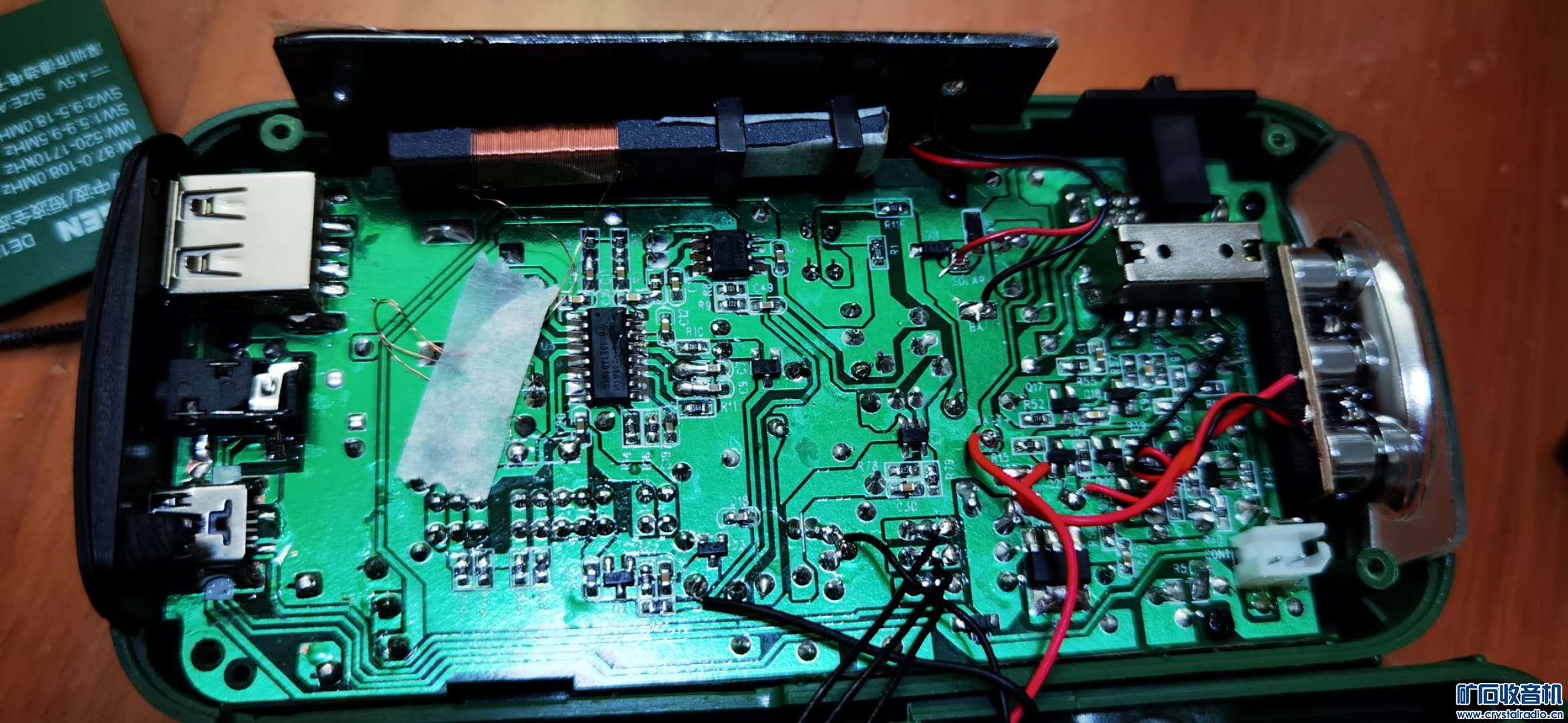

拆开内核心为si4736和lm4871

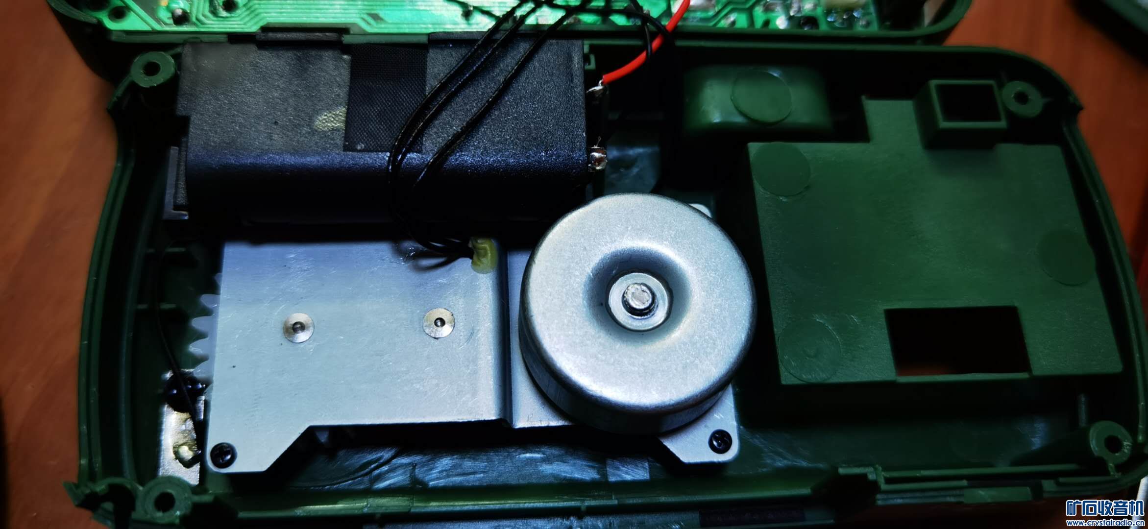

手摇发电装置占了很大一部分

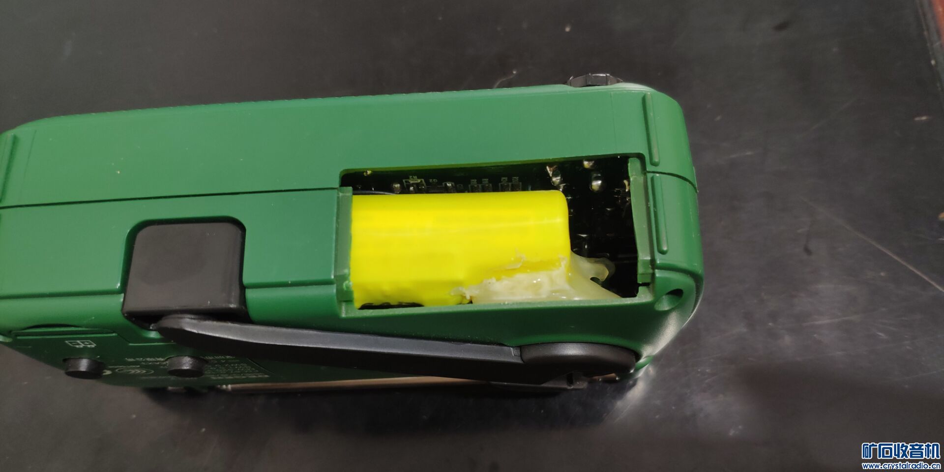

我改了18500锂电池,加了TF卡播放

铁疙瘩是个啥?
哦手摇发电机
发表于 2020-10-21 10:03:35 | 显示全部楼层
发电机转子

我去掉了内置3节7号电池盒,装了一节松下18500锂电池加保护板,容量有1800MAH,是原来的好几倍。
取消了报警功能,作为TF卡播放用,解码板装在外电池仓内,图省事只装了两个按键,控制上下曲音量大小,没有暂停键
发表于 2020-10-21 12:15:49 | 显示全部楼层
实用档,瞎改,不美观

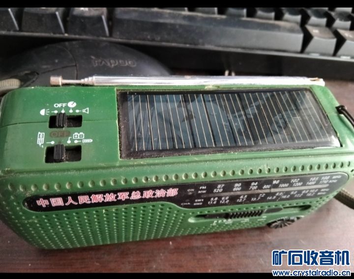

 楼主| 发表于 2020-10-21 14:50:57 | 显示全部楼层
66718 发表于 2020-10-21 14:47
我这有一个一个模子刻出来的机子。
你这个又叫啥牌子????
