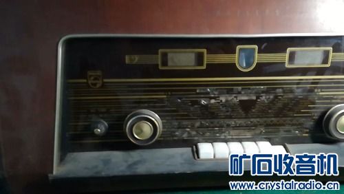

一台飞利浦B5x62A无输出牛电子管收音机,无声,经查灯丝亮,高压也到了ECL86阳极,开关切换到拾音档,用手碰确拾音口喇叭有交流声,但接音源放音喇叭无声,现求图纸及维修思路。
 楼主| 发表于 2020-10-20 21:39:09 来自手机 | 显示全部楼层
外观图,就是这台机子!
