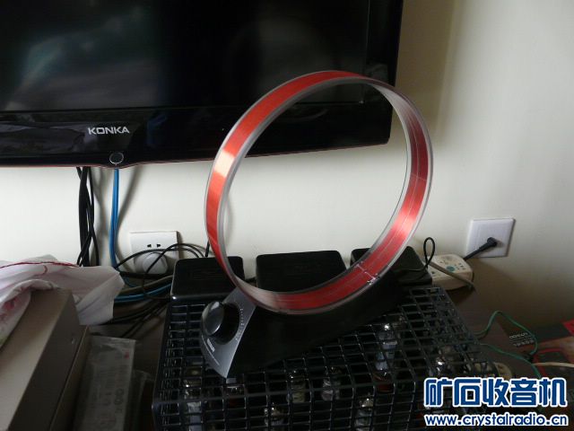

发表于 2020-11-18 09:52:16 | 显示全部楼层
外接一个环形天线吧,图为德生S2000收音机赠品:
