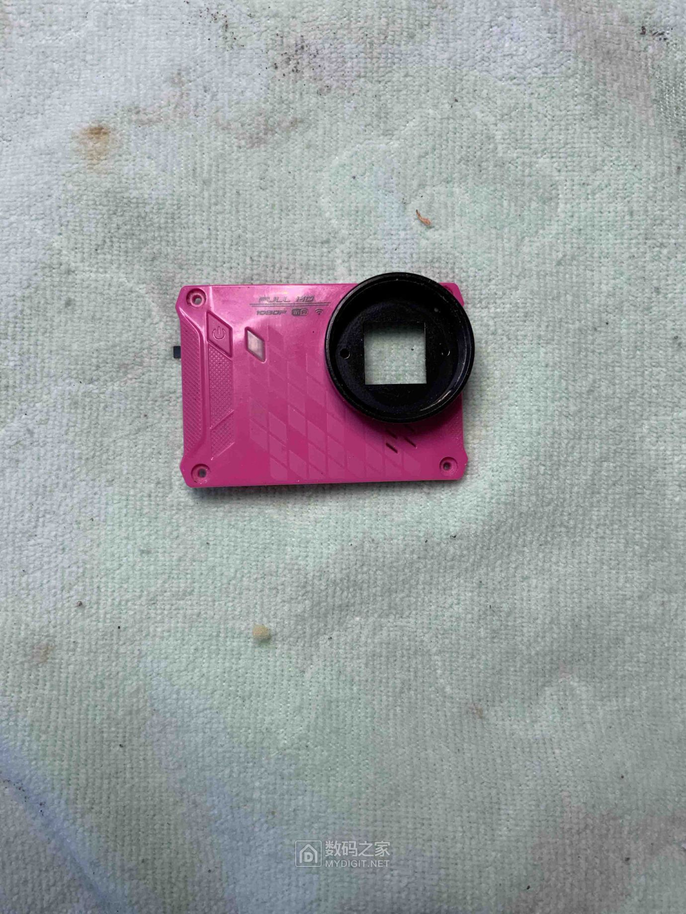

其实所谓的改镜头座很简单。只要保证要改的座和原本的座保持同心位置,保证焦点位置不变,那就算完美改装了,,当然了,既然改装了,使用的镜头可能也不同,比如用C口定焦的和调焦的镜头,焦点要求就不很一样,定焦的镜头用到改装的镜头座,如果焦点不准,图像肯定不能清晰出现,而调焦的,可以牺牲焦距改变焦点位置,以达到清晰显示。还有一种远心镜头,因为本身焦点就是那种超长的,所以焦点不准(通常是增加了)对远心镜头来说,无非就是物距缩短一些,而不影响清晰度。。
改装很简单。拆掉上盖,找到合适的座(这个相机用CS座安装在上盖上,焦点正好是C口焦点)然后准确切割之后,把镜头座粘上等待牢固即可。。此处无需过多文字描述,混数码的都懂。。

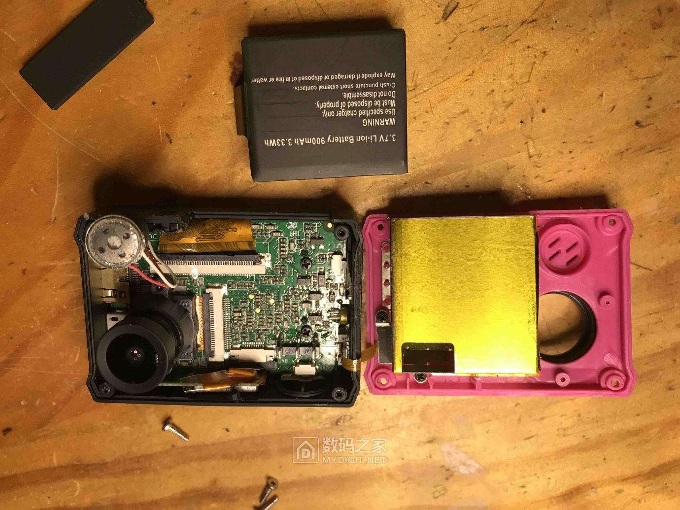

因为这个相机的CCD是和主板分离的(大部分运动相机的CCD是做在主板上的)如果要改C口,就必须移动CCD到镜头座,但是因为CCD部分的排线太短了,只能延长一点,上次改装的时候,是直接排线焊接延长的,但是因为排线的塑料薄膜基底,焊锡很容易就把薄膜给融化了,焊接出来的效果极其难看。所以这次用排线座。这样就好看多了。。而且还能延长的更长。拉出相机外面都可以。。本次延长五厘米,使用一个排线座。。各种方便。。焊接用脱焊手法,上面松香就不清洗了,还能保护电路板。。

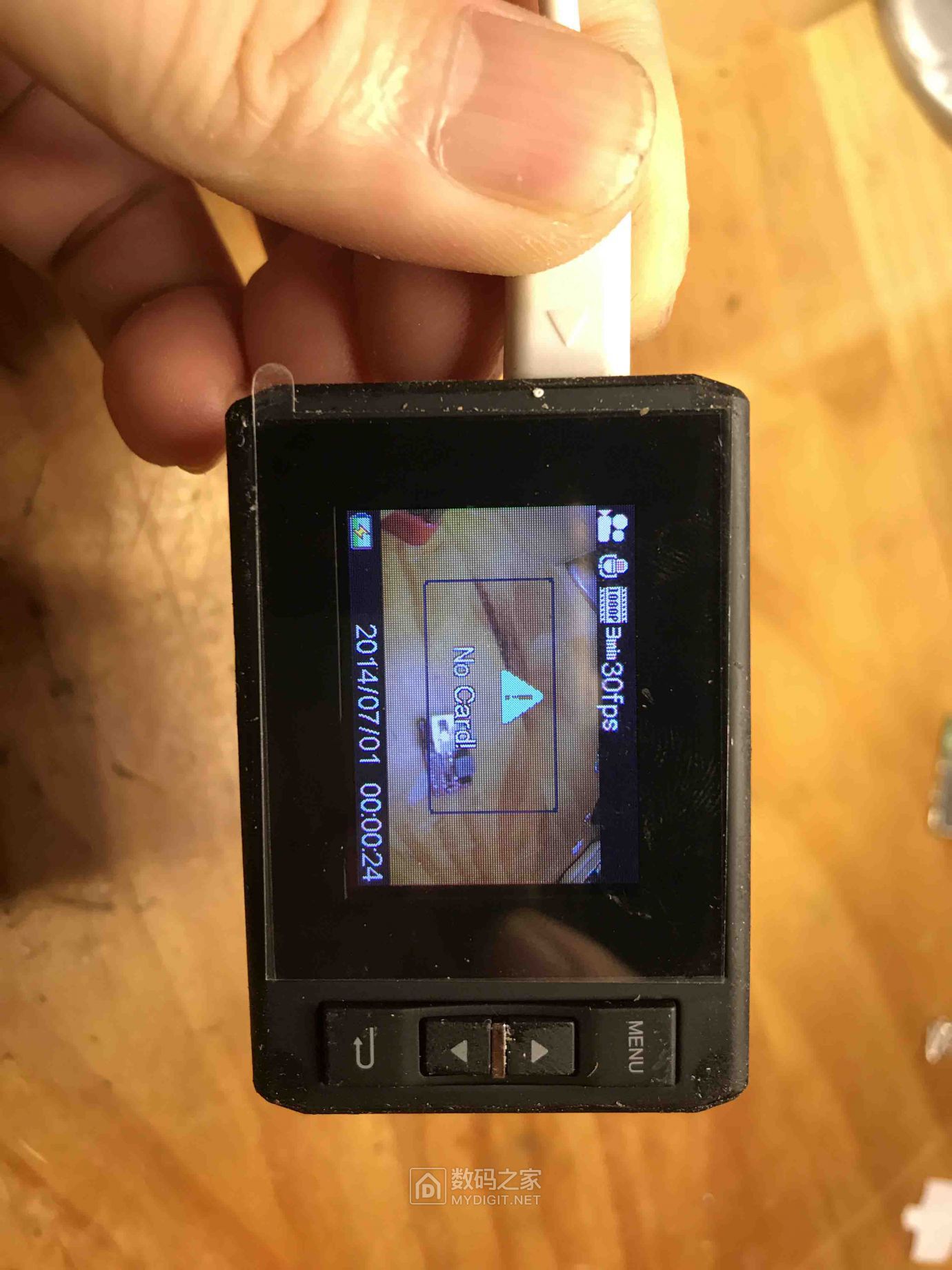

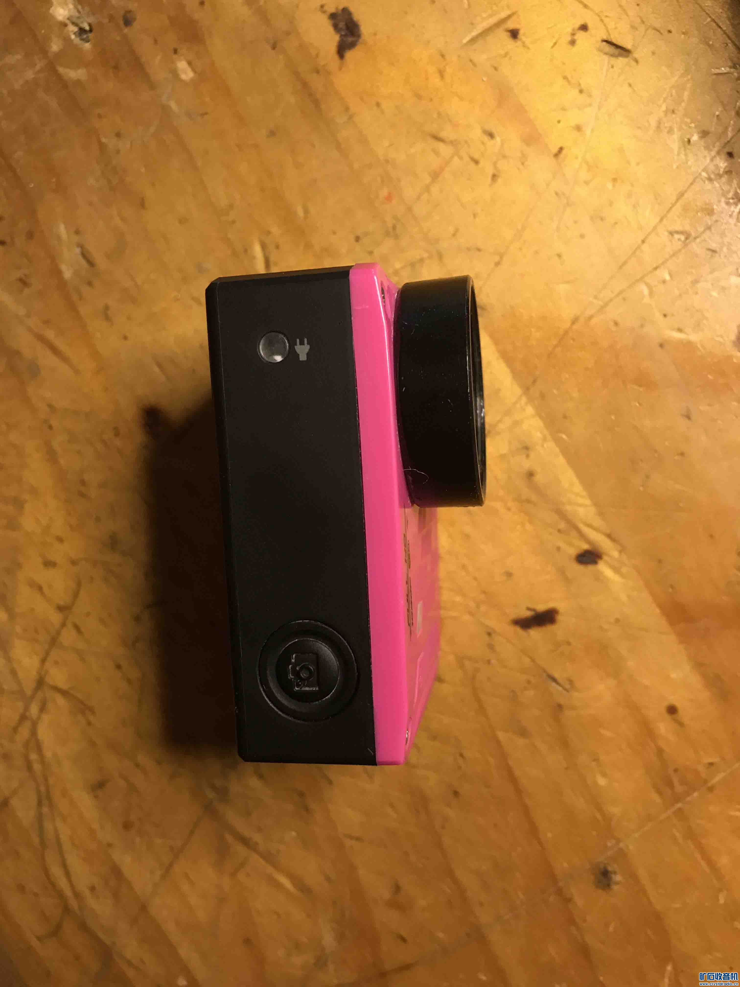

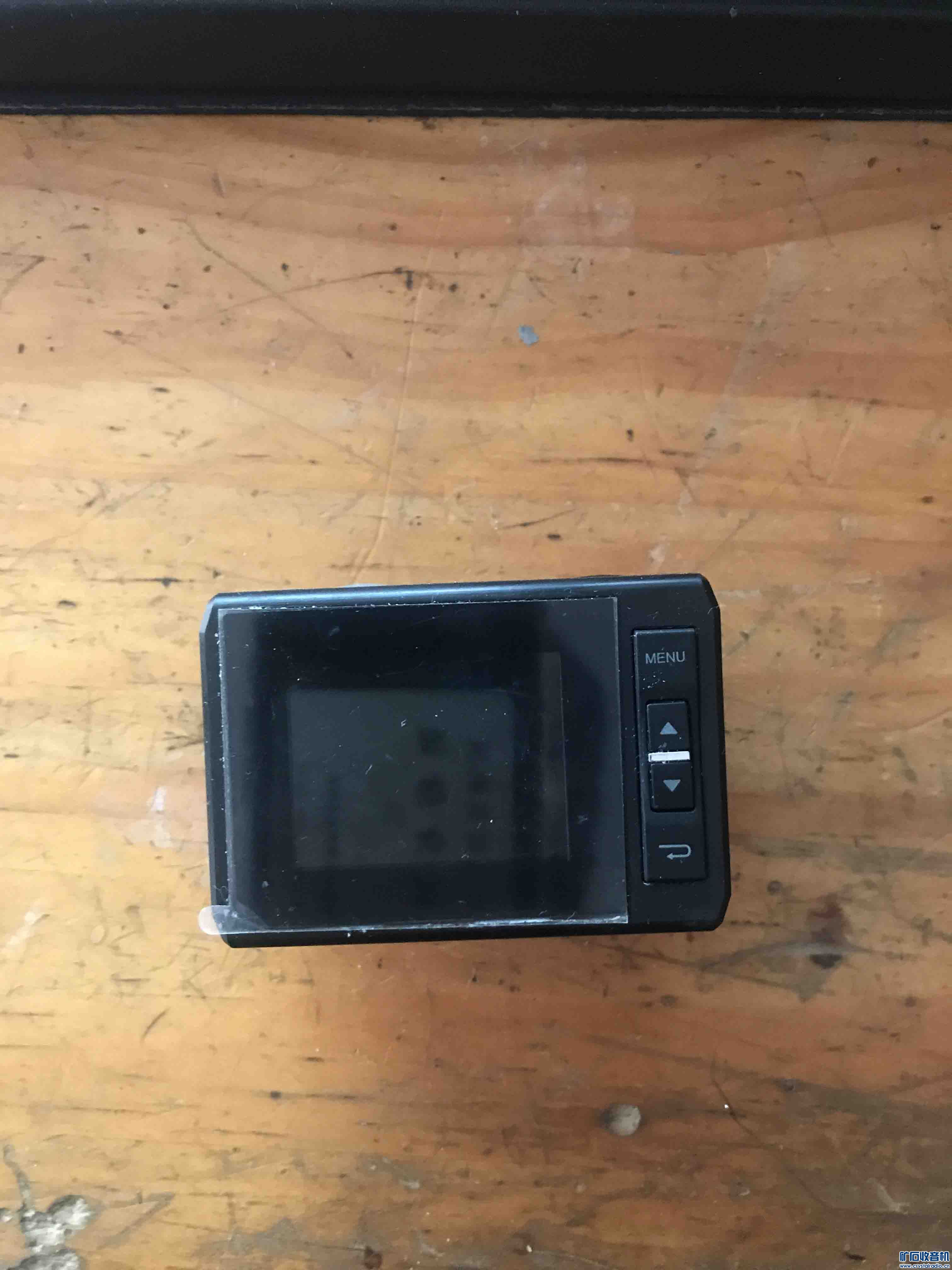

相机原本的样子
开膛破腹,电池已经失效了,扔掉,在说改装了之后也没它的容身之所了。
准备的东西,CS镜头座,排线和排线座(此机用24针排线)主板左边那个宽排线是后面显示屏的线,,右边那个立着放的是无线图传,链接手机用的板子。

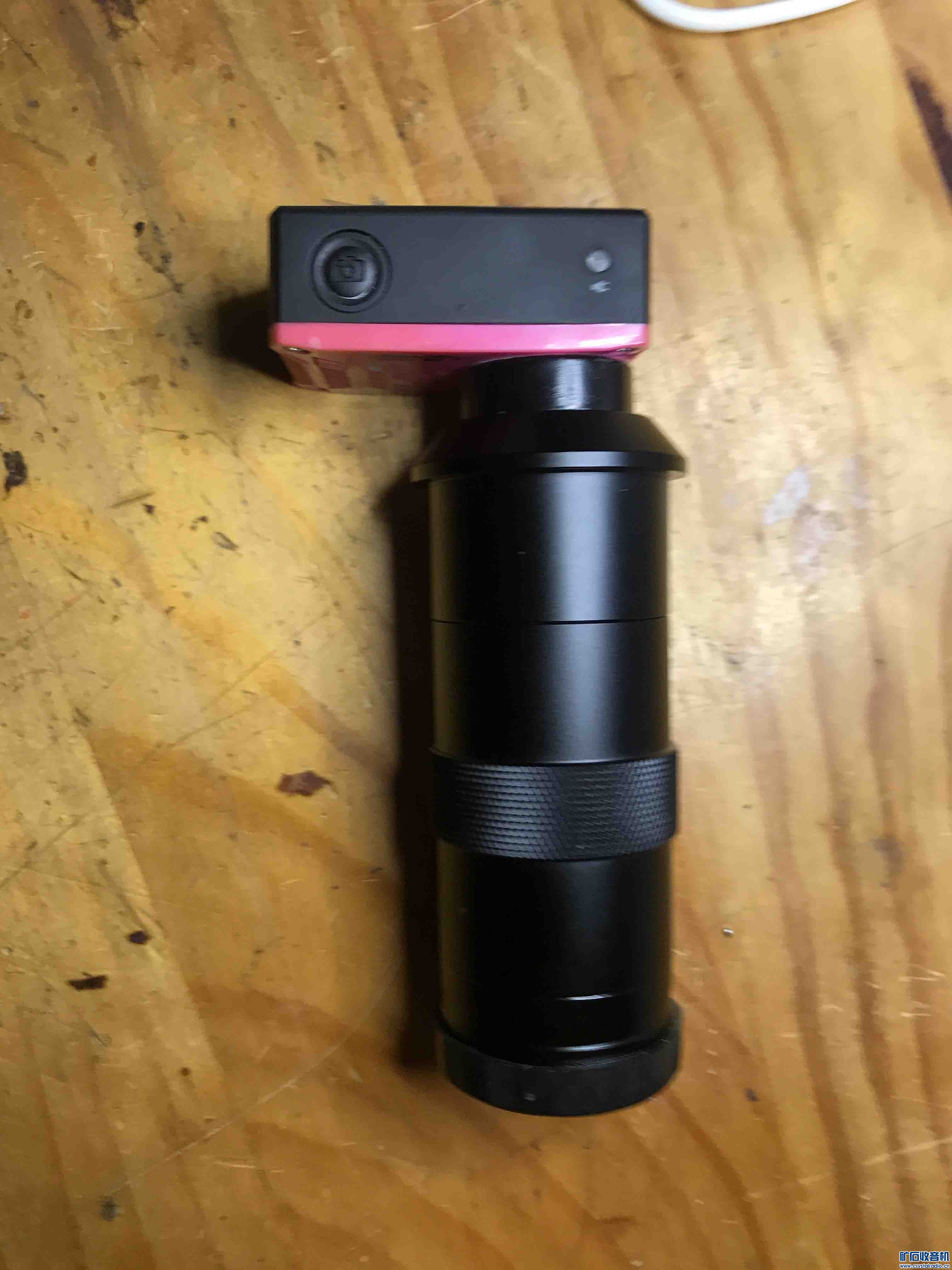

全部安装起来,里面没有电池的位置了。。原本改这个就是为了改成电子放大显微镜用的相机的。。所以会直接供电,电池有无均可。。至于说为何用运动相机改,为何不买成品,因为全网上找HDMI高清输出的显微镜相机,均在300起步,这种运动相机据说保证参数1080的,而且还是HDMI输出,所以就用这个改了,总之吧,一个字『穷』闹的。。
找个放大镜头装上试试效果。。
