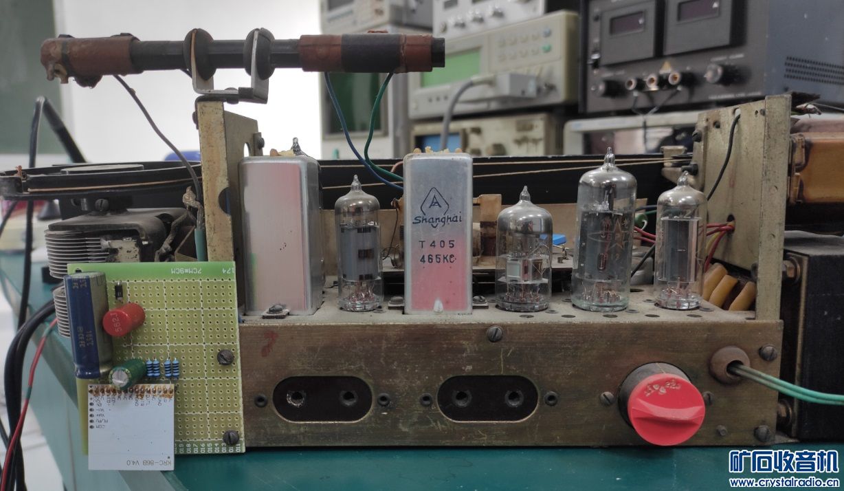

想给电子管收音机加一块蓝牙板。老师们都是怎么取得供电?我想用灯丝电压整流滤波行不行?还有就是蓝牙是双声道立体声输出,是不是要搞Y型接法混合左右声道之后再接到电子管收音机的输入插口?

发表于 2020-10-18 15:33:24 | 显示全部楼层
应该可以,电压符合蓝牙板要求,左右声道各串个小电阻并联,或直接并联。
发表于 2020-10-18 16:05:51 | 显示全部楼层
可以搜索下论坛上的帖子,可以从功放管6P1的阴极电阻分成两段串联后直接取蓝牙的供电5V或3V,论坛上有人这样取电的,不用灯丝电压整流。
发表于 2020-10-18 19:02:11 | 显示全部楼层
用个5伏充电器是最好的,这样没有干扰和☞哼☜声。
发表于 2020-10-19 08:25:21 | 显示全部楼层
前些日子加装蓝牙,灯丝半波整流供电。

发表于 2020-10-20 00:19:36 | 显示全部楼层
找个体积小质量好的手机充电器(我用的是苹果小块头的)220伏端焊线加套管接到电位器开关后面,USB线直接焊蓝牙板上,用热熔胶封一下,防止脱落,无干扰,无电流声。已经用了好几年了,其余的方法也试过,麻烦,有干扰。我是海燕322.

我用6.3v灯丝电源取电.整流稳压为5v.用在上海164上.效果非常好.但是同样方法用在红灯711-5上会有干扰.

现在蓝牙模块大部分是差动输出,如果共用电源会有共地噪音。可以买一个输出经过处理了的蓝牙模块。
