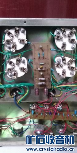

坛友们大家好!本人对胆机纯小白,常来论坛学习,前两天废品站收了一台胆机功放,100元收的,里面有一只fu7,三只fd422,不知道什么结构,特来请教大家!

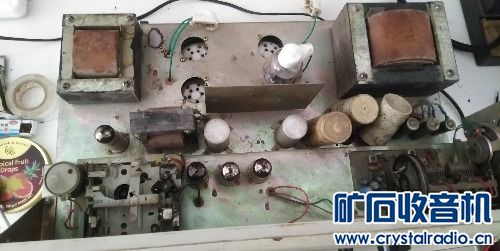

上电发现三只fu422,都是坏的,有点儿郁闷了

看样子是四只FU7推挽的输出,那三只坏的FD422只是插上去凑数的。

光那几只牛就值了,fd422是灯丝不亮吗?再看看,FD422是不错的直热管子

灯丝无穷大了,这个20kg重!

fd422是1、5脚灯丝,无穷大那肯定是废了,这机子应该是FU7×4,并联推挽,没什么用处只能拆个变压器用用,100应该不亏
发表于 2020-10-18 15:01:20 | 显示全部楼层
电牛和输出变压器可用就超值了

把管子玻璃下面的那个胶木座搞个缺口看看是不是灯丝引线从管脚中脱开了,我有个6N5P灯丝不通,拆下看了是灯丝压接不紧,长期工作发热后脱了,重新压接或焊接上就OK了,只是那个胶木座要处理下才行了。
