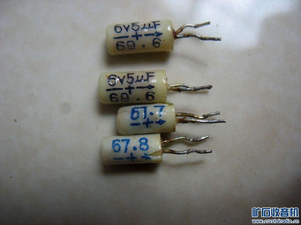

一台红旗8402带短波微调的收音机,低端电台收不到,声音小,先检查低放部分,焊下喇叭,接上10欧负载电阻,示波器连接到负载电阻上,在音量电位器上输入5毫伏1000HZ正弦信号,发现负载上只有100毫伏输出,说明低放电压放大有问题,检查电压放大级发射极电容,发现已经几乎没有了电容量,再检查2个耦合电容也是一样,干脆把两组电压放大的4个5U电解电容都换了,再测输入5毫伏负载是2伏,低放正常了。再检查振荡、混频和中放部分,发现中波低端只能调到560KHZ,说明中波振荡线圈已经被调过,检查短波振荡和中波线圈也一样,重新调整两个振荡线圈和中放曲线后,收音机恢复正常。
