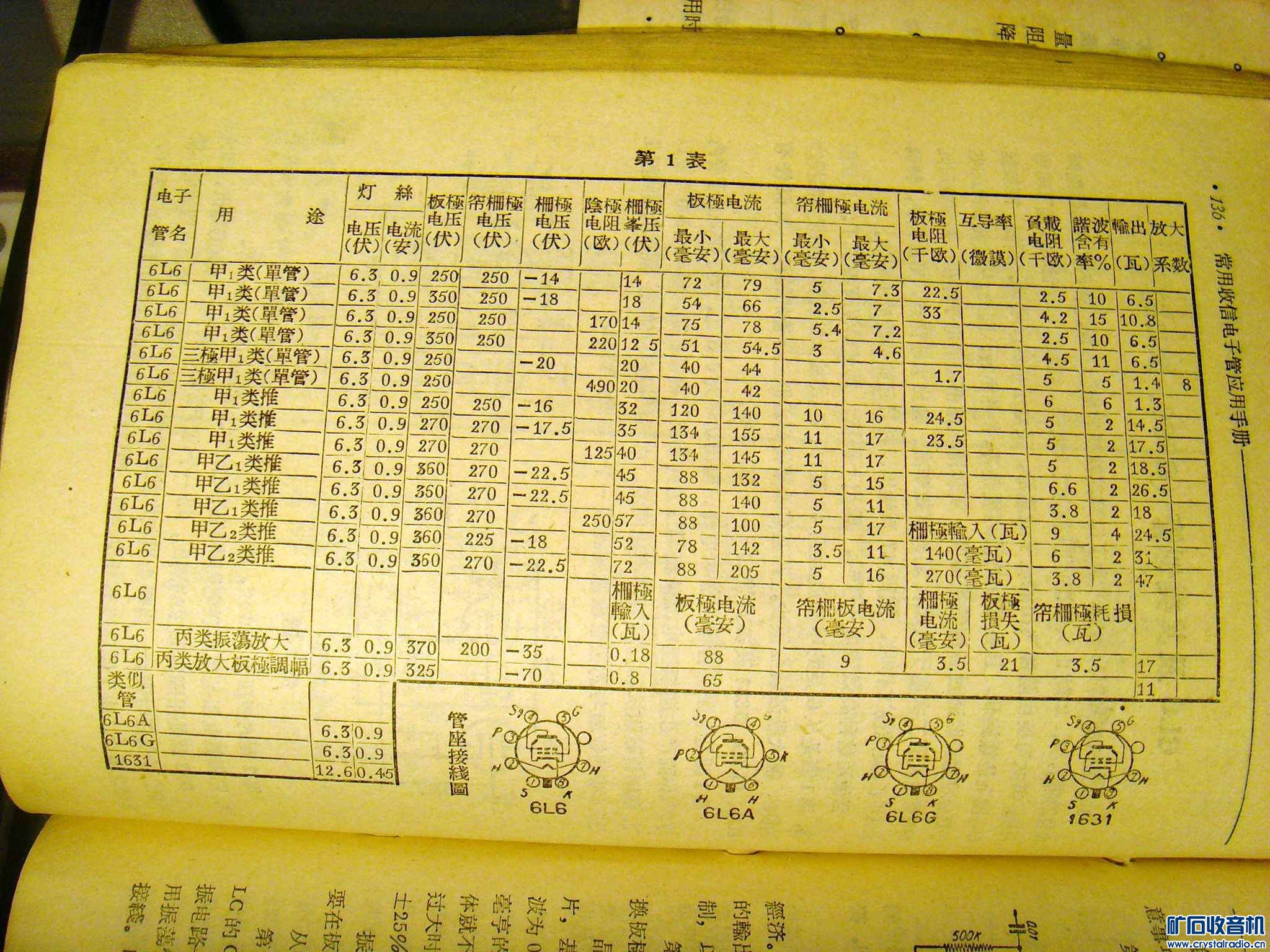

仿论坛的6SN7推6P3P,电源电压有点低了,有什么好办法

     你的电压值很正常,一般电子管整流带载B+ 约等于高压绕组的值,负载较重略低些,任何事务都有误差,一般非精确设备误差在±10% 即为合格。
用你的变压器采用硅代整流带戴后输出电压340---350V。你可以参考下面的参数修改一下电路。国产旧型号6L6=6P3P。如果你嫌弃电压高,或者输出变压器不匹配可以在CLC滤波的后面再增加一级RC滤波,电压能够达到你的要求,而且还减小了纹波系数、

板电流太大了吧?建议调整R14,使板电流到60MA左右。

现在的电压屏对地267V刚好合适,把帘栅电压提高到260-262V时栅负压还会升高一些,屏压刚好符合厂家给出的典型值。测量噪声时应该把输入端接地、电位器开到最大,在8欧负载上用高频毫伏表测量,3VM算合格,2MV以下算优秀,1MV以下算高手。
