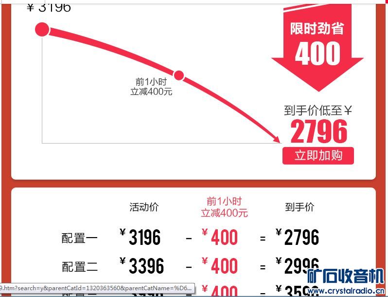

https://detail.tmall.com/item.ht ... skuId=4636784587352
看看这个链接,建议购买配置2,实际到手价2996.省去求人等麻烦。仅供参考。
发表于 2020-10-19 11:03:57 | 显示全部楼层
看套餐2的价格。
发表于 2020-10-19 12:11:20 | 显示全部楼层
