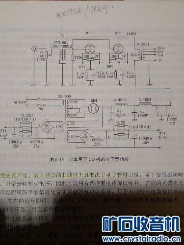

单级211管,输入采用铂膜合金牛升压驱动211,有人把这个叫功率接续器?应该是最简胆机了吧?不知效果如何?
在这本书里最后。
 楼主| 发表于 2020-10-16 22:14:36 来自手机 | 显示全部楼层
感觉只要升压牛频率特性能满足要求,就是可行的。适合于数码音源,输出电平高,简单升压后直接作为单端甲类的驱动。资料里说用铝带话筒匹配变压器,16欧升100k。

 楼主| 发表于 2020-10-16 22:44:51 来自手机 | 显示全部楼层
书上就是指这一类的,包括CD,说输出在1~1.5V有效值,经升压就可以代替一个推动级,还能降低总失真。
发表于 2020-10-16 23:08:58 | 显示全部楼层
变压器的失真也不小啊,还有就是驱动功率是否够用。
 楼主| 发表于 2020-10-16 23:40:26 来自手机 | 显示全部楼层
理论上只要电压,但因变压器分布电容及漏磁等,要有微量损耗。频响只要在需要范围内平坦就行了吧?
