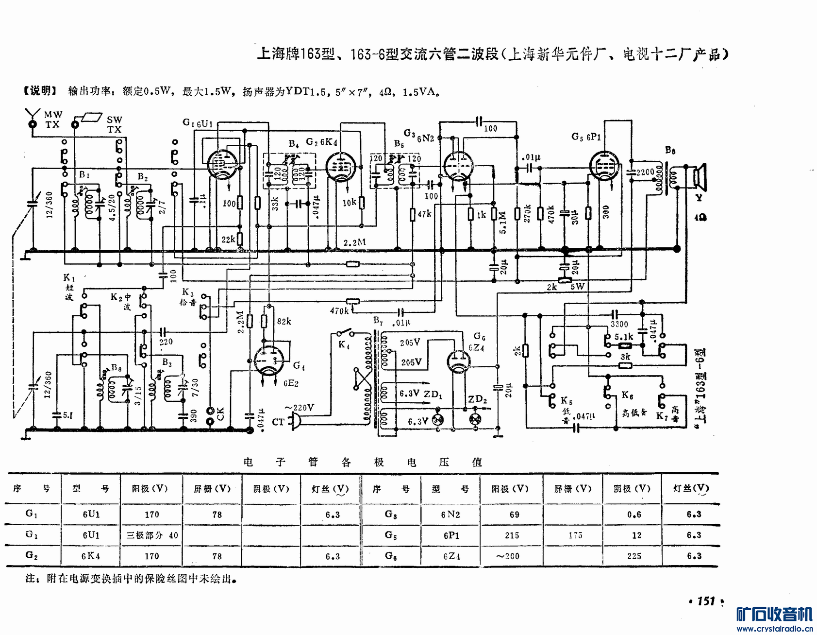

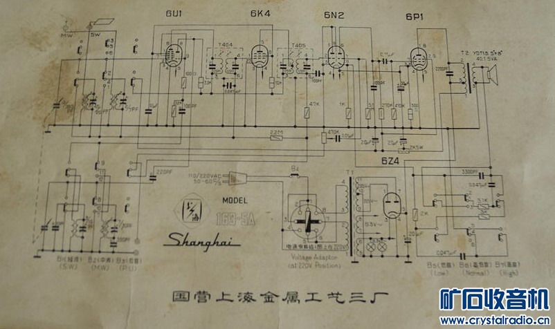

前段时间收了一台上海163-5电子管收音机,通电都正常,今天拿出来清理,本来中波收台正常,但是听了一段时间声音突然变高了一会儿,然后过了几分钟又变得比正常时声音小,关机再通电,收音中波短波都无声,接上拾音声音正常,这是怎么回事?是不是6u1坏了?手头没有6u1的管子,其他管子都换过试过了,问题照样存在。望前辈赐教。

是寂静无声还是有噪音无电台?寂静无声检查波段开关切换B+的触点是否开路,有噪音检查6U1是否起振(触摸双联振荡联定片测量变频管阴极电压是否变小?变小正常)。
 楼主| 发表于 2020-10-16 20:11:31 来自手机 | 显示全部楼层
zzfjct 发表于 2020-10-16 19:40
是寂静无声还是有噪音无电台?寂静无声检查波段开关切换B+的触点是否开路,有噪音检查6U1是否起振(触摸双 ...

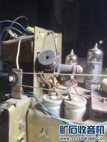

谢谢老师,我大概差不多知道哪里的问题了。正如您所说,没有噪声,应该是供6u1和6k4的乙电没供过来,我查着波段拾音开关控制给6u1和6k4的开关处没电压,往上查竟然是6/7伏左右,打到拾音上开关上端的电压是30v左右,估计应该是滤波电阻烧断了。查了一下原来这机子功放部分和收音部分用的是同一个滤波电阻的两段,等我拆下测一下。

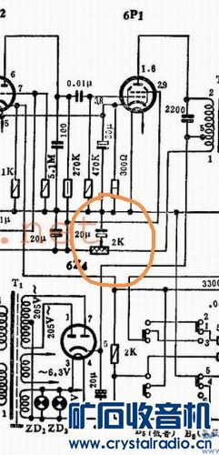

 楼主| 发表于 2020-10-16 22:01:58 来自手机 | 显示全部楼层
各位前辈,这个地方我不太明白,圈起来的应该是那个带中心抽头的滤波电阻,为什么在抽头上对地接一个20uf的电容?还有就是,这个电阻烧坏了,我测着接电源的一侧到中心抽头处正常,电阻为1k,中心抽头到乙电处烧断,但是为什么功放部分正常,检波和变频没电呢?
发表于 2020-10-16 23:59:16 | 显示全部楼层
滤波电阻的中心抽头接20uF电容相当于2个1K电阻和3个电解电容构成2级滤波,烧断的部分可以临时短路,前级供电就正常了,烧断的部分也可以接1K2W的电阻代替。
