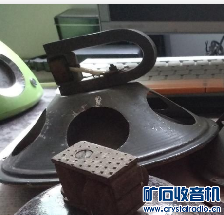

满洲机舌簧喇叭U型磁铁

当年用个磁铁,下夾一大大小铁片做的。不是全塊磁铁。你要用,上面用铵磁,下面用磁钢即可。

1450度,楼主有什么好办法获得高温能说说吗。

我有一个当年的土制舌簧喇叭,只是中间是强磁铁,上下都用铁片,用螺丝夾紧就行。

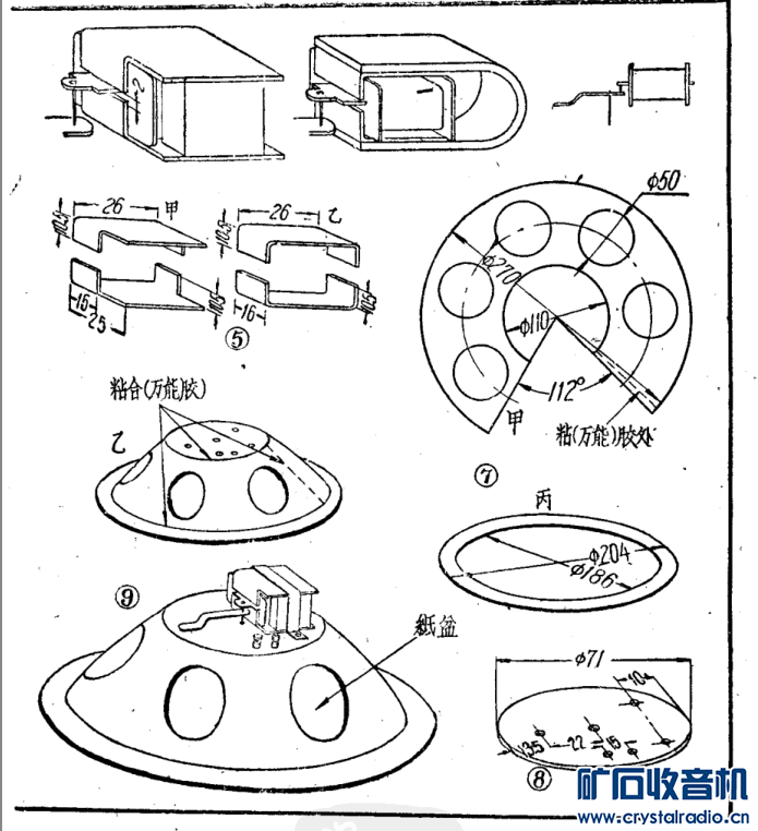

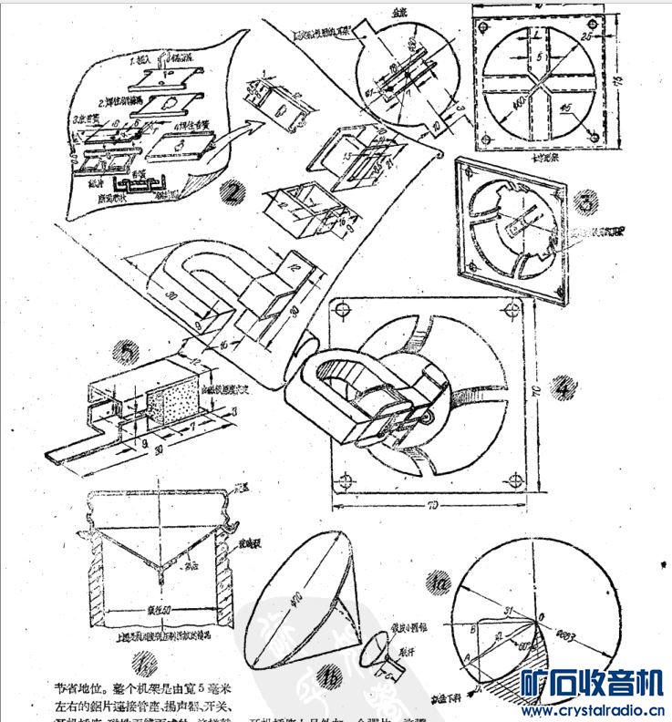

     你要制作U型磁铁,不会为此冶炼吧。就有合乎技术要求的合金磁钢,否则保不住磁性,经过热锻成型,在经过淬火退火热处理,要有充磁设备进行充磁。假如用铸件(批量生产),备料化验造型电炉炼钢,平炉不够塞牙缝的,浇铸成型,热处理,充磁。
     如果有现成的U型磁铁无论什么尺寸都可以把线包放进去的,开口大加铁垫片,口小锉小骨架,去掉外层绝缘用薄的代用。就是用现成的老日本收音机的舌簧喇叭的磁铁其磁性也大大减弱,老日本的纸盆很硬,灵敏度低了。

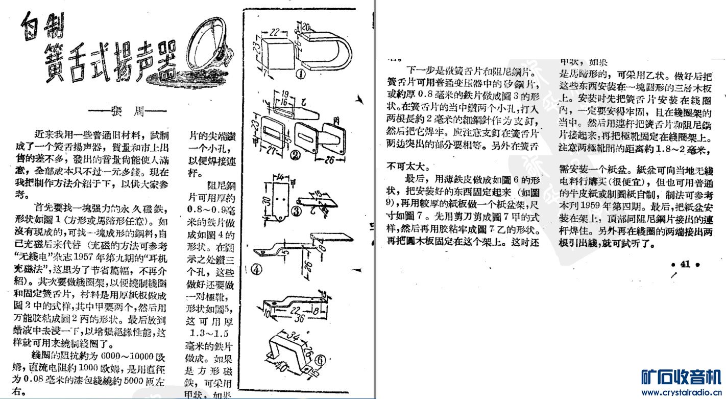

    下面给你制作舌簧喇叭文字做参考,那个小的是简易半导体收音机用的。

在论坛上找到一个比较清晰的U型磁铁8寸(200mm)舌簧喇叭,可以按照比例大致测算出磁铁尺寸:
