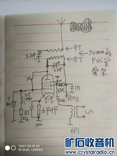

山东激光,老哥请进,小弟画了一个图,晚上瞎想的
发表于 2020-10-16 07:56:18 | 显示全部楼层
感觉------辐射?
发表于 2020-10-16 15:20:09 | 显示全部楼层
此电路应该会产生自激震荡

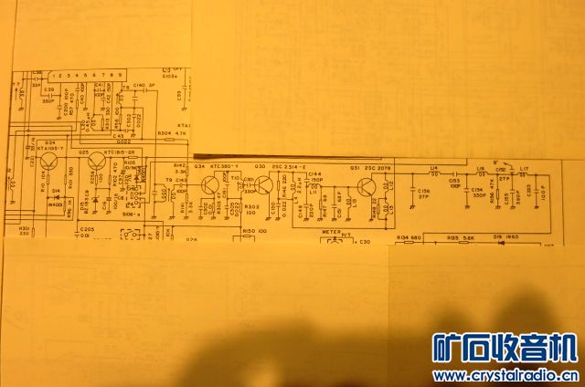

发表于 2020-10-29 12:18:47 | 显示全部楼层
上贴最末一个图,是我所在公司的一部商品电台发射部分,它从代工厂南韩进海关,己经经无委会检验合格和发入
口证书,请您看从IC生成频率一直至最右端接天线,中间经过多少级L/C谐振电路/滤波电路.我试调大输出,原
来这个电路最大输出数分钟可达14/15W,恒定功率可达11/12W,但把它调到杂波合乎规定,它没法能超过4.1W!
    你看,多可惜,一大堆L/C滤波/谐振电路,多么的努力,按规定,只能出1/4功率.这就是发射.这就是发射,这才是正
正规规的发射.你看你现在的心情之毛燥,是完全不适合踏入发射之门的.玩发射人有一种特有的安稳,平淡.
你的图纸是不轮不类;                    晶振电路; 加调制必频移。
                                                              发射电路;一次调制AM致规定深度;必杂波
                                                                       发射电路;滤波L/C级数远远不够,不足以滤除杂波
这就是我对你画的图的评价.
几大行规全犯,到本坛资料区下载《业余无线电手册》看一看吧。
