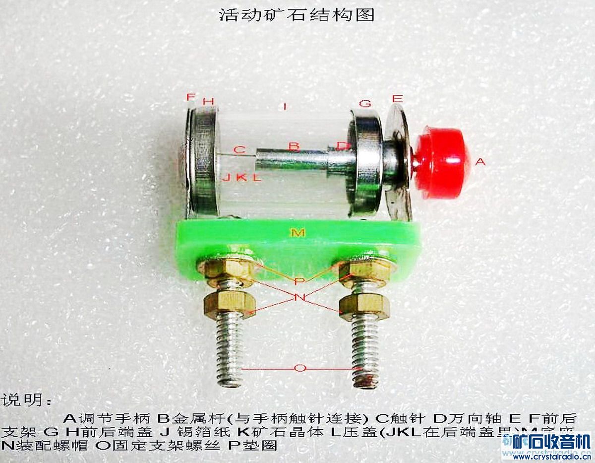

活动矿石结构图
一只活动矿石由这些部件组成

        这个属于简易的活动矿石,还有比这个精致的活动矿石。

被您说对了,解剖的活动矿石还真是上海产的。

活动矿石结构图勾起了小时候的回忆:不断拨调触针在矿石上位置就为选择最佳音量,虽花费不少时间,但乐在其中。好资料,谢谢分享。

最好能标注尺寸,好对图仿制。

活动矿石检波器可玩性大,拨动调节杆寻找灵敏点别有情趣。
把存放在后端盖里的方铅矿换成锗片、黄铜矿、红锌矿……可以体验各种矿石检波灵敏度。
砸开一只废弃3AD、3AA、3AK型大功率晶体三极管,取出里面锗片代替方铅矿,一只高灵敏度活动晶体二极管诞生,仔细拨动调节杆检波效果可与晶体二极管媲美。
矿石检波器装配的矿石收音机,检波后音频输出信号保真度极高,能够原汁原味欣赏电台播音。
标号3DQ类型场效应晶体管制作的无电源单管机,无论信号强弱,它检波后的音频输出信号都会出现无规律严重失真,失真严重的检波器件没有应用价值。
