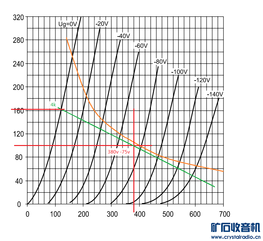

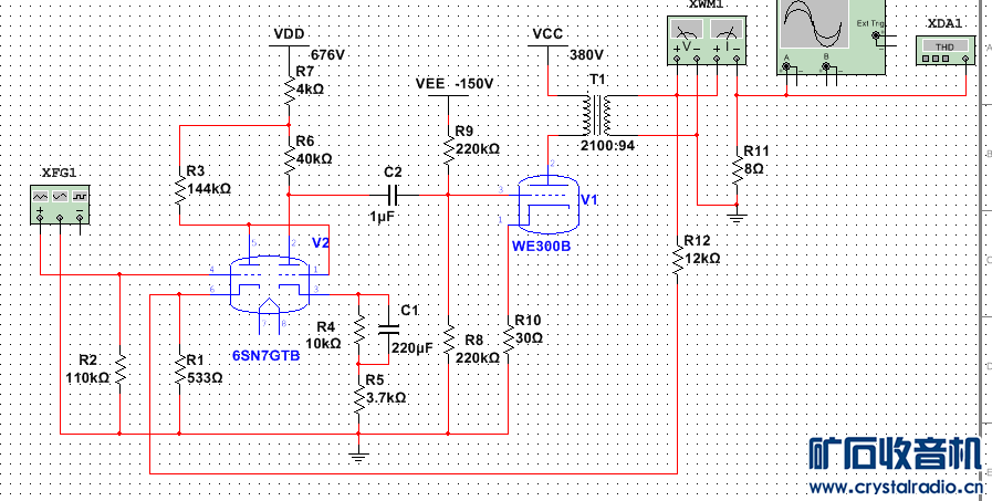

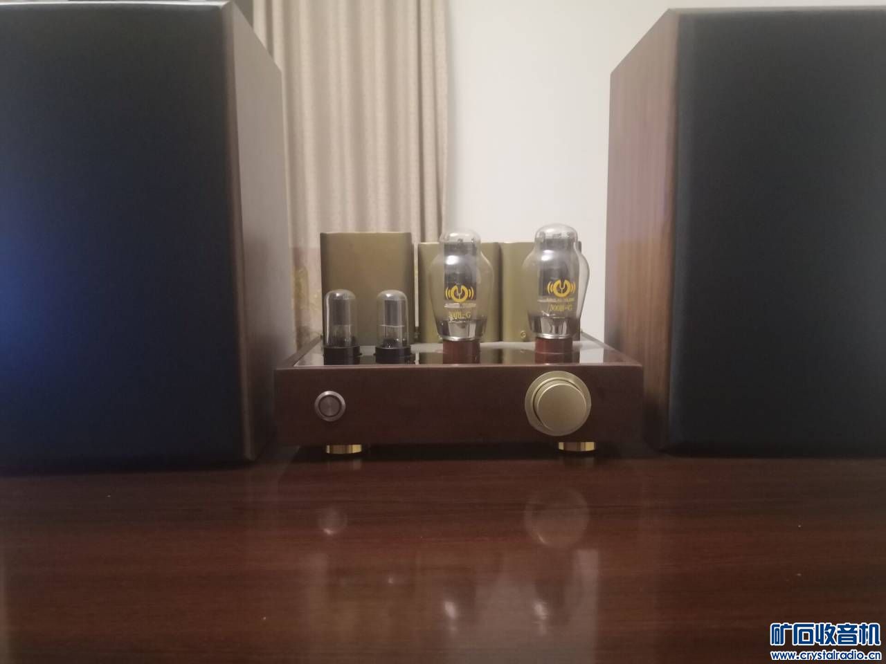

自己制作的300B胆机 电路是亮点

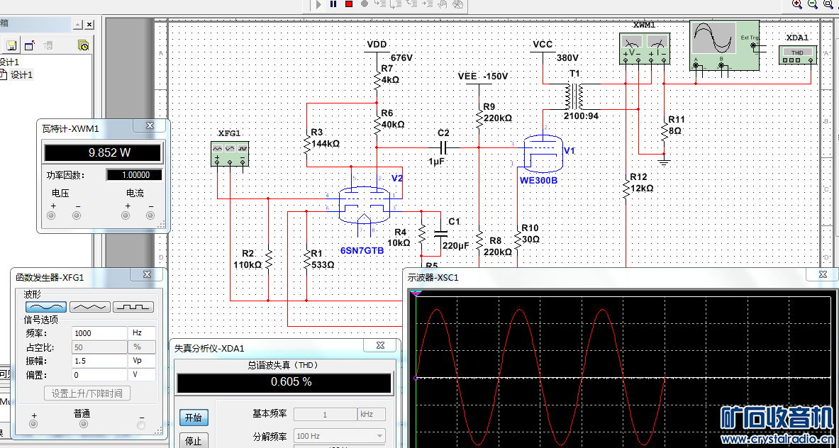

实际电路是根据6N8工作点测的参数计算的,multisim模拟的是根据库文件工作参数计算的。元件值是有差异的。请别照搬。接上8欧50W功率电阻用示波器测得峰值电压12V 换算成功率近9W左右。是用三角波测的,这样可以清晰的分辨波形尖头有没有被截止。也就是所谓的不失真功率。看明天有空余时间再用功率电阻假负载示波器测一下输出电压。上图实证

看的懂电路框架意图的可以讨论一下呗

发表于 2020-10-15 13:13:28 | 显示全部楼层
阿莫 发表于 2020-10-14 19:54
看的懂电路框架意图的可以讨论一下呗
6N8P两级共阴放大 直耦,300B固定偏压。
 楼主| 发表于 2020-10-15 14:45:41 | 显示全部楼层
是二级直偶放大,但是也远不止如此。如果仅仅如此我上什么电路图。网上一大把。虽然网上的这种很多工作状态都不怎么靠谱。

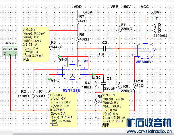

看的懂电路框架意图的可以讨论一下呗
我比照你的电路做了个仿真,结果如图:

阿莫 发表于 2020-10-15 14:45
是二级直偶放大,但是也远不止如此。如果仅仅如此我上什么电路图。网上一大把。虽然网上的这种很多工作 ...
这个电路做纯后级更合适。
 楼主| 发表于 2020-10-15 20:02:17 | 显示全部楼层
qiuchun63 发表于 2020-10-15 16:17
这个电路做纯后级更合适。
版本不一样,库文件参数也不一样吧。你的应该是14.0版本 这样的话要根据库文件参数重新计算元件值的。
