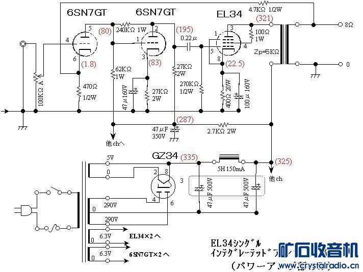

发表于 2020-10-14 11:48:33 | 显示全部楼层 |阅读模式
乱七八糟,但效果还行

发表于 2020-10-15 11:00:07 | 显示全部楼层
请问楼主  你的三极接法 EL34 屛极对地电压多少?输出几瓦?
发表于 2020-10-15 11:51:56 | 显示全部楼层
灯丝是用电话线接的? 电流不够

 楼主| 发表于 2020-10-15 13:48:27 来自手机 | 显示全部楼层
海河 发表于 2020-10-15 11:51
灯丝是用电话线接的? 电流不够
用的是线芯直径0.95毫米无氧铜

 楼主| 发表于 2020-10-15 14:06:53 来自手机 | 显示全部楼层
屏315,我不知道算功率:-(
 楼主| 发表于 2020-10-15 15:50:37 | 显示全部楼层
还是这个图纸
还是这个图
还是这个图
