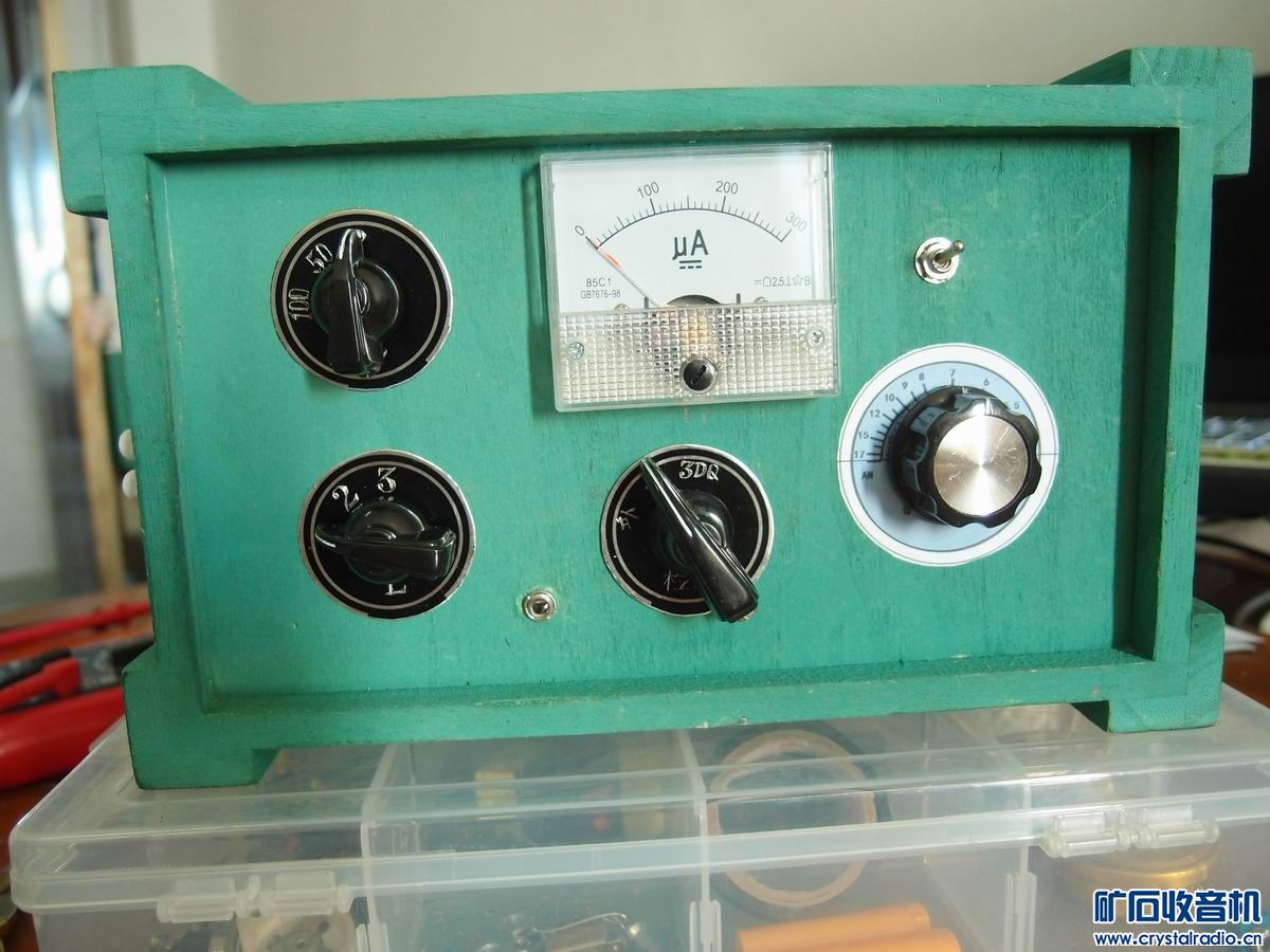

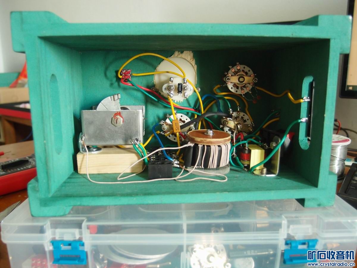

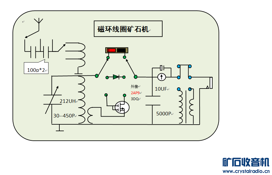

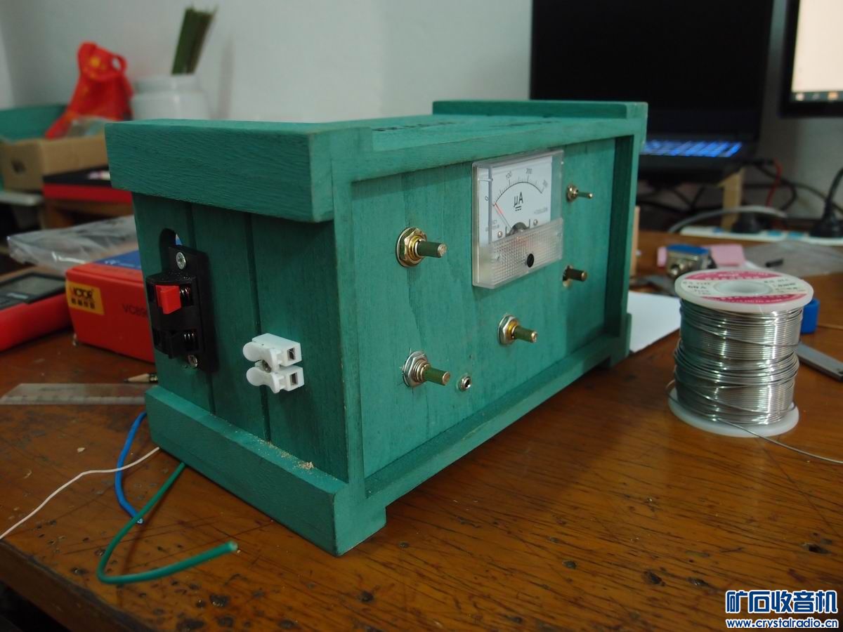

前面做了空心线圈和磁棒线圈的盒式矿石机,这二天做了一只磁环线圈盒式矿石机,磁环线圈的制作也不复杂,除了没有直接接收能力,必须依靠天地线才能实现接收,优点是 体积小巧,效果也不错,三种调谐线圈形式各有特色。看各人喜欢采用。
附上电路图和制作过程的照片,以供欣赏。

发表于 2020-12-27 18:02:33 | 显示全部楼层
磁环中间的金属螺丝,不会影响磁环的性能吧?
