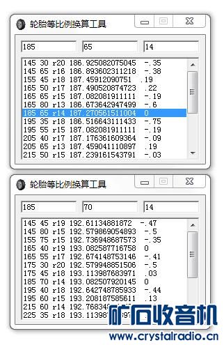

发表于 2020-10-20 16:54:18 | 显示全部楼层
周长差大于10%了。

发表于 2020-10-20 22:24:13 | 显示全部楼层
换了之后每圈多6cm

发表于 2020-10-20 22:32:45 | 显示全部楼层
你的时速表100时,实际车速103.09
时速表80时,实际车速82.47
