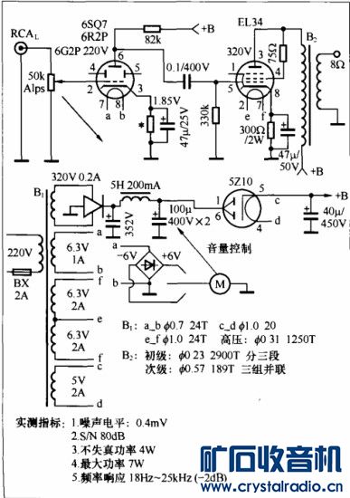

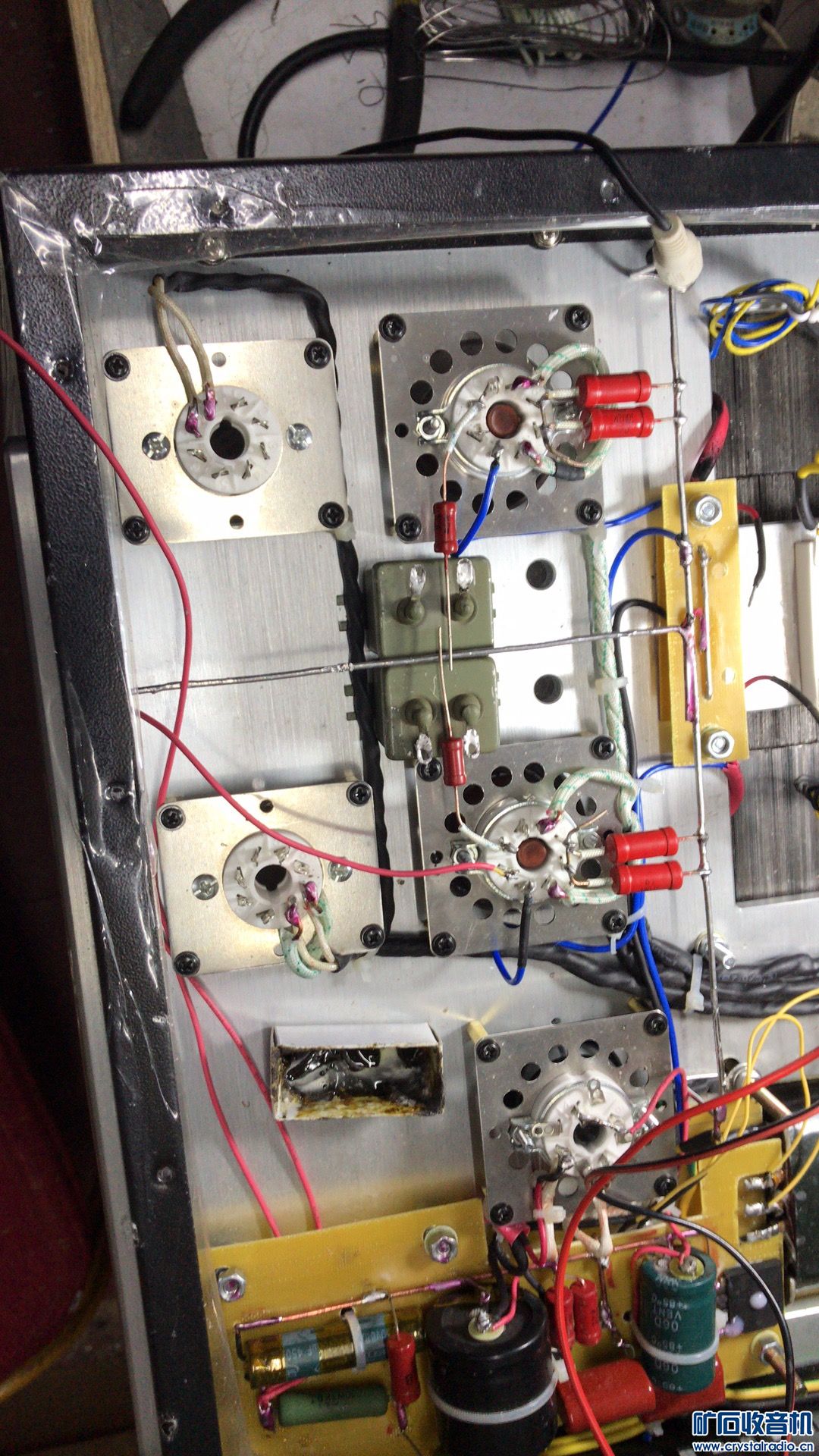

故友相邀想回味一下胆味的温暖,闲暇搭建了一台6G2P推EL34.
电路简洁没有复杂的修饰,EL34不去太多的评价,相关电路文献
也很多。但是就这个简单的组合却实现了非凡的效果,
6G2P和一些被炒上天的XX管子比起来没有高雅的身段,和吼人的价格
但是在这里却把胆味体现的淋漓尽致,更有一种傲然和壮美。

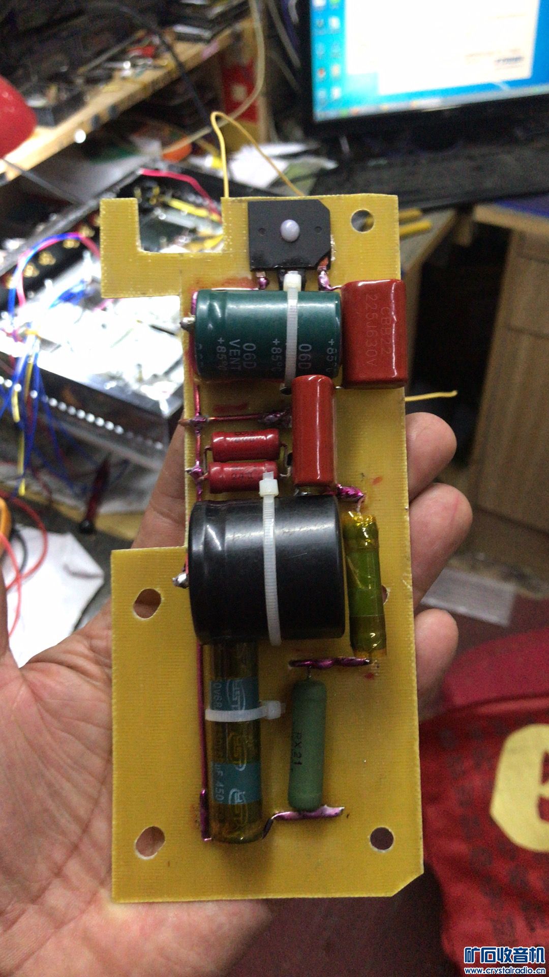

我想知道涂在焊点上紫色的是什么油?在线等哪位大师回复一下…

漂亮。。。不过EL34俺不喜欢,几年前在淘宝买过EL34单端,就个人的好恶来说:声音比KT88和6P3差些,所以我就把EL34换成6P3P听。

EL34 屛对地320V  输出也就3瓦多(3.3W???)。。。
发表于 2020-10-12 21:28:31 | 显示全部楼层
这是拿EL34当6P3P用了,没有发挥出来大屏耗的优势。依我看,EL34三极接法出到7W以上的不失真功率才算过瘾。
以前爱涂的指甲油

发表于 2020-10-13 08:51:58 | 显示全部楼层
以前厂家使用的是硝基漆,可以用天那水清洗掉的。当然,用电烙铁熔解焊锡的时候,漆膜也会变成残渣。

jupeter 发表于 2020-10-12 21:28
这是拿EL34当6P3P用了,没有发挥出来大屏耗的优势。依我看,EL34三极接法出到7W以上的不失真功率才算过瘾。 ...
请教   EL34三极接法能出到6.5W 的不失真功率吗?
发表于 2020-10-13 11:49:42 | 显示全部楼层
大盾的EL34三极接法时屏耗是30W,如果我来设计我会用到极致,输出RMS功率可以出到8W以上。至于国产的EL34能不能这么抗造,咱也没试过,咱也不敢说。
发表于 2020-10-13 12:21:56 | 显示全部楼层
刚好找到EL34三接的曲线 工作参数:315V -20V 负载阻抗3.5K 输出功率4.4W
