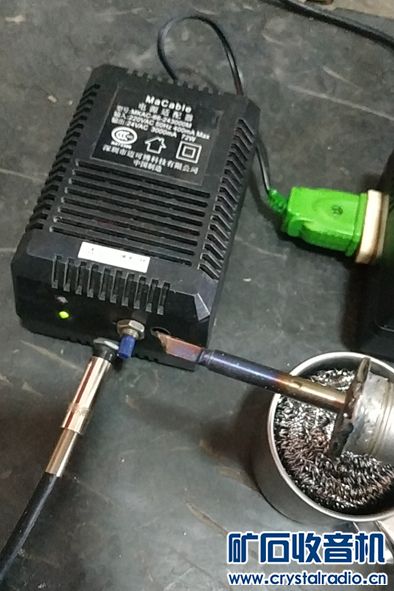

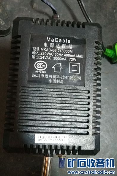

最初是因为得到了一个24V3000MA的变压器(很沉),很喜欢,又购了T12——K刀头,直接插电输出24V稳定,自已正好有音频插头、座,接上T12几呼秒化锡,但遇到很现实的问题,调不了温,试了内上小电路图,双向二极管控制MOS管的,也不行。先不管这个,自制烙铁架带断电功能,烙铁放上就断电,拿起来秒化锡,非常完美,现征集恒温T12电路图,越简单越好(可行方案),现变压器钢片插接,要不拆开重绕抽几个头也行,但有点费功。

到马云家买个白菜控制板吧,几块钱,看着通红的T12,揪心。

网购T12控温板啊!

网购,可能比自己捣鼓还省钱!除非大量生产。

买个控制板花不了多少钱,何必费这劲
发表于 2020-10-12 13:14:28 | 显示全部楼层
调温只是个通断啊,实现个温度采集和设定温度的程序就行
用单片机或者运放,后者可以参考黄花907,前者没必要参考直接码代码

白菜白光电路图就不错啊,还有用N沟道MOS管版本的。搜搜,坛子里就有好多帖子,网 ...
手柄自己找的一段铁管改的

看了,我问了一下得重绕变压器
