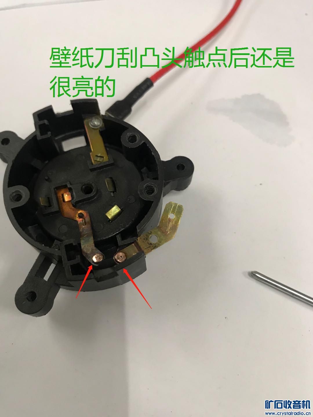

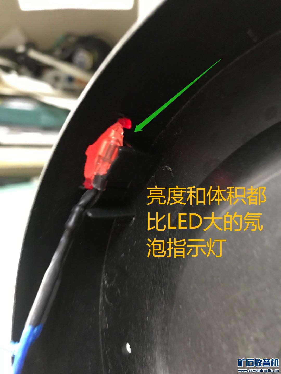

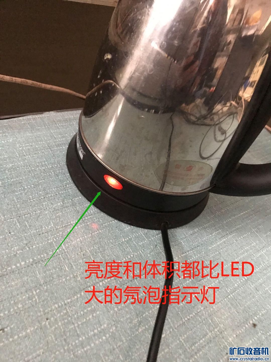

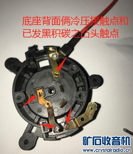

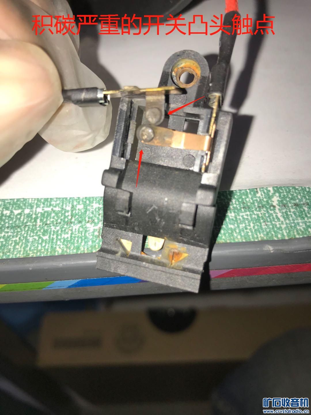

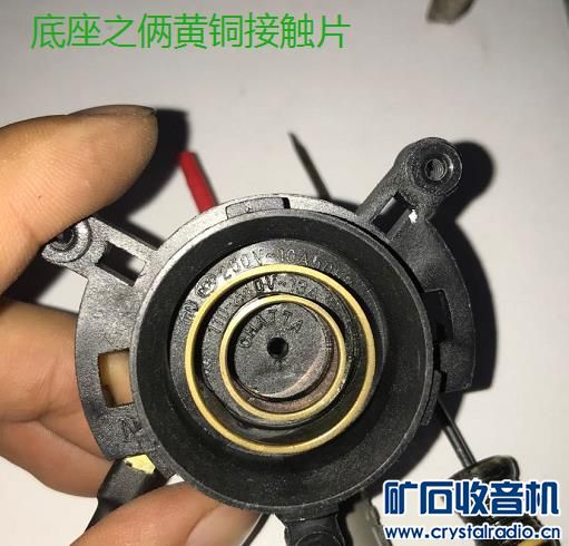

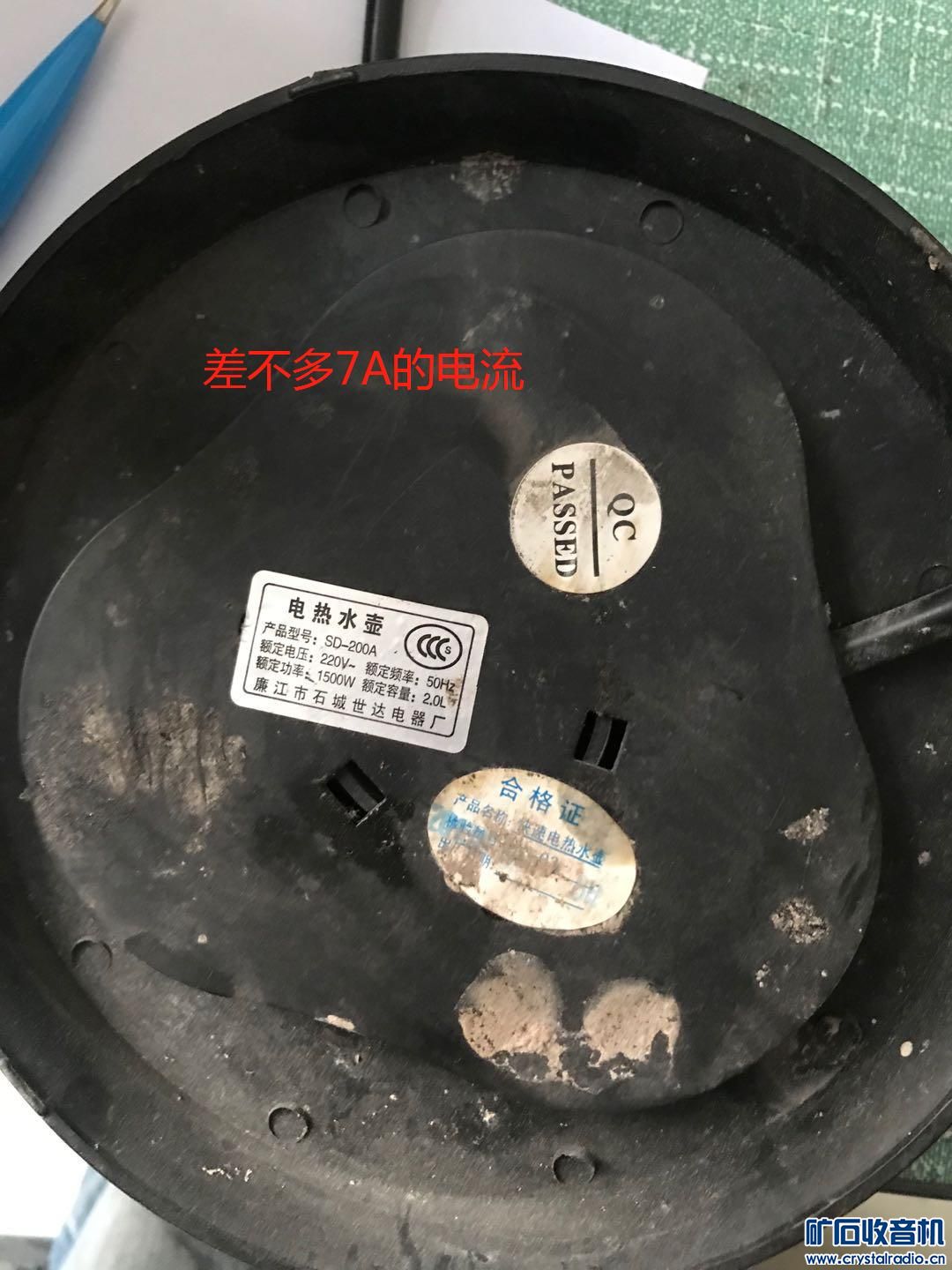

    近因原租房地下排污管道晚间噪音扰民之无法进入深度睡眠,所以一大早就满街问小区的打扫卫生阿姨,真是撞了大运,还真遇到一位房东。60平的学区房平时租怎么也得1200-1300,由于房东打算明年开春装修,所以房东提出短租(每月才1000),说搬就搬。真是饱饱睡了个好觉,无比兴奋,遂把新租房里的电热水壶修之。在进行热水壶的脱衣查验之后,发现从底座的两黄铜圆环之间的触点全部都是冷压接,市电压大电流下触点之间打火积碳严重,导致触点之间接触电阻大,电子无法正常通过。拆触点,壁纸刀刮积碳,触点之间点锡以达到分子级别的热熔连接。中间出现一个小插曲,电笔在家测插座的底线奶泡亮,哎,家装电工还真不给接地。。。还是单位用电比较规范,虽然没有挖沟埋铜做单独的地,但也是三相四线零地合一啊。下面上图:

不是在开合的触点上点锡,只是在压接的地方改为焊接,降低接触电阻,减少温升啊,所以上锡氧化后黏连正合我意。
差不多工作时的7A电流

 楼主| 发表于 2020-10-11 11:15:46 | 显示全部楼层
xiaopei168 发表于 2020-10-11 11:10
细砂纸磨磨比较靠谱
感觉上锡氧化后容易黏连
手头没有细砂纸只能凑合用壁纸刀刮了。不是在开合的触点上点锡,只是在压接的地方改为焊接,降低接触电阻,减少温升啊,所以上锡氧化后黏连正合我意。
发表于 2020-10-11 09:58:35 | 显示全部楼层
不好,我以前也这么干过,用几次触点熔铸在一起了,焊锡融点太低不适合

 楼主| 发表于 2020-10-11 10:24:02 | 显示全部楼层
我用一段时间后,再看看触点质量

 楼主| 发表于 2020-10-11 10:29:44 | 显示全部楼层
我就是为了让触点熔铸在一起,只要焊锡不乱流造成短路、断路就可以,以达到触点的分子级别的牢固连接。
发表于 2020-10-11 10:36:41 | 显示全部楼层
楼主的意思不是在开合的触点上点锡,只是在压接的地方改为焊接,降低接触电阻,减少温升啊……
 楼主| 发表于 2020-10-11 10:50:30 | 显示全部楼层
我就是這個意思,只是文字表达能力欠缺,造成大家误解了。。。
发表于 2020-10-11 11:10:43 | 显示全部楼层
细砂纸磨磨比较靠谱
感觉上锡氧化后容易黏连
发表于 2020-10-14 14:13:49 | 显示全部楼层
大部分朋友都看错了,楼主用刀处理的触点,在触点铆钉上上的锡防止铆合处接触电阻增大
