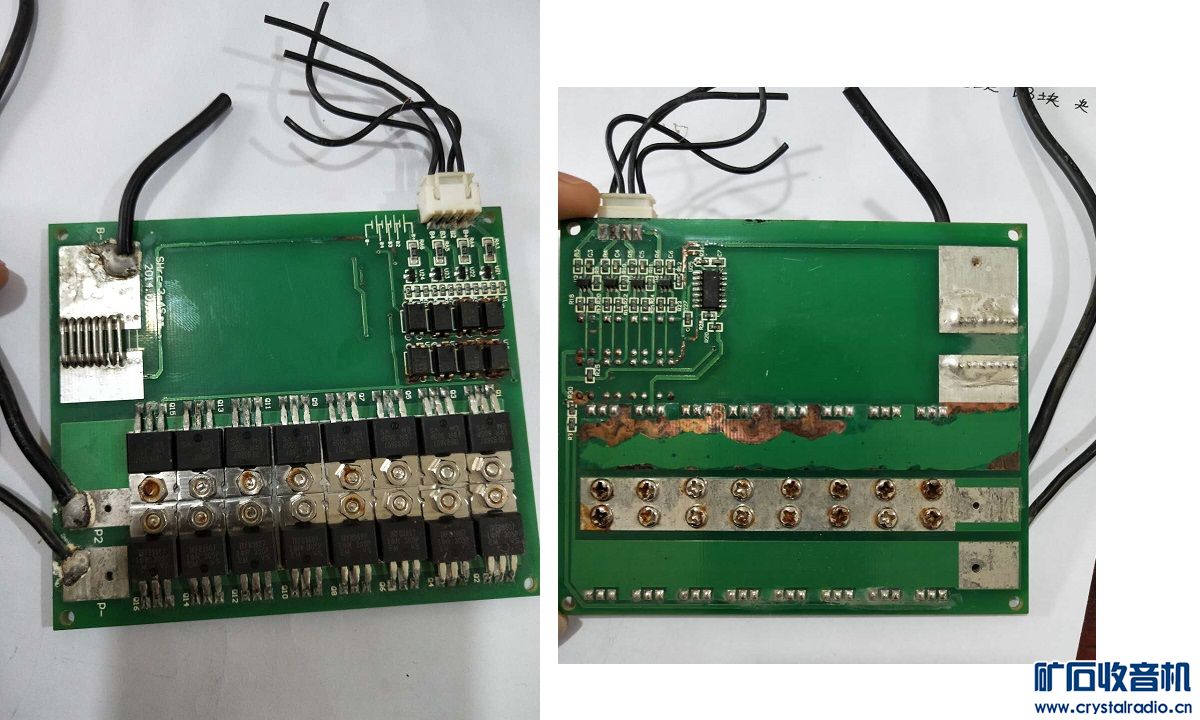

捡到一个锂电池保护板,3串12V的,充电接口倒会接,但是不知道P-和P2怎么接。在网上找了大把的图片,都说P-是充放电口。但是按照以前这个板上的P2是接的一根粗线,像是放电线。P-是接的下面那排场馆的第3脚。B-的通过康铜丝接上面那排的第三脚。以前买保护板都是B+,B-.P+,P-。单是这个板上有个P2,就不会接了。

,锂电池正极直接引出,锂电池负极接板子B-,四根线的插排1接锂电池输出负极234依次分别接串联锂电正极,P2和P1分别是负极输出和锂电池充电负极。P1也可以充当锂电池的负极输出和充电公共端,但P2输出不能充电否则充满电不终止。

就相当P1,P2都可以做输出接口,唯一不同的P1口可以做充电口,会充满自停。P2口不能做充电口,这样理解对吧?

是吧,。。。。。。。
