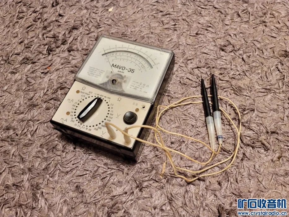

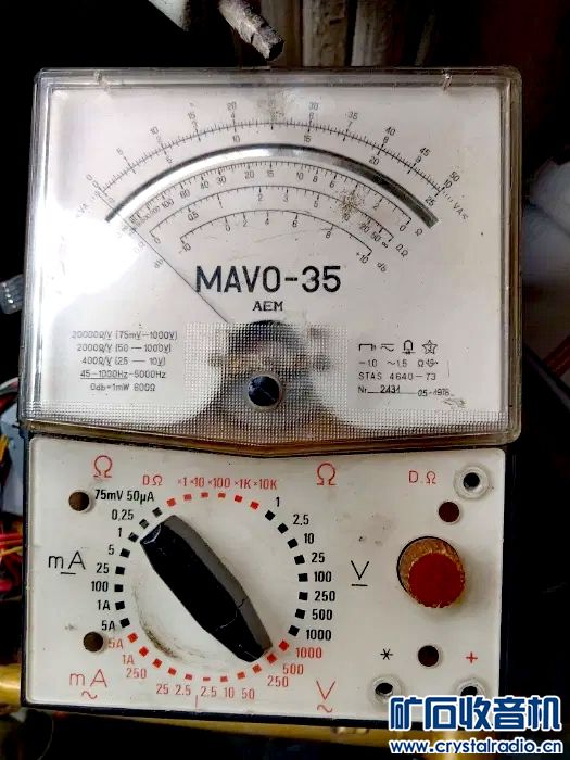

万用表“ MAVO 35”
“ MAVO 35”(“ MF-35”)万用表
“ ...我很高兴我为读者的好奇心列出的温和
语语对您有用...”这些是蒂米什瓦拉居民Borca Nicolae先生的话,他很友好地允许我在此站点上进行复制,在Elforum上发布的文字,指的是著名的MAVO-35,我们当中许多赞赏他的退伍军人都是学徒,尽管年龄和规模大小,我们仍然在干预工具包中找到一席之地或在工作台上。
“从1980年到1987年,我在IAEM-Timisoara工作,在那里建造了这些非常好的设备
……作为设备的历史学家,众所周知,它是由中国人在1970年实施的。中国机制,开关和电阻器功能的今天这些设备都还在,和它们的主人认为他们真正jewels.Over
时间,中国的电阻器的库存已经耗尽,并利用本地组件,在阿尔杰什河畔库尔泰亚制造的RPM经过人工老化(可靠)。
……应该提到的是,据中国人说,他们是从1940年代建造它的德国人那里继承下来的,有些军用飞机将其作为干预设备。这是中国人告诉他们的,他们说德国人的作品是真正的杰作……
时间已经过去了,但直到今天,磁电装置仍可以作为坚固性,可靠性和人体工程学的一个例子。”
感谢Nicolae Borca先生提供了此信息。

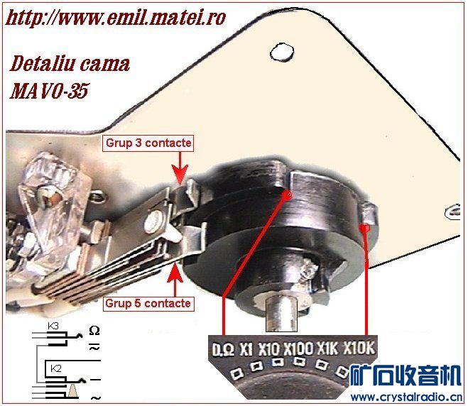

在“ X1 ... X10K”域上测量直流电阻

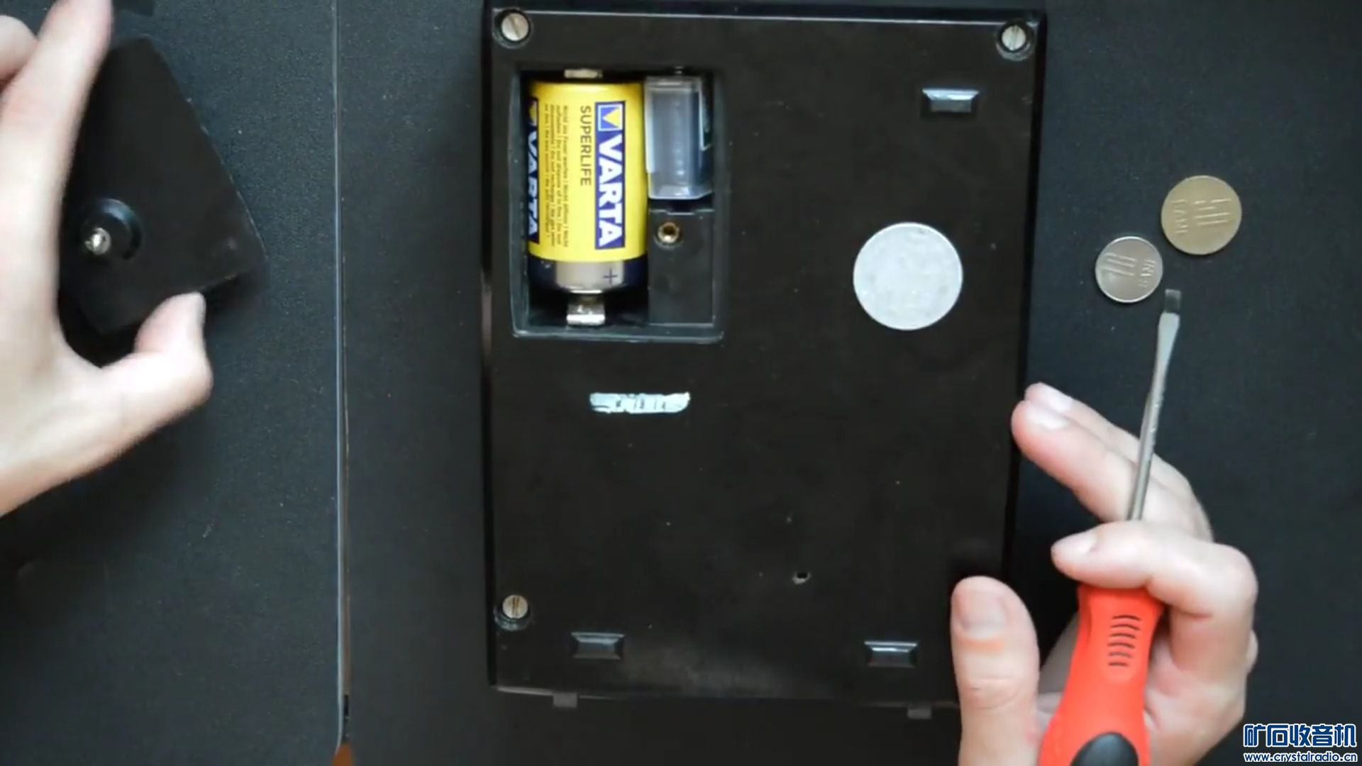

为了能够在设备的5个域上执行电阻测量,它配备了两个电压源:
-干的1.5V电池,用作X1,X10,X100,X1K域的电源;
-微型15V多层电池,用作X10K域的电源。
电源(电池)在标称负载下提供的电压值之差不得超过标称电压的+/- 10%。
如果将端子短路,则当开关位于电阻测量范围内时,指示针无法用零欧姆校正器复位,这意味着电池已放电,需要更换。
必须立即更换旧电池,以保护万用表免受腐蚀。另外,如果长时间不使用欧姆表,则必须取出电池。
在5个电阻域上执行测量的步骤如下:

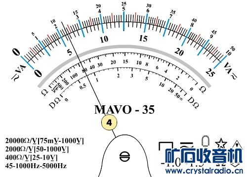

按照惯例,红色插头插入“ +”端子,黑色插头插入“ *”端子,并且借助开关,如果设备配备1.5V电池,则选择4个域X1 ... X1K之一;如果设备配备1.5V电池,则选择X10K域装有15V电池,可以测量的情况和非常高的电阻。通过使万用表测量线的测试端短路,指示针会偏向刻度刻度的右端。借助零欧姆调节电位器,指示器显示精确为零。然后将测试头放在Rx电阻的端子上,并以欧姆为单位的刻度尺(镜下的第一个刻度尺)读取读数。
电阻测量域的操作基于以下原理:
欧姆表Rt的总电阻与测得的电阻Rx串联。如果Rx的值接近Rt的值,则由于Rx的变化而引起的电流变化很重要,并且分割的长度也很大。
如果Rx的值与Rt的值相差很大,则电流的变化很小,并且划分的长度也很小。

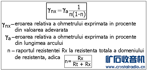

从这里可以得出,欧姆表的刻度是非线性的,即在中间部分地标稀少,而在末端地标频繁。万用表在电阻测量范围内的标称误差表示为电弧长度的百分比(刻度刻度),即,刻度的每个点相对于电弧长度的误差具有相同的值,但是欧姆表的相对误差表示为真实值的百分比为在梯子的中间变小,并在梯子的末端生长。
可以用以下表达式计算欧姆表刻度上任何一点的相对误差,以相对于真实值的百分比表示:
基于此关系,可以绘制以下曲线:
发现相对误差曲线在梯子的中部显示出最小值,并且向梯子的两端迅速增加。最小相对误差的值是标称误差值的4倍。因此,为了获得最准确的结果,您必须选择欧姆计的测量范围,其指示器在刻度盘的中间位置。

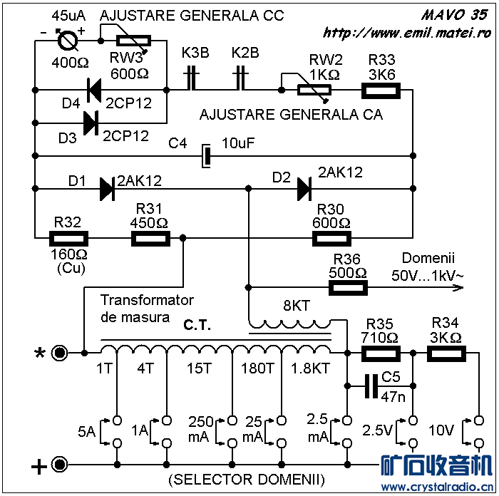

在0.25mA-5A交流电流范围内进行测量
使用开关选择2.5mA至5A的适当测量范围交流电,万用表与负载串联。
对于交流电的测量,万用表测量方案提供了一个整流器,该整流器使仪器可以测量电流的平均值,并且通用的刻度尺标记对应于电流实际值的校准,即,仪器是平均值乘以形状系数1.11正弦电流。因此,仅对于正弦电流才能保证测量的准确性,其畸变系数应小于2%,否则误差会更高。
在0.25mA-5A交流电流范围内的等效测量方案:

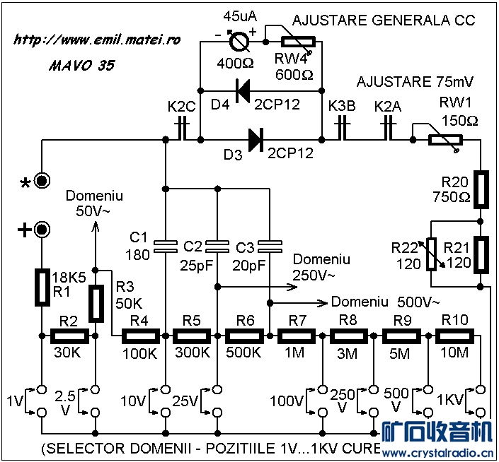

在1V-1KV直流范围内进行测量
在1V-1KV直流范围内进行测量的等效方案:

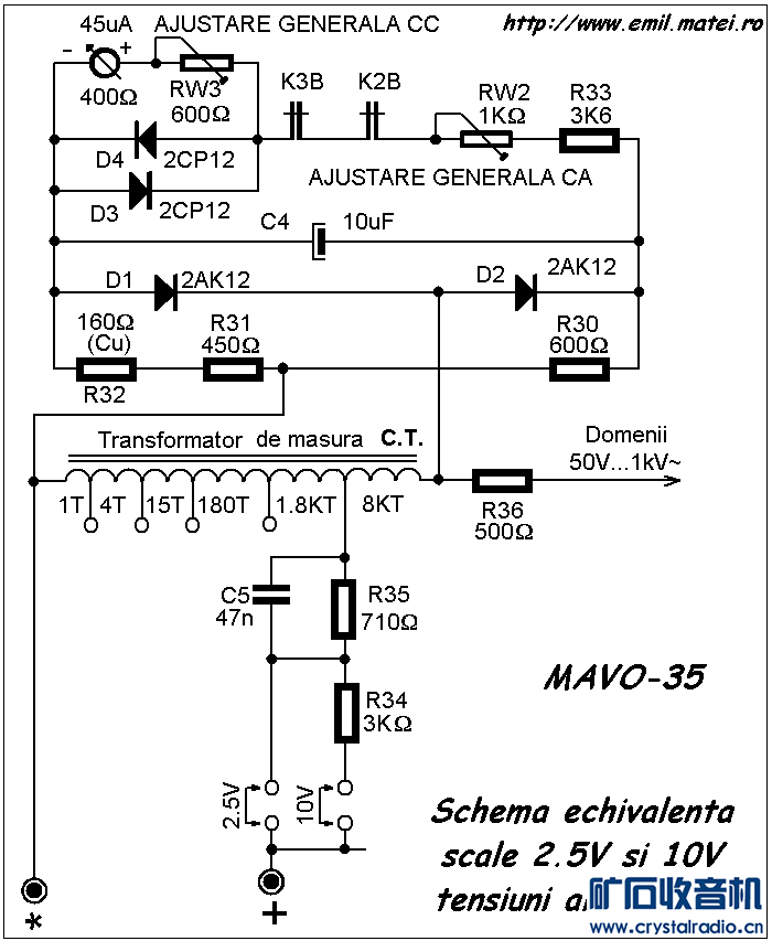

在交流电压范围内进行测量
在2.5V和10V交流电压范围内的等效测量方案: mavo35_vac_2v5_10v.png

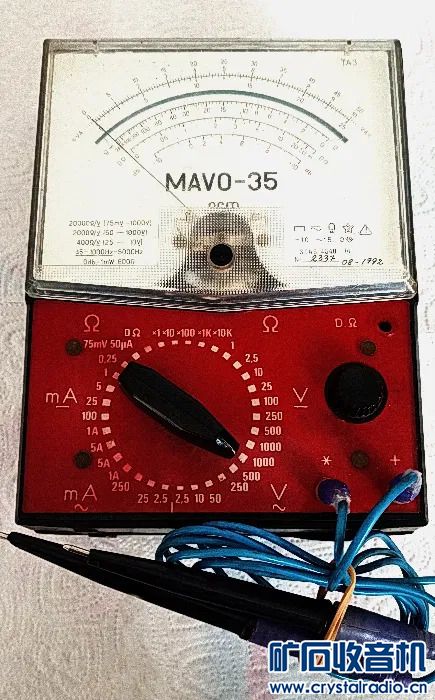

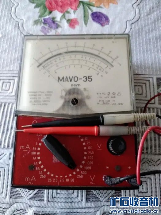

红色的更好看٩(๑^o^๑)۶
 楼主| 发表于 2020-10-12 23:51:21 | 显示全部楼层
imagjkjejnowdjnf.jpeg image.jpeg imagejdiejfbekeoe.jpeg 18QmsC1czKRmJC4N0IGd6Q(1).jpeg
46089724_1099459700231772_6870668937281929216_o(1).jpg 46183018_1099459713565104_7226098960157376512_o(1).jpg 4i7CdpeogYg86ZMGswSkiA(1).jpeg imagejddkiif(1).jpeg imagejekfnfoebcjrr.jpeg imagecjsqufkgkrti(1).jpeg
超好看的红色款
