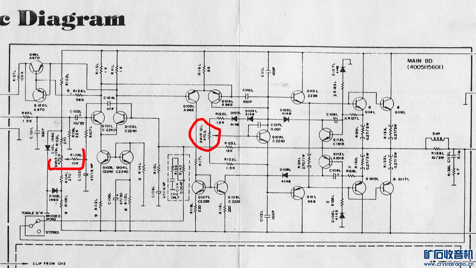

拆机看到四个可调电阻,但不知道那个是管静态电流的,请教各位
发表于 2020-10-10 11:13:50 | 显示全部楼层
红圈里的电位器是调末级静态电流用的。
 楼主| 发表于 2020-10-10 11:16:45 | 显示全部楼层
dzy1977 发表于 2020-10-10 11:13
红圈里的电位器是调末级静态电流用的。
请问这两个哪个是?
发表于 2020-10-10 11:21:09 | 显示全部楼层
vvv 发表于 2020-10-10 11:16
请问这两个哪个是?
红圈里的电位器,那是一个。
 楼主| 发表于 2020-10-10 11:22:21 | 显示全部楼层
dzy1977 发表于 2020-10-10 11:21
红圈里的电位器,那是一个。
谢谢老师
发表于 2020-10-10 11:23:09 | 显示全部楼层
请问这两个哪个是?
我感觉应该是后边的那个;
可以微调一下,边调边看后级功率管发射极串的电阻上的电压,看看有变化没有;
 楼主| 发表于 2020-10-10 11:24:19 | 显示全部楼层
lxg 发表于 2020-10-10 11:23
我感觉应该是后边的那个;
谢谢,学习了

 楼主| 发表于 2020-10-10 12:44:22 | 显示全部楼层
90不留宿 发表于 2020-10-10 12:21
102调中点电压,121调静态电流
多谢

 楼主| 发表于 2020-10-11 11:27:24 | 显示全部楼层
焚尸坑儒 发表于 2020-10-11 09:20
红圈里是调静态电流的
调整0.27欧水泥电阻两端电压多少毫伏比较合适?请兄弟指点。
发表于 2020-10-11 13:26:56 | 显示全部楼层
这个要看你需要功放工作在什么类了,I=U/R,一般甲乙类100MA左右吧
发表于 2020-10-11 18:20:57 来自手机 | 显示全部楼层
你这是专业功放,供电在土80伏左右,看电路设计有韩国英桥风格,这功放原厂末级电流在7~10ma .
