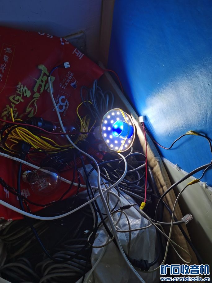

拆开用表二极管档测试,发现有个灯珠不亮(红点的这个),是直接短路它还是用个电阻代替,用个普通的发光二极管替换可以吗?

由于底板是铝基的,散热太快,导致LED焊接非常容易损坏。坏LED位置处用导体短接最省事。

短路就行,30串
发表于 2020-10-10 09:22:58 | 显示全部楼层
工作电压和电流一样就可以代换吧

一般LED灯板供电都是恒流的,一两个故障短路即可;
普通的LED电流不匹配的话,效果未必好……
电阻的话,就免了吧。
 楼主| 发表于 2020-10-10 09:39:57 | 显示全部楼层
        按您的建议,已短路该灯珠,试了一下,亮了;

       我一向是这样维修LED串灯,看看驱动器有输出后,用镊子逐个短路灯珠,找出损坏的灯珠后用铜丝短路。工作时不拆下灯,量量、找找再焊焊,快的很。
       修两三次后,灯的亮度下降,其它灯珠也寿命差不多了,于是整串换。

我也试过短接但其它的几个灯珠马上烧坏了
发表于 2020-10-10 10:42:48 | 显示全部楼层
恒流源驱动短接一个灯珠只是总电压降低但电流不变不影响其它LED寿命。
发表于 2020-10-10 10:44:26 | 显示全部楼层
金水火 发表于 2020-10-10 10:41
我也试过短接但其它的几个灯珠马上烧坏了
恒流的驱动才能短接把,阻容的靠LED分压,少一个就增加一倍电压
发表于 2020-10-10 10:48:29 | 显示全部楼层
不是所有的都可短接。要看灯珠串并,单并的可直接短接,多并的就不能直接短接
