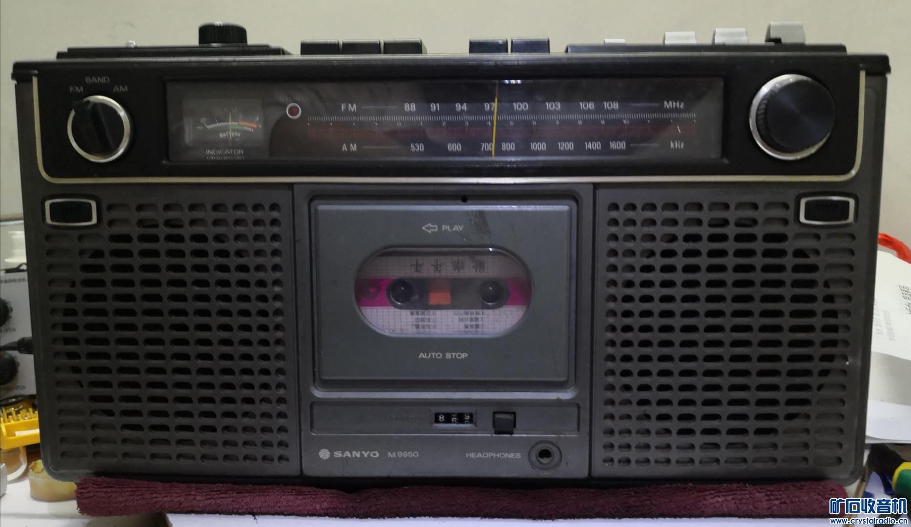

求三洋M9950F单卡便携收录机电路图,在坛友推荐的外文专业网站都搜不到了,望各路大侠不吝相助。

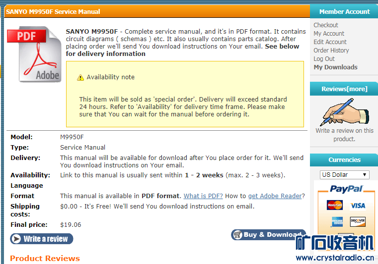

确是少见的机型,下面的国外网站有该机的维修服务手册下载,不过要花钱的。
https://www.manuals-in-pdf.com/d ... SANYO-p-433431.html

呵呵,注册进去了,竟然要19.06哆乐,够喝一壶了

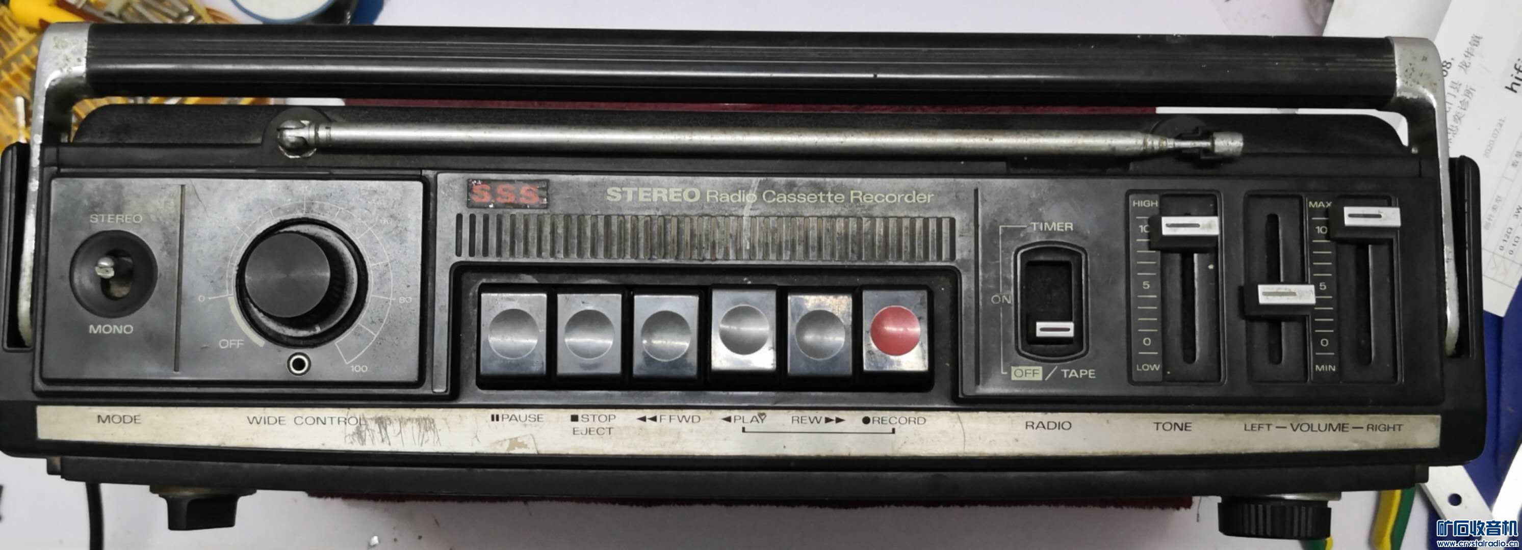

发表于 2020-10-16 14:49:00 来自手机 | 显示全部楼层
不知跟三洋M9930K有什么差別  我手中9930走带速度快
发表于 2020-10-16 14:51:35 来自手机 | 显示全部楼层
楼主能摘图  调速电路上来看看吗
