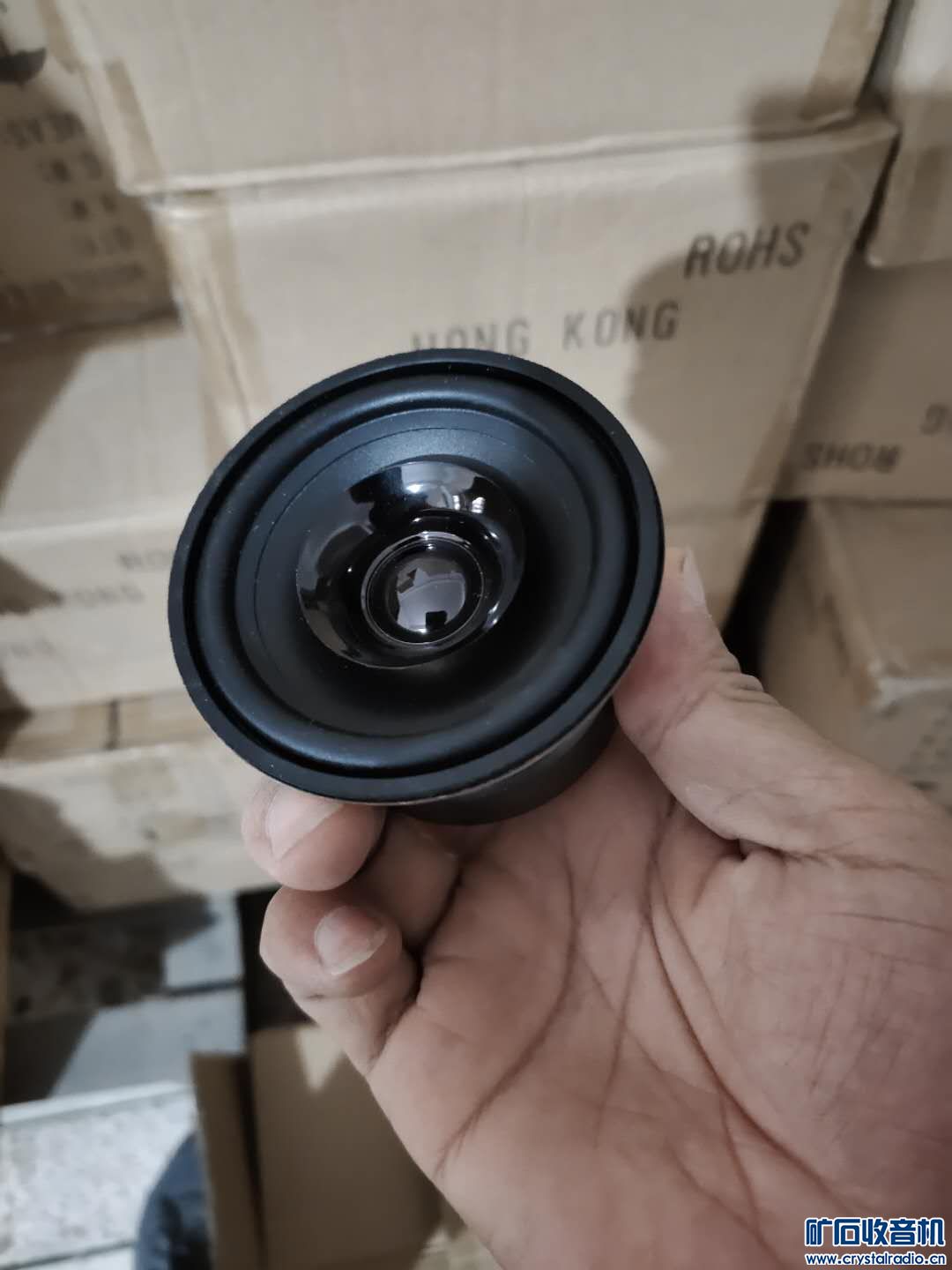

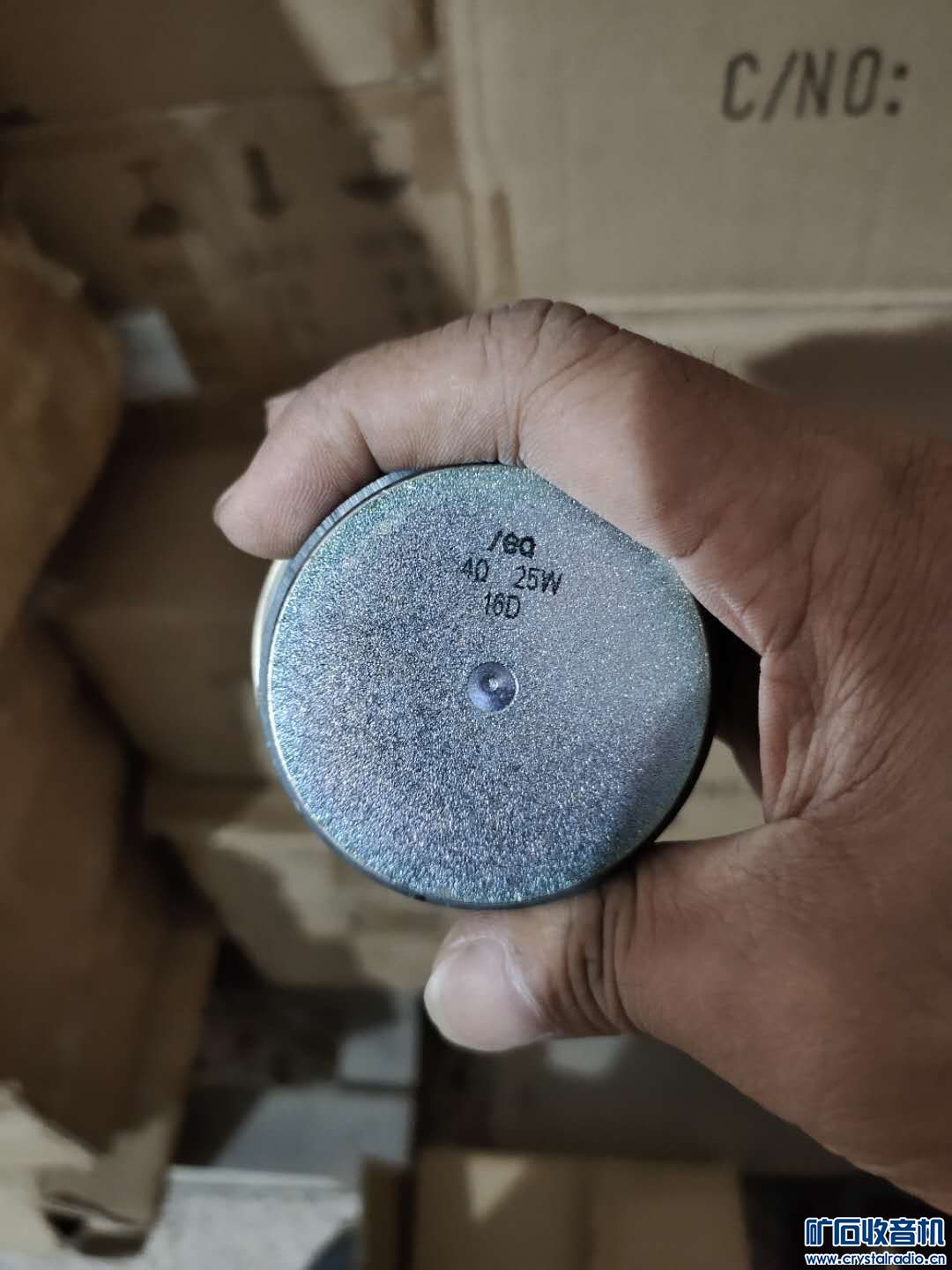

货场到货3寸同轴全频喇叭全新1000个左右,没有固定螺丝孔不知好不好售卖我没下手,。问下坛友这款值多少钱?
直径3寸=7.6厘米左右

类似很多外国的喇叭牌子做到4寸都可以不用同轴就可以全频了,这个3寸同轴感觉没啥意思。  而且老实说,看这喇叭的材质配色,像是被海关破坏了然后被什么作坊搞到另外再中间加点东西的玩意。  海关罚没破坏的喇叭基本是破坏防尘帽和周围,很多揭阳货之类的就是看见奇怪不一致材质的防尘帽的进口喇叭基本就属于这一类。 同轴是独立音圈的,你可以看下这个玩意是不是只是换了防尘帽遮丑就知道了

正规的单元都有一张频率响应曲线的……号称全频,任何参数都没有啊……
自己试试呗,这种一般是开孔后螺丝外压固定的。口径决定了,不加被动振膜,低频出不了多少的

一般同轴喇叭有4个焊片,分别是高音和低音喇叭的引出线,以便接分频器,或者内置一个分频电容,然后两个焊片引出。如果这两种情况都不是,那就是假同轴喇叭。图上的这个喇叭看着像假同轴喇叭,理由有二:1.看不到4个焊片,也看不到分频电容。2.常见的同轴喇叭高音头都是球顶形的,或者球顶形加一个小号角,不是这种喇叭形的。
发表于 2020-10-23 21:57:31 | 显示全部楼层
这种不叫同轴,只是双纸盆而已!离同轴还有很远

就是一只喇叭,同轴是指两套音圈纸盆,你的只有一套系统,不过做工还可以,加试音箱听听音质,再买,要是1000的量 ,价格在2.5元可进,但要求纸盆的动作范围不得小于10毫米,灵敏度90分贝,低于88分贝不能要。
