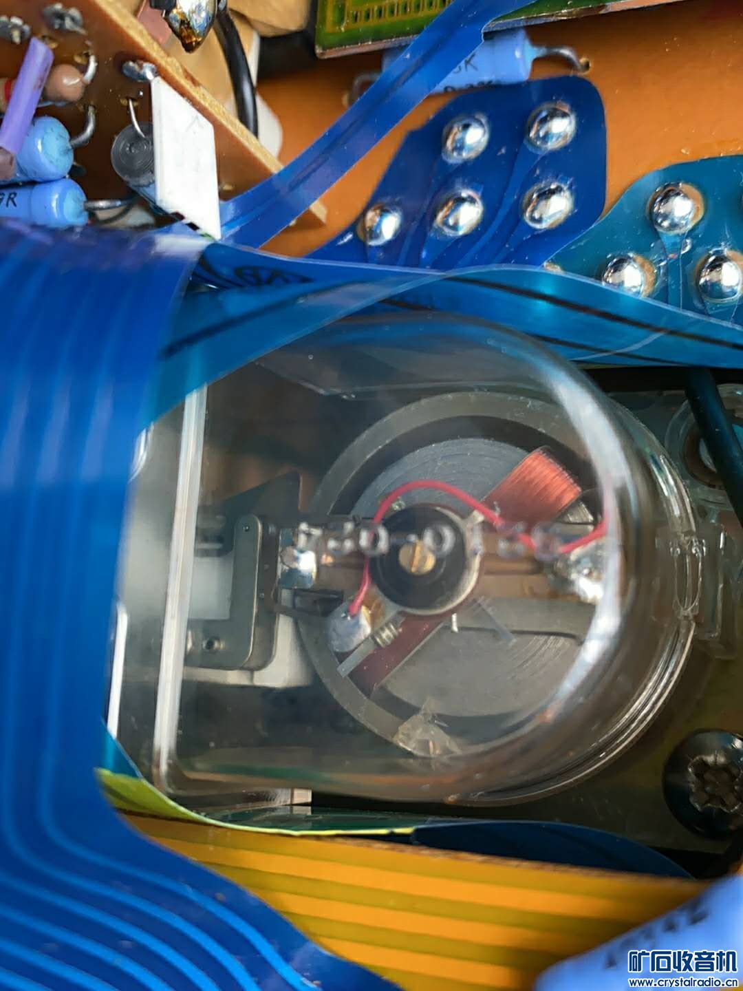

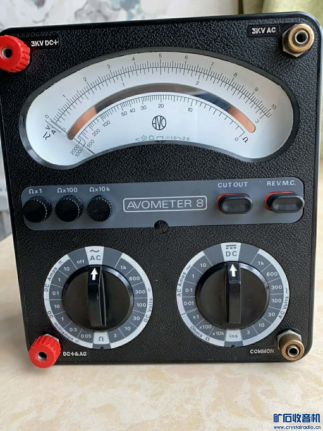

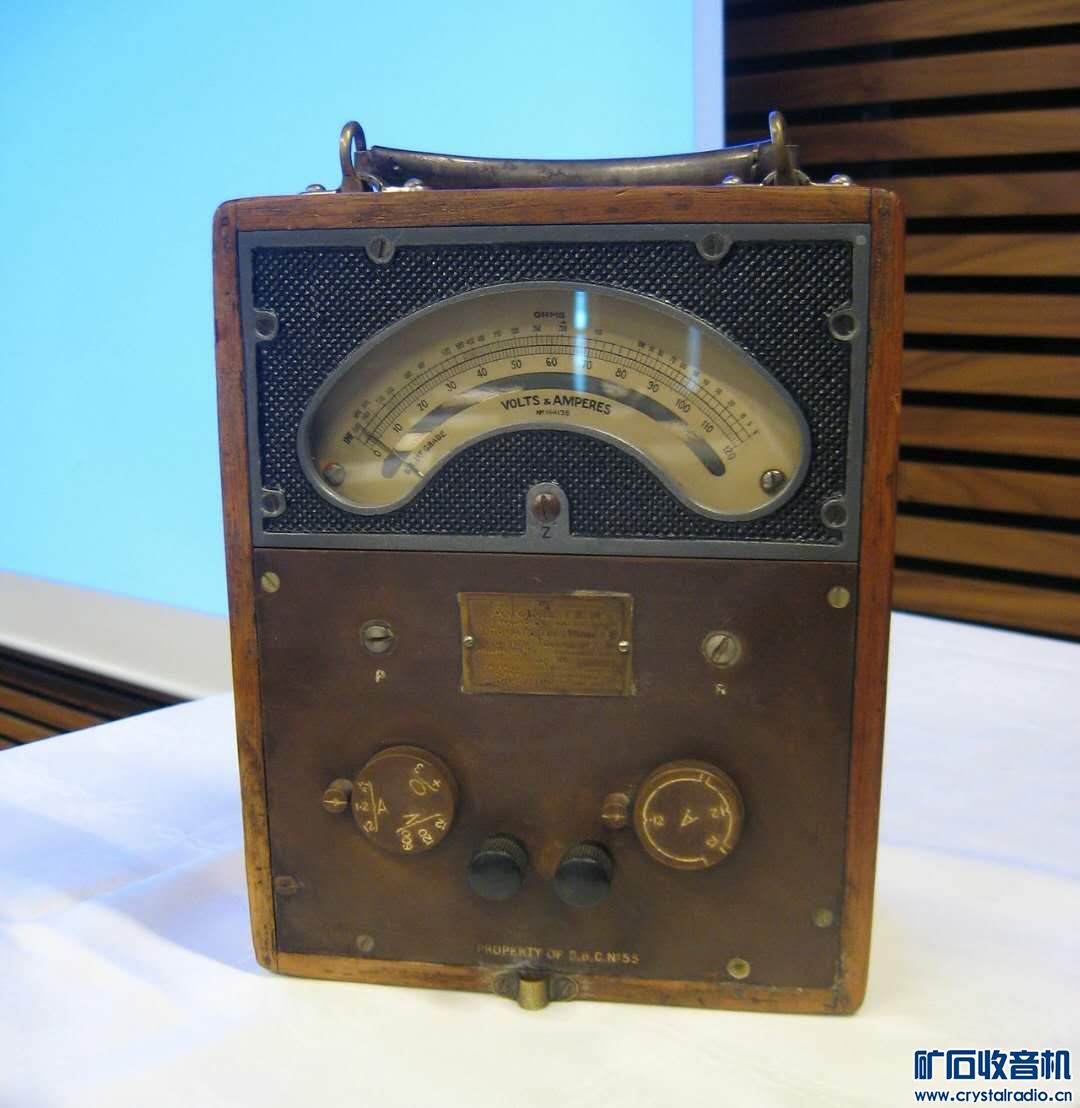

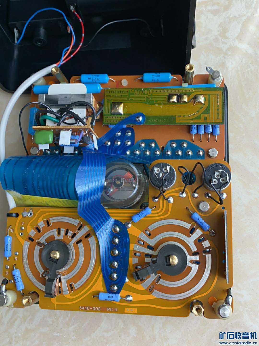

mmexport1602247999249.jpg mmexport1602248004162.jpg mmexport1602248008510.jpg mmexport1602248012983.jpg mmexport1602248017074.jpg mmexport1602248020442.jpg mmexport1602248029987.jpg mmexport1602248035417.jpg mmexport1602248039891.jpg

主贴从上到下的3块表型号分别为:
1、Avometer Model 8 Mark 5
2、Avometer Model 1 (1923年发布,存世数量应当是非常少)
3、Avo CT471A

英国电子产品设计看来不如美德日,布局凌乱,几块板子修理调试麻烦,表盘视野也太小,调零电位器居然不止一个

拆开来给人的感觉就是IC机芯的电子管收音机。。。。
