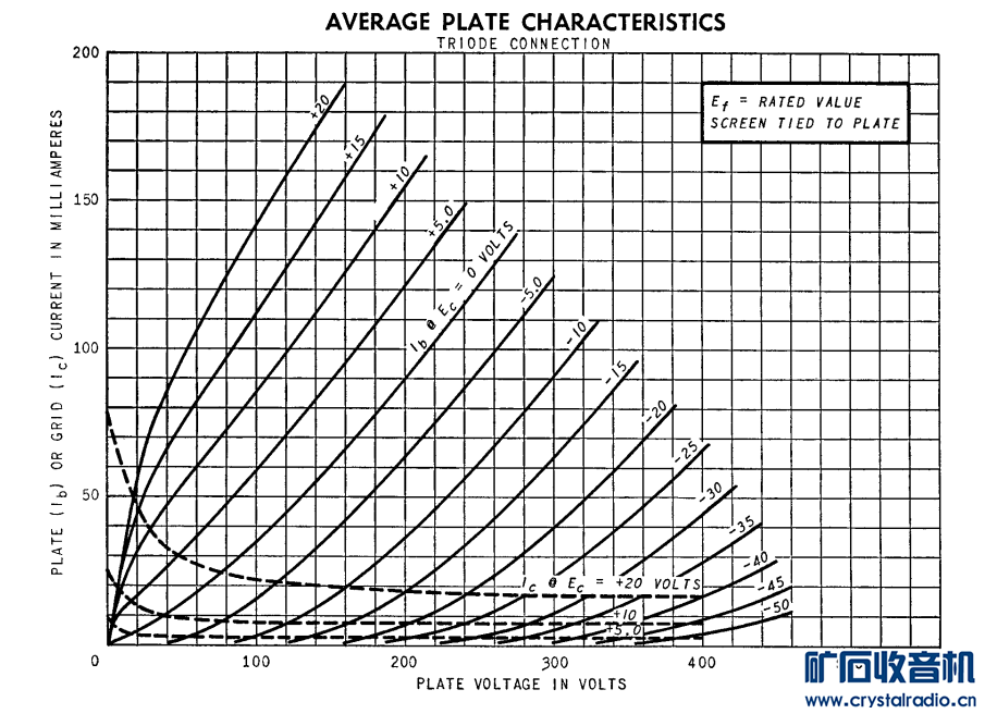

看了一下6P6资料,竟然发现有原厂测量公布的三极管接法曲线图!,在资料第三页,曲线很均勻,很美.各位,挖到宝了.

请看厂方发表的接成三极管测量曲线图.是不是很罕见吧,这么均勻的曲线,国产功放管都是少有的

上一个6V6三接曲线

两个管是相同的,不过一个原籍苏俄.一个米国
其实6P1都是一样的

这管子设计的时候出发点就是适合标准接法,帘栅极电压比较高,便于标接时简化电路。三接时线性和内阻符合三极管特点,但是饱和电压比较高,要想提高效率,出一定的功率,需要提高电压,电路要重新设计。过去人们往往不改变电压,直接改三接,发现输出功率不大,于是就断言这类管子不适合三接。其实是有点误解,类似的就是6P1,6P6P和6P3P。
从标接变三接,电压不用提高太多、效果比较明显的,就属几个电视机用管或五级管,例如6P12,13,14,15,以及常见的EL34。
发表于 2020-10-9 11:30:36 来自手机 | 显示全部楼层
你到现在才发现?6p6国产管中是我最喜欢的管子。,三接,300v -20v负载随抗5.5k输出功率3w。至少比2A3要好的多
