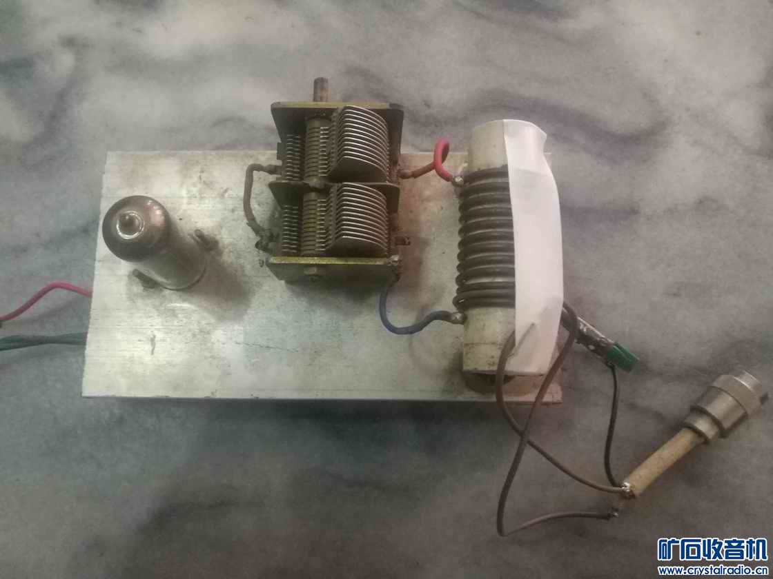

一个奇怪的现象.就是一个电子管发射机在一公里外开始.每隔十多米远信号由强变弱.再走远十多米信号又
由弱变强.即是在一公里外.走远了十多米信号强.再走远十多米信号又变弱.就是不停的反复出现.是什么问
题呢希望老师们分析一下.感谢各位了

 楼主| 发表于 2020-10-8 09:13:07 | 显示全部楼层
sparkzjh 发表于 2020-10-8 07:28
一块石头投入水潭,就这么一圈一圈荡漾开来。还是请楼主拍些照片欣赏一下吧!
老师你想看什么照片呢实物图吧
发表于 2020-10-9 07:21:19 | 显示全部楼层
sky12345co 发表于 2020-10-8 09:13
老师你想看什么照片呢实物图吧
称不上老师,,只是想看看天线----还有那个电子管玩意儿的图片!

 楼主| 发表于 2020-10-10 10:17:43 | 显示全部楼层
实物图
