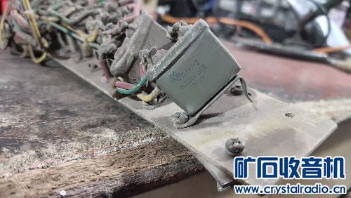

发表于 2020-10-7 08:26:09 来自手机 | 显示全部楼层 |阅读模式
电子管功放用这种电容可以吗,具体哪种电容好点,电阻一般都用多大功率的,谢谢啦
发表于 2020-10-7 08:50:00 | 显示全部楼层
容量符合可以用,电阻功率按图纸。

发表于 2020-10-7 09:12:25 | 显示全部楼层
电容要看容量和耐压(至于是否CBB,铝壳电解等材质貌似关系不太大),电阻功率可以计算出来,一般取实际功率的2倍以上(电阻两端的电压×流经电阻的电流,取最大情况下)
发表于 2020-10-7 09:43:42 | 显示全部楼层
耦合电容最好用油浸纸介电容音质好,功率管阴极电阻功率大,最低要用5W加散热为好

发表于 2020-10-8 12:33:32 | 显示全部楼层
这电容效果估计不会好。要用音频专用耦合电容。老物件并不一定效果好。
