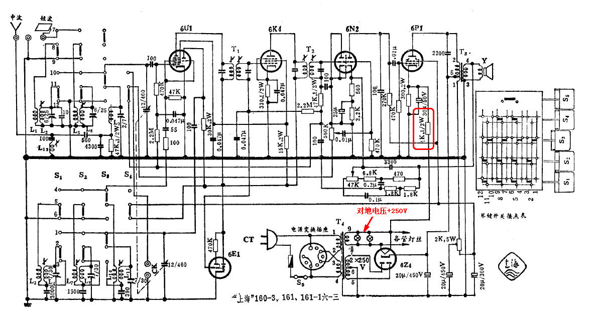

出个题目:上海牌161收音机1K电阻烧毁原因推测?
发表于 2020-10-6 22:35:06 | 显示全部楼层 |阅读模式
收音正常,但是这个1K电阻烧毁了,见下图。用万用表直流档位,测量灯丝对地电压为+250V,目前已找到原因,答案先不公布,请根据已知条件推测可能的原因,猜对加分。
发表于 2020-10-6 22:40:01 | 显示全部楼层
6Z4灯丝阴极短路

发表于 2020-10-6 22:58:53 | 显示全部楼层
不会是变压器绕组击穿了吧。
发表于 2020-10-7 01:06:40 | 显示全部楼层
零件支架或6p1胆座碳化漏电。
发表于 2020-10-7 08:47:08 | 显示全部楼层
支持这个阴极和灯丝短路的说法。
 楼主| 发表于 2020-10-7 09:09:19 | 显示全部楼层
kg网友答对了。
原因是6P1管座第6脚(屏极)和相邻的第5脚(灯丝)漏电所致,这个漏电还比较严重,我用500mA电流档测量灯丝对地电流,大概有100多毫安指针也在不断摆动,同时看到管座不断跳火冒出一缕青烟
 楼主| 发表于 2020-10-7 09:20:19 | 显示全部楼层
我开始也是怀疑这个6Z4出了问题,拆下来测量,5脚对3/4脚电阻无穷大。
后来有怀疑变压器内部有短路的地方,焊开灯丝抽头,测量灯丝对高压绕组电压,读数为0,
查看线路也没有发现有碰线的地方
最后测量灯丝对地电流,发现6P1管座⑥脚和⑤脚之间跳火
