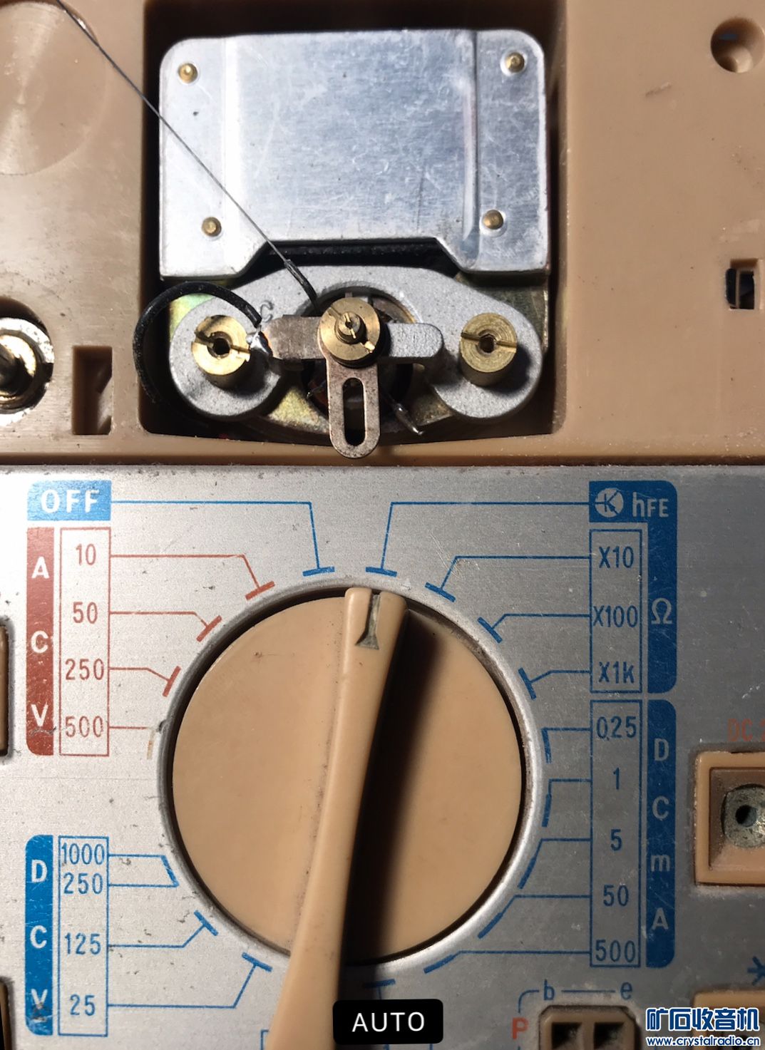

发表于 2020-10-6 19:31:03 | 显示全部楼层 |阅读模式
表有点问题,电压不管多少,档位不管在哪里,指针都是到大概一个位置,

发表于 2020-10-6 19:50:35 | 显示全部楼层
你再拍歪一点,就能看见了
磁电系仪表要有一个恒的磁场,一般这个磁场是由永久磁钢提供,而永久磁钢在磁路中有两种形式,
1是在可动线圈中间做成圆柱形,而可动线圈外部是圆筒形,由软磁性材料制成。这种形式,称为内磁式。
2是永久磁钢在外部,可动线圈中间的圆柱体为软磁性材料,这种形式,称为外磁式。
 楼主| 发表于 2020-10-6 19:53:13 | 显示全部楼层

抱歉抱歉,图片大小限制了,剪了又剪才能上传,这是星牌的mf85

外磁表头。
简单了,你找一根缝衣针或者类似的,去碰触一下(不能碰线圈!),就能判断是内还是外了
我是这么判断的——不一定科学

发表于 2020-10-6 20:27:25 | 显示全部楼层
外磁表头!

发表于 2020-10-6 20:51:43 | 显示全部楼层
外磁的。

发表于 2020-10-7 14:18:13 | 显示全部楼层
看着是外磁。内磁总感觉有偷工减料。看表头塑料壳后面,内磁的不大点。
